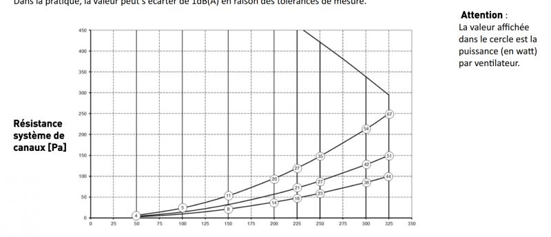

j'ai réalisé l'installation complète d'une VMC DF Brink Flair 325 2/2 avec 6 gaines en insufflation et 4 gaines en extraction
Insufflation :
1 gaine par chambre (3)
3 gaines pour ventiler la pièce principal
Exctraction :
1 gaine WC
1 gaine SDB
2 gaines sur une bouche pour la cuisine
J'ai tout calculé au préalable via le logiciel Burgehout, les résultats sur le logiciel était tout a fait satisfaisant et j'ai donc réalisé l'installation. Mon inquiétude, c'est que quand je regarde les valeurs de pression sur ma DF, en insufflation je tourne entre 35 et 40Pa (39.1 calculé par logiciel) ce qui me convient parfaitement, mais en extraction, va savoir pourquoi , je suis a 100Pa ! (45.2 prévu par logiciel).
Je ne comprend pas vraiment cet écart , pour le coup du simple en au double et je ne l'explique pas vraiment non plus..
A savoir que le logiciel m'as fait installé des limiteurs de débit sur certaines gaines d'insufflation mais aucun sur celles d'extraction.
Cet écart de pression entre insufflation et extraction me dérange vraiment, je suis assez perfectionniste et il est hors de question de laisser cela comme ca, j'en appel donc a votre expérience dans ce domaine, si vous avez des conseils ou des idées pour régler ce problème.
Je voulais également peaufiner legerement les debit avec les bouches réglable (pas au m3/h près hein..), le problème et que je n'ai a disposition qu'un anémomètre a fil chaud et qui ne donne que les m3/m et les m/s et pas les m3/h, je calcul donc a la main pour avoir les bonnes valeurs, et quand j'ai commencé les réglages, j'ai quand même réussi a trouver 240 m3/h en insufflation alors que le débit total calculé et de 144 m3/h et la vmc réglé sur 140m3/h
Alors soit je m'y prend comme un pied, et dans ce cas si vous avez les calculs pour faire la conversion je suis preneur, ou alors je mesure peut être mal aussi avec l'anémomètre (bouche ronde 360degres), soit l'anémomètre est fou
Merci d'avance pour vos réponse

Pour moi, si tu as une dépression dans les pièces où la vmc aspire, c'est que le volume aspiré dépasse celui soufflé et/ou que le passage de l'air sous les portes est insuffisant.
Avec ton anemometre a fil chaud, il est possible d'obtenir un debit en m3/h en utilisant un tube de diamètre connu placé sous la bouche.
J'ai un anemometre testo qui permet cela directement depuis son appli (il utilise une appli sur smartphone), a voir avec le tient s'il faut faire la conversion a la main...
Il te faut ensuite réduire le débit d'aspiration en agissant sur la vitesse de la turbine d'aspiration si c'est possible.

debit Qv=section*vitesse
des m3/m c'est un débit. Fais *60 pour transformer les minutes en heure
m/s c'est une vitesse en mètre par seconde (*3600 pour avoir des heures), il te manque la section en m²
Cela peut donner : m/h*m²=m3h
As toi de convertir les bonnes unités de grandeurs

Puis quand on voit les courbes, c'est pas un foudre de guerre
A 150m3h c'est 50Pa maxi (3e courbe)
donc à 240m3h pour 100Pa, tu dois être sur la fonction supérieure du menu car c'est apparement pile poil sur la courbe du milieux.
Ton réseau doit etre plus déperditif que sur tes calculs car si tu dois avoir ~144m3h c'est maxi ~50Pa sur ton réseau
Reprends le reglage, tu as peut-etre fait une erreur de prog mais j'en doute à tes dires
