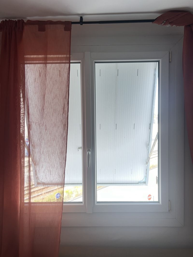

je suis propriétaire d'un appartement dans un bâtiment ancien (année 60 voire avant). Les murs intérieurs sont faits de briques creuses rouges recouvertes de plâtre, pour le mur extérieur c'est un mur en béton et je pense que l'isolation est faite par une lame d'air + brique creuse rouge + enduit plâtre ... le problème étant que l'isolation thermique n'est pas incroyable (sans non plus être horrible), par contre l'isolation phonique est la raison principale de pourquoi je veux faire ce chantier.
J'aimerais passer à de l'isolation BA13 + laine de roche (je suis ouvert à conseil là dessus aussi !), la question que je me pose est de retirer la couche de brique creuse avant de poser la laine de roche, et si c'est mieux, comment travailler autour des fenêtres (retirer toutes les briques va-t-il poser des problèmes pour leur fixation ou autre ?) ... ou vaut il mieux faire simplement la pose en direct dessus + coffrage des fenêtres ?

Bonjour, effectivement, il vaut mieux retirer les briques. Pour vos fenêtres il faut voir si elles sont fixées sur les briques ou sur les murs extérieurs !
Merci pour votre réponse,
pour les fenêtres je ne suis pas sûr, les vis à l'intérieur du cadre ne vont ni dans le béton ni dans la brique (ça m'inquiète un peu d'ailleurs), comment vérifier ?
liiliiix a écrit:Merci pour votre réponse,
Possible que ce soit des menuiseries poser en rénovation. Et dans ce cas, il y a un autre cadre dessous celui-ci.
Prenez nous une photo des tableau de fenêtres , et des fenêtres
< la question que je me pose est de retirer la couche de brique creuse avant de poser la laine de roche, et si c'est mieux, comment travailler autour des fenêtres (retirer toutes les briques va-t-il poser des ..... >
Le principal avantage de retirer la brique plâtrière c'est évidemment le gain de place
Rien entre mur et contre cloison? même pas une petite isolation ? quel espace entre les 2 ?
Maintenant il faut se rendre compte du travail :
casser la contre cloison, en appartement bruit pour les voisins
évacuation des déchets
poussières
Mais si le gain de place est prioritaire il n'y a pas photo.
