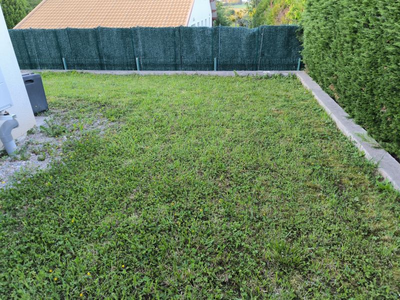

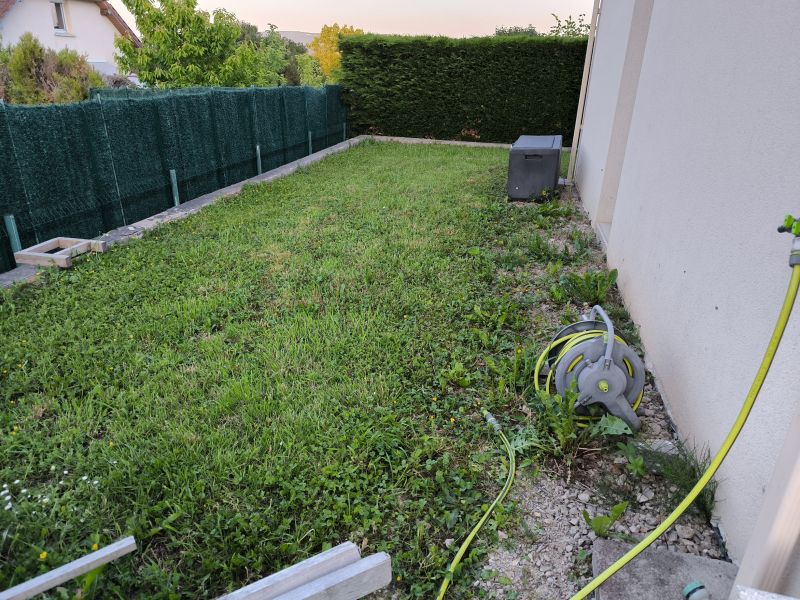

J'aurais besoin d'avis avant la construction d'un garage entre une maison et un mur de soutènement qui ont tout les deux 5 ans d'ancienneté.
Voici un petit croquis
Comment puis-je procéder pour que l'ouvrage soit durable et n'ajoute pas de contraintes supplémentaires aux murs de soutènements
Merci pour votre aide

PAs de réponse car il manque beaucoup d'information.
A qui est le mur de soutenement ?
Si tu veut ne pas faire peser de charge sur le mur , il faut mettre les fondations a la même profondeur
De : La Colle Sur Loup (6)
Il faudrait soit ancrer au niveau des fondations actuelles - sans les déstabiliser, soit respecter 1H/1V ou a minima 3H/2V.
Mais ça ne vous laisse pas beaucoup de largeur pour ce garage !...

Bonjour merci pour votre réponse.
Le premier mur en partant de la gauche est au voisin et le second est le mien.
Puis je reprendre mon mur de soutènement pour le garage ou dois-je refaire une nouvelle fondation ?
Qu'entendez vous par 1h/v1 ?
Mon idée était de retirer 40cm de terre entre ma maison et mon mur de soutènement pour alléger les contraintes, et de construire a partir du mur de soutènement.

Des photos de l'environnement actuel
Idée et soi d accolé à la maison mais donc ajouter de la charge au mur de soutènement (poids de la dalle)
