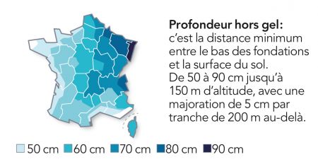

Au risque de gel :

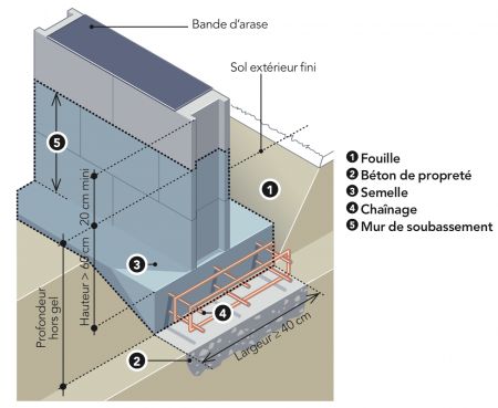

Descendez impérativement le niveau d’assise des fondations et les réseaux d’eau à une profondeur hors gel.
La profondeur hors gel est la distance minimum entre le bas des fondations et la surface du sol.
De 50 à 90cm jusqu’à 150 m d’altitude, avec une majoration de 5 cm par tranche de 200 m au-delà

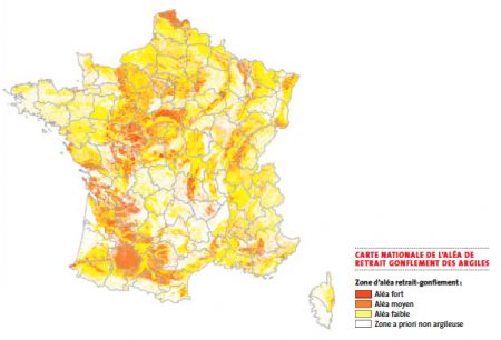

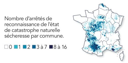

A la sécheresse :
En zone de sécheresse :
  • Ne pas construire sur un terrain en pente,
  • Prévoir un sous-sol ou un vide sanitaire,
  • Prévoir des semelles profondes,
  • Rigidifier la structure (chainage verticaux et horizontaux).

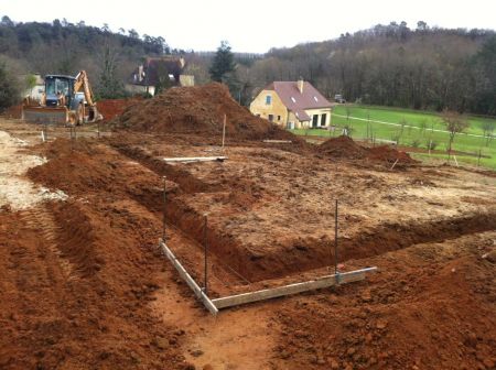

•    Fondations superficielles. :
Il s'agit des semelles isolées (appui ponctuel), des semelles filantes (linéique), et des radiers (surfacique).

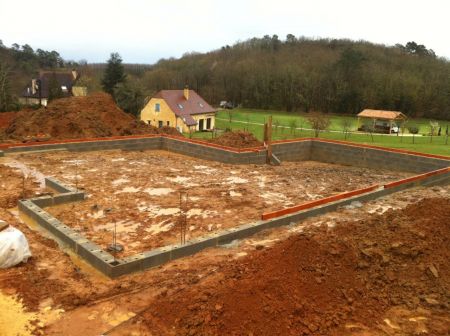

La semelle filante : En béton armé à l’intérieur de tranchées en continu sur tout le périmètre de la maison, elle sert de chaînage horizontal.
(© Leroy Merlin)
En photos :
Des murs porteurs en parpaings ou en blocs à bancher sont ensuite montés sur ces fondations.
(Photos issues du projet de Leslie et Aurelien)

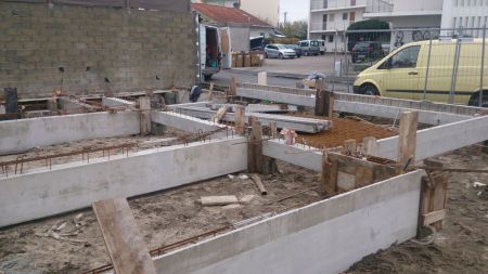

•    Fondations semi-profondes :
 A mi-chemin entre fondations superficielles et profondes, elles descendent de 2 à 5 mètres pour trouver dans les sous-couches un sol de qualité suffisante afin d'assurer la stabilité de l'édifice. Il s'agit d'une dalle en béton fortement armé. Le terrain doit être homogène sur ensemble de la surface du radier pour plus de stabilité.

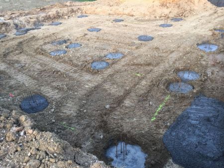

•    Fondations profondes :
Il existe beaucoup de techniques différentes, pieux forés moulés, micropieux, technopieux...
Au-delà de 6 ou 7 m, il faut aller chercher le sol dur à 10 ou 12 m en utilisant des pieux et non des semelles. Si le sol dur est trop profond, répartir la charge sur des pieux qui seront, par leur diamètre et leur longueur, la base stable de la maison.
(Photo issue du récit de Aton)
Fondations ou pieux (< diam 80 cm), préfabriqués ou coulés sur place, reliés ensuite à la structure porteuse horizontale :

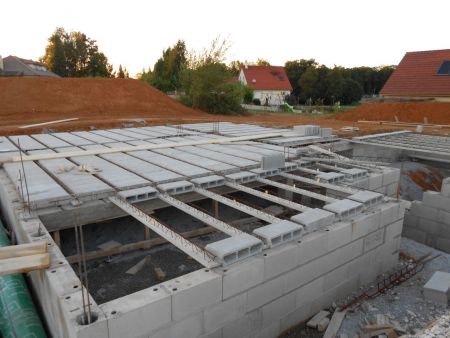

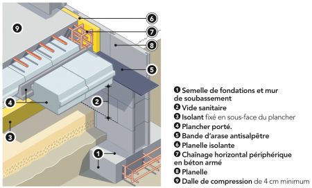

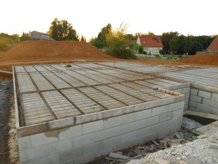

Le vide sanitaire :
Pour une construction neuve, mieux vaut prévoir un vide sanitaire (ou un sous sol).
Un vide sanitaire consiste à la surélévation du plancher bas du rez-de-chaussée de la construction, sur une hauteur de 20 à 60 cm. La dalle sur vide sanitaire peut être en béton armé, constituée d’un plancher poutrelles-hourdis ou collaborant, à ossature bois...
Les avantages :
  • Cette aération permanente sous la dalle élimine les remontées d’humidité,
  • Ce volume sous plancher permet le passage de canalisations. Gardez le accessible et prévoyez une hauteur libre d’environ 60 cm,
  • Enfin, le vide sanitaire protège la maison en cas d’inondation.
(© Leroy Merlin)
En photo :
1 - Pose des poutrelles et hourdis
2 - Ferraillage
3 - Coulage du béton
(Photos issues du projet d'Alexia et guillaume)

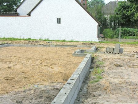

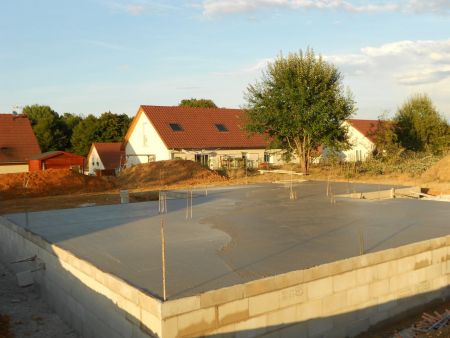

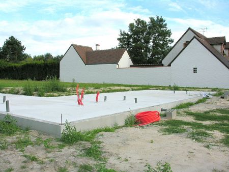

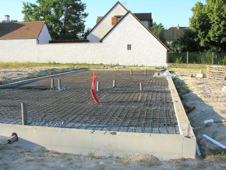

La dalle sur terre-plein (hérisson) :
Le dallage en béton armé repose sur une forme (le hérisson) et prend appui sur le sol.
Il doit être indépendant des murs de fondations. Il convient aux sols « sans problèmes » : durs, homogènes, stables et bien drainés.
Les avantages :
  • Bon niveau de confort en été grâce à son inertie thermique,
  • Economique et assez facile à réaliser.
Avec un dallage solidaire :
La répartition  des charges est transmise par les murs sur toute la surface de la dalle. Veillez à renforcer le chaînage au droit des murs porteurs.
Avec un dallage non porteur :
La dalle est désolidarisée et ne repose pas sur les murs.

1 - Les fondations :
2 - Remblai + ferraillage
(Photos issues du projet de Mehdi)

Quelques coquilles dans ce résumé très bien fait par ailleurs:
1 : arrase étanche absente de la photo du plancher poutrelle/entrevous.
2 : Avec un dallage non porteur : Cette conception permet d’éviter les tassements différentiels.
Le dallage désolidarisé n'évite pas les tassements différentiels, ça n'a rien à voir.
C'est totalement l'inverse, si le remblais sous dalle n'est pas correctement réalisé, la dalle flotte librement et on se retrouve avec des fissures caractéristiques entre le carrelage et les plinthes.
Idem lorsque les fondations prennent leur place et pas la dalle (tassements différentiels -> fissures).

Revoir aussi le paragraphe fondations semi profondes, pourquoi parler de radier?
Dans le vide sanitaire : l'aération élimine les remontées d'humidité : c'est faux, c'est le rôle de l'arase étanche.
Le principal intérêt du vide sanitaire est de servir d'espace technique pour le passage des réseaux et leur entretien sans détruire l'existant (cas des dallages sur terre plein).
Conseiller un vide sanitaire de 20 ou 40cm est une ineptie, il faut à minima 60 voir 80cm pour pouvoir travailler sereinement dans le VS.
"Le vide sanitaire protège la maison en cas d'inondation" : Non, c'est le fait de rehausser la maison par rapport au terrain naturel qui évite les soucis en cas de petite montée des eaux. On peut très bien le faire avec un dallage sur terre plein.

Et aussi le croquis du dallage désolidarisé ne correspond pas, c'est un dallage solidarisé sur le croquis.

pour le hors gel, c'est également à vérifier mais l'annexe O de la norme NF P 94-262 ne dit pas du tout ça, l'ancien DTU 13.12 non plus d'ailleurs. Donc je pense que c'est faux surtout le "5 cm par tranche de 200 m".

Photographe Env. 70 message Haute Garonne
Merci beaucoup pour ce guide, très instructif.
Par contre, la photo des pieux n'est pas issue du récit de Makisoft, mais du mien
Désolé aton, c'est corrigé !

Franchou a écrit:Quelques coquilles dans ce résumé très bien fait par ailleurs:
3 : Peut être préciser que l étude de sol à faire est une G12  G2AVP (depuis 2016)  et qu'on ne se sert pas de celle du voisin, ni de celle du lotisseur et que les étude de sol d'assainissement (perméabilité etc) ne servent pas du tout à dimensionner une fondation.

Fondations superficielles: lorsqu’existe une couche de sol capable de supporter l’ouvrage à une profondeur relativement faible.
Fondations profondes: si les couches superficielles sont trop faibles, les charges sont transmises à un matériau de meilleur qualité situé à une plus grande profondeur, avec :
Puits (Φ>80cm) espacés
Pieux (Φ de 60 à 80cm) plus serrés
Fondations particulières: pour les conditions difficiles (pays minier, nappe aquifère, vibrations, etc.)

tractophe a écrit:Mais sur terrain argileux ou argilo calcaire c'est a proscrire la dalle etant en contact quasi direct avec le sol elle sera directement impactée par les gonflements et retrait des argiles et pour rappel il faut descendre a 1m40 sur terrain argileux sur construction classique car a cette profondeur la on estime que la variation hygrometrique des argiles sera très minime et si le sol est porteur évidement on ne risque quasiment rien donc terre plein impossible.
Toutes les argiles ne sont pas soumises au retrait-gonflement et heureusement. Certaines sont mêmes très portantes.
En cas d'argiles gonflantes, on réalise plus couramment des vides techniques non visitable, les réseaux sont la plupart du temps sous terres.
Les maisons inviduelles sont majoritairement en vide sanitaire, les bâtiment plus importants, sont plus rarement en vide sanitaire et celà ne pose aucun problème dès lors que tout est fait correctement.
