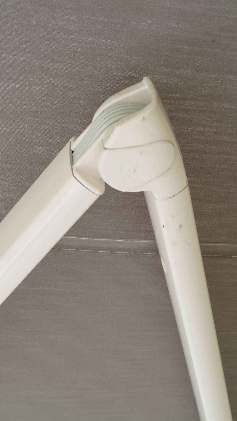

Bonjour, j ai un store banne brustore b25 elite de 2005, en parfait état sauf que coup de vent et deux bras casses. Revendeur brustor contact, a priori la fixation de mes bras a changé, donc impossible de les remplacer, store de 9 m, quelqu un a t il eu ce problème, est il possible de les réparer ? Merci pour les idées que vous pourriez avoir pour me dépanner.

Un technicien s'est déplacé pour faire ce constat ?
Il faudrait mettre des photos montrant les dégradations.
Quelle fixation à changer ? la fixation sur le coffre ?
Les bras sont aussi détériorés ?
Store de 9m ! ; bien souvent mieux vaut partir sur 2 stores de 4,5m...
il a combien de bras ce store ?

Oui c est l articulation des bras qui est cassée, je suis d accord avec vous vaux mieux mettre 2 stores mais bon c est comme ça et oui il y a une girouette habituellement on surveille mais la on a ete pris de cours.
Il y a 4 bras les deux casses sont ceux des extrémités. Je ne peux pas pour l.instant mettre de photos on a réussi a pratiquement tout le rentrer dans le coffre.

C'est cassé ou tordu !

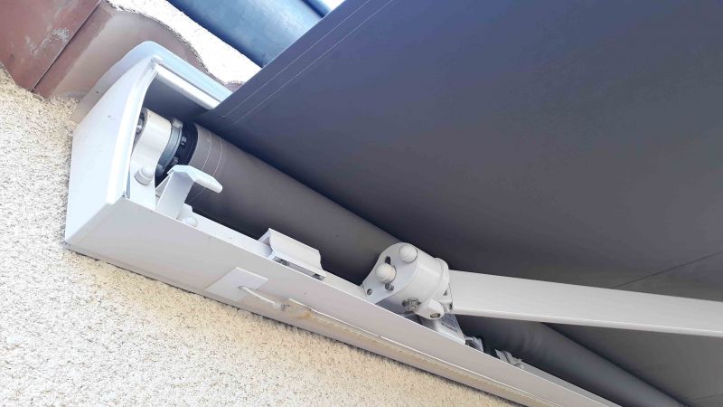

Je comprends qu'il s'agit de l'articulation de la fixation sur le corps du coffre.
Quelle matière ? ; acier probablement ?
Une photo du mien montrant l'articulation.
Tu as contacté Brustor car le SAV est assuré sur les anciens modèles
Env. 10 message Deux Sevres
Merci pour ton retour c est l articulation milieu du bras, brustor ne répond pas aux particuliers j ai contacté un revendeur qui les aurait soi disant contacté, brustor doit faire des recherches voir s ils leur restent des anciens bras. Pour l instant aucun retour,

ZOE 1. a écrit:a priori la fixation de mes bras a changé
ok, donc il ne s'agit pas de l'articulation au niveau de la fixation sur le corps du coffre ; il s'agit de l'articulation des 2 1/2 bras.
Tout se change, tout se répare...
Il faut oublier le remplacement complet des 2 bras, car ça va te coûter un bras
Un chaudronnier pourra te la ressouder ; un copain usineur pourra refaire la pièce à la fraiseuse et/ou au tour... ; c'est pas bien compliqué ce genre d'articulation

Pour les remplacer il faudrait déjà que je puisse avoir les bras, la ste qui nous a monté le store en 2005 ne travaille plus avec eux et le revendeur brustor je ne suis pas sur qu il est fait le necessaire.

Oui c est cette articulation qui est cassee

Oui le bon coin j ai essayé les 3/4 dubtemps les stores sont démontes on ne peut pas voir si ca fonctionne ou pas je pense que la solution effectivement c est de faire refaire la pièce si c est possible.
