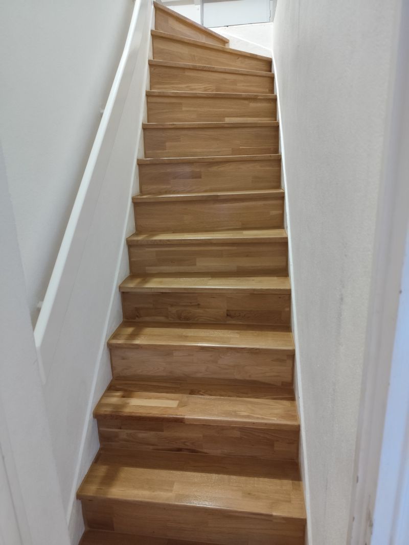

 Bonjour a tous ci dessous le résultat après plusieurs weekend, beaucoup de découpes de bois et du ragréage beaucoup aussi quasi toutes les marches. Marches 26mm chêne lamellé collé abouté et contremarche 18mm chêne lamellé collé abouté
Comme Sika 119 et finitions acrylique bostik chêne clair. un 2 couches vitrification V33 gel extrêmes satin. Les coupes ont été compliquées les deux murs ne sont pas droits donc une belle misère les 28 coupes sur mesures. Pour le ponçage j'ai du utiliser un disque béton ma comme était trop dur une belle misère aussi. Je suis content du résultat on verra avec le temps!

Bonjour momoh9294, merci c'est toujours agréable d'avoir un retour après la réalisation. D'autant plus que c'est très réussi. Bravo !!! Vous y avez passé du temps mais le résultat est là. Joyeuses Fêtes de fin d'année.

Merci Grégory j'ai aussi économisé un sacret paquet de billets et c'est toujours agréable de le faire soit meme. C'est une fierté, un PRO aurait sûrement mieux réalisé surtout les finitions mais rien n'est garanti. Mais quelle galère le plus dur c'est déjà la prise de côte au laser prend un temps fou mais le plus dur j'ai sous estimé le fait que les murs ne soient pas droits on est obligé d'ajuster a chaque fois, surtout que j'ai tout fait tout seul.

Merci momoh9294. Pour les murs pas droits, ils le sont rarement. Personnellement, je fais des gabarits avec du bois fin.
