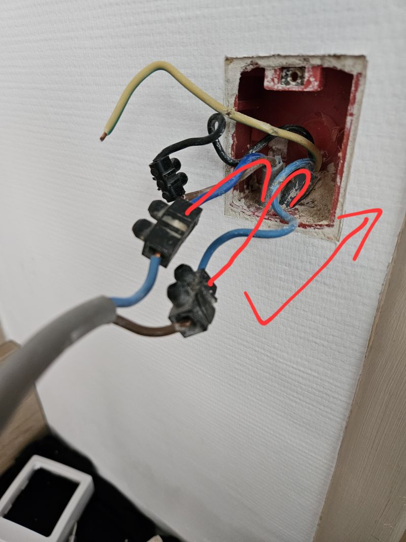

Je sollicite votre aide car je souhaiterais poser une prise électrique ici.
Première question : est-ce possible ? Il y a un interrupteur relié à cet endroit et avant il y avait juste un cache pour cacher tout ça.
Deuxième question : si cela est possible, comment dois-je procéder ?
Je vous joins des photos.
Merci à tous ☺️
Dept : Meuse

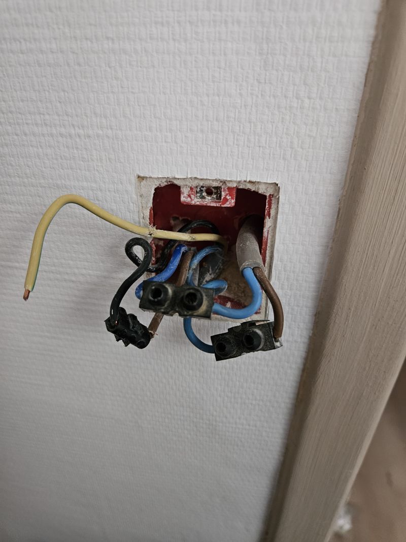

Les fils de l'interrupteur correspondent au câble gris à droite ?
Vous avez une autre photo où l'on voit mieux le raccordement sur les différents domino et les gaines en présence  ?
Vous avez moyen de tester la présence de la phase sur les vis des dominos ?

Carminas a écrit:Bonjour
Bonjour Carminas,
Merci pour votre réponse. Les fils de l'interrupteur correspondent effectivement au câble gris. Je n'ai hélas pas de moyen de tester la phase.

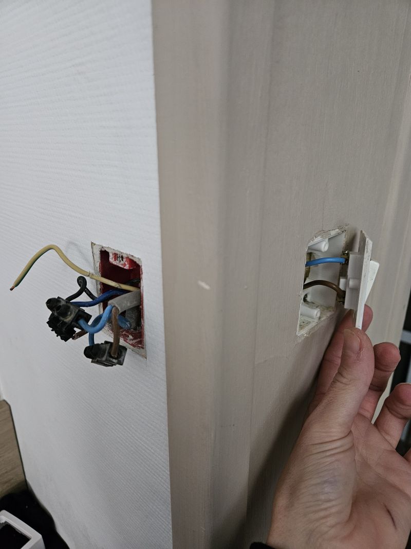

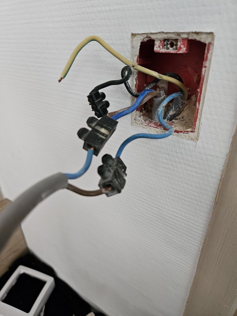

J'ai refait une autre photo où j'ai sorti le câble de l'interrupteur.
Merci ☺️
Dept : Meuse
Si on se fie aux couleurs normalisées, votre inter coupe la phase.
Il faudrait connaitre le câble qui va vers la lampe.
C'est celui qui est devant à droite ou devant à gauche ?

Carminas a écrit:Si on se fie aux couleurs normalisées, votre inter coupe la phase.
Je n'ai pas saisi la question. Les deux fils bleus qui sortent des deux câbles gris vont à la lampe.

Laura6970 a écrit:Les deux fils bleus qui sortent des deux câbles gris vont à la lampe.
A mon avis dans votre interrupteur il y a un câble qui part vers le tableau électrique ou une boite de dérivation, l'autre câble part vers l'interrupteur.
Je supposes que les deux fils qui sont reliés sur le domino sont un neutre.
Combien de câbles y a-t-il à votre lampe ?

Quelqu'un m'a prêté un multimetre et j'ai pu trouver la phase. Tout est OK. Merci pour vos interventions et votre aide
