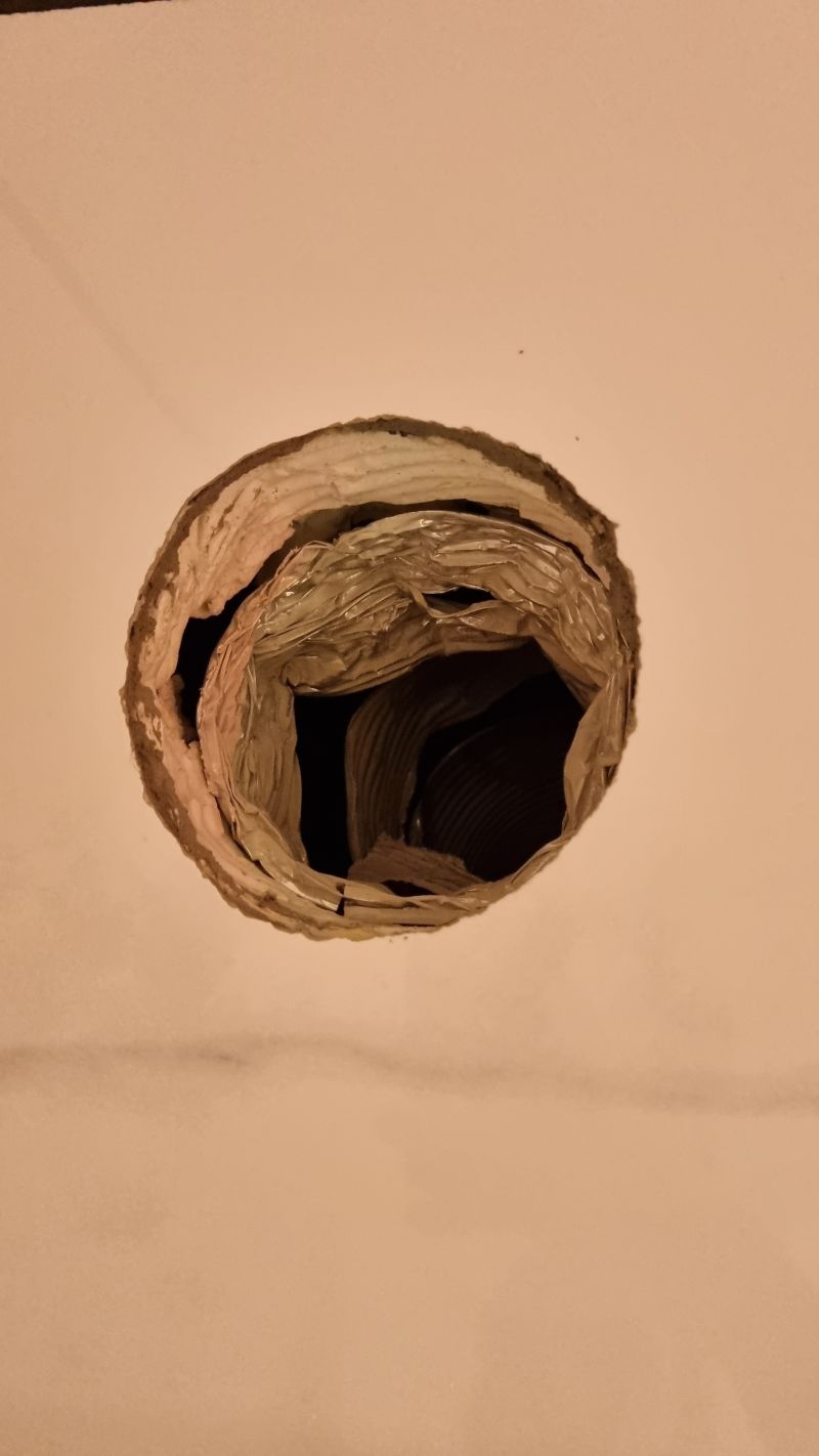

J'ai acheté un appartement il y a 3 mois.

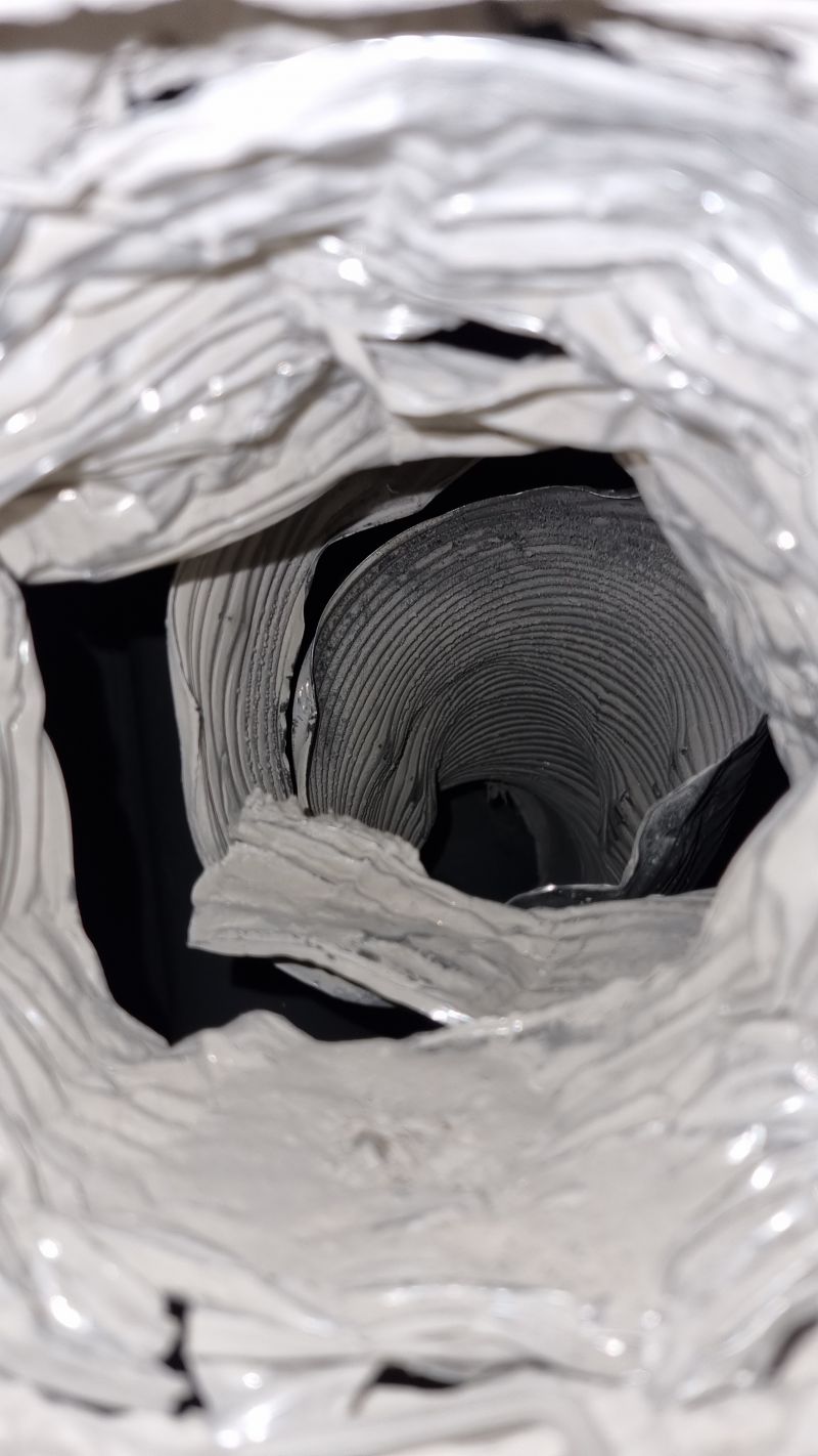

Je viens tout juste de finir les travaux et j'ai remarqué que la gaine reliant m'a SDB à la VMC est presque sectionnée en deux.
Cependant, j'ai remarqué qu'elle aspire quand même, car elle est toujours accroché à la SDB.
Je vous mets des photos de la gaine et de la bouche d'aération. La photo de la gaine est à l'envers mais ça n'empêche pas de comprendre j'espère.

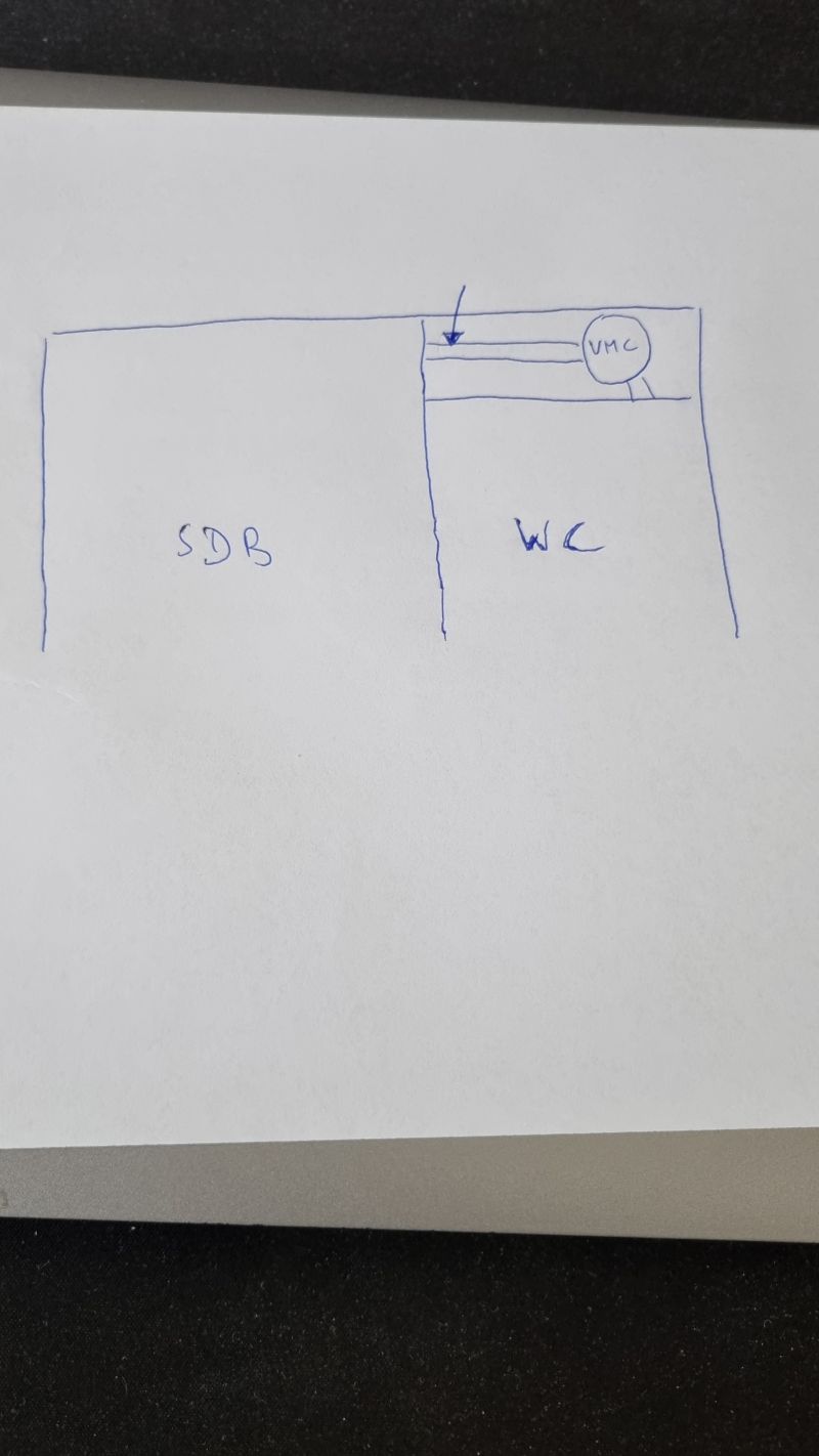

Voici la configuration de ma SDB et WC et où est située la gaine et la VMC. La déchirure se trouve au niveau de la flèche.
Je viens de tout repeindre aux WC, et j'ai carrelé toute la SDB, donc j'aimerais vraiment trouver une solution sans casser quoi que ce soit.
J'ai plusieurs interrogations :
1) Vu que la VMC aspire encore l'air de la SDB, si je laisse comme ça (mais en mettant une bouche d'aération quand même), est-ce que ça va poser des problèmes d'humidité dans la partie de mon appartement où il y a le conduit de VMC ? Car il y a des trous dans la gaine, donc si ça aspire, je ne sais pas si la vapeur d'eau va passer à travers ces trous et former de l'humidité dans mes murs...
2) Y a-t-il une solution pour réparer sans avoir à casser quoi que ce soit ? Sachant que la partie déchirée est juste à côté de ma SDB mais que j'ai carrelé tout autour. Peut être en mettant du scotch spécial ? Est-ce qu'on peut le coller à l'intérieur de la gaine ? Parce que autour de la gaine ça va être compliqué pour tout sceller sans casser. Je pense pouvoir passer une main à travers l'aération mais pas deux...
3) Il faudra que j'achète une nouvelle bouche d'aération car avant il n'y avait pas de carrelage. Sachant que derrière le carrelage c'est une cloison en carton alvéolaire, est-ce que je dois prendre une bouche avec un joint ? En plus le diamètre du trou est pas aux normes, c'est entre du 110 et 120mm alors qu'on trouve partout du 80 ou 125mm, donc c'est compliqué à faire rentrer... J'avais du Aldes avant mais l'immeuble date de 1999
Je vous remercie d'avance pour vos réponses

Bonjour, Il faudrait trouver un morceau de tuyau quasi du même diamètre et l'engager des deux côtés et bien scotcher le tout par l'extérieur, en faisant en sortes que ce soit bien étanche.
Solution de fortune, super économique, mais qui pourrait résister, utiliser une bouteille en plastique qui aurait le bon diamètre. Faire attention de ne pas trop réduire le diamètre.

Ça ne marchera pas avec une bouche sans réparer le tuyau.
En effet, aujourd'hui ça aspire parce que le trou sans bouche est en face, et l'air étant un gros faignant, il va au plus simple.
Avec une bouche et donc une forte perte de charge, l'air aspiré sera celui du trou dans la gaine, pas celui de la salle de bains.

Vous lui présentez une chute de tuyau PVC 110mm.
Si 110 est un peu court en diamètre, vous rajouteez un manchon qui normalement fait 120mm de diamètre extérieur comme ça ça rentrera nickel à l'orifice (en collant au mastic colle).
il y a plein de chutes sur le bon coin.
Pas la peine de scotcher entre tube pvc et gaine annellée, le flux d'air passera directement.
et si 110 est trop gros ou identique à la gaine annelée, faudra mettre un réducteur pour passer en 100 ou 90 mm.
