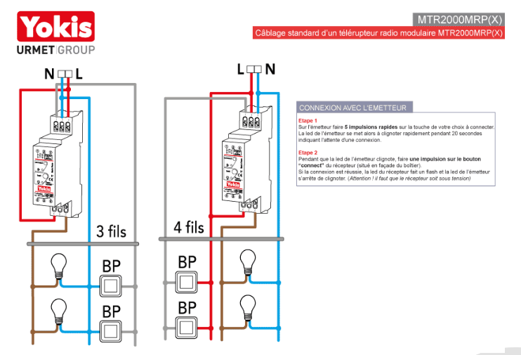

J’ai installé plusieurs modules télérupteurs Yokis MTR2000MRP
Le fabricant propose 2 câblages possibles :
J’ai opté pour le câblage avec 3 fils, avec le neutre commun aux BP et aux ampoules.
Et bien cela ne fonctionne pas. Les BP n’ont aucune action (tension 10V) mais le bouton TEST allume ou éteint les ampoules.
J’ai refait plusieurs câblages sans résultats jusqu’à faire le montage de la notice à blanc.
Cela ne fonctionne toujours pas. J’ai essayé avec un autre module, un autre BP, une autre ampoule : idem aucune action du BP mais le bouton test allume ou éteint l’ampoule.
Le montage avec 4 fils fonctionne lui normalement.
Dans ce montage la phase est envoyée sur le BP. La tension entre les bornes du BP est donc de 230V, contre 10V avec le montage à 3 fils. Ça fait une grosse différence pour la bobine!
Câble avec 4 fils me direz vous !!
C’est sûrement comme ça que ça finir mais j’ai déjà tiré tous mes fils dans les gaines et j’aimerai comprendre ce que j’ai raté dans ce montage..
Auriez vous une idée ? Quelqu’un a déjà câblé un Yokis avec 3 fils ?

En effet ce n'est pas clair, y aurait-il une erreur sur le schéma ? J'ai trouvé celui-ci. Et suivant le type de câblage, phase et neutre ne sont pas mis au même endroit.
Il serait bon, avant de faire une bétise, de demander confirmation auprès de URMET Yokis.

hexamatic a écrit:Bonjour,
https://www.yokis.fr/radio/r[...]adio-2000w/
Bien vu Hexamatic
les bornes 1 et 2 sont inversées sur ton schéma en fonction du câblage 3 ou 4 fils
ce n’est pas le cas sur le schéma que j’ai publié pourtant fourni par Yokis, étrange.

Bonjour les électrons !
Solution trouvée, merci Hexamatic qui peut envoyer son CV à Yokis
Comme indiqué sur son schéma de câblage, il faut inverser phase et neutre en bornes 2 et 3 pour câbler en 3 fils.
J’ai fait remonter l’info à Yokis qu’il y avait une erreur des un de leur schéma publié.
Je suis content que ça fonctionne et de pas avoir à retirer mes gaines…
Merci à tous, topic résolu
