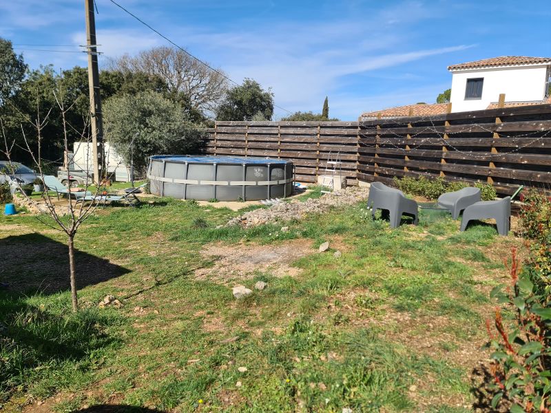

Nous nous sommes lancés dans la déclaration préalable pour la construction d'une piscine coque 7mx3m50 et 1m50 de profondeur.
Outre tous les plans que nous demande la mairie et l'étude hydraulique, je doute fort que notre projet soit accepté . En effet un poteau électrique est positionné à 1m50 de l'implantation car la mairie nous impose de mettre la piscine à 5m de la limite du voisin...
Est ce que selon vous  la mairie peut refuser le projet à cause de cela ?
Si non passé le côté inesthetique de la chose est ce que cela est risqué pour la stabilité du poteau?
Si oui peut on demander à EDF de changer la place du poteau ?
Est ce que l'on a intérêt à positionner la piscine carrement sur le poteau pour montrer qu'il nous gêne vraiment ?

Si ce poteau est sur votre terrain, il doit y avoir une servitude conclue avec Enedis
Souvent ces installations sont anciennes et Enedis n a pas conlu de servitude ou l a perdue
Dans ce cas, vous pouvez faire retirer ce poteau a leurs frais
Si servitude il y a, vous pouvez demander que cela soit deplace, a vos frais
Si c est sur le domaine public, pas de recours

Je vous remercie ce serait une très bonne nouvelle puisque je n'ai pas retrouvé cette servitude dans nos papiers de vente de la maison.
Le poteau aliment uniquement notre maison.

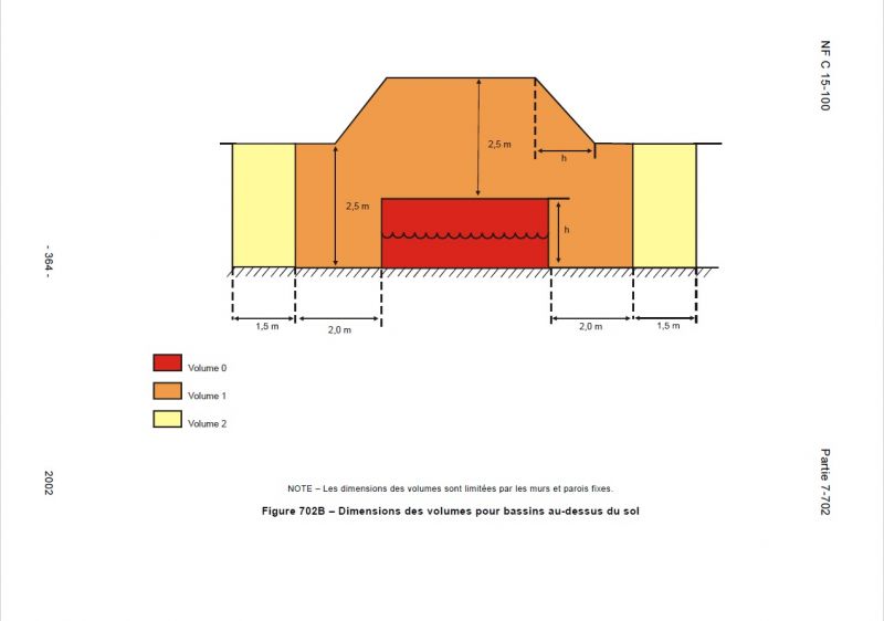

A 2m50 au dessus de la surface de l'eau, vous etes hors volume.
Il semble donc qu'il n'y ait pas d'équipements électrique dans le volume.

Il peut s'agir d'une convention qui n'est pas nécessairement notariée. Après la grande question étant, est-ce que Enedis l'a toujours...
La deuxième question étant, est-ce que vous êtes pressés ? Car pour faire bouger le poteau par Enedis gratuitement, ça va être long voir très long. Mais en plus, il y a des lignes télécoms sur votre poteau. Et là faire déplacer Orange c'est quasiment impossible.

J'ai envoyé un mail à enedis.
En ce qui concerne orange j'ai un ami qui y travaille...
Mais le pire c'est que si ce n'était que moi je le laisserai on s'y est habitué. C'est simplement pour que l'urbanisme nous donne l'autorisation de DP...

Nous ne sommes pas vraiment pressés si c'est l'année prochaine ça ira on profitera de l'été avec notre piscine hors sol !
