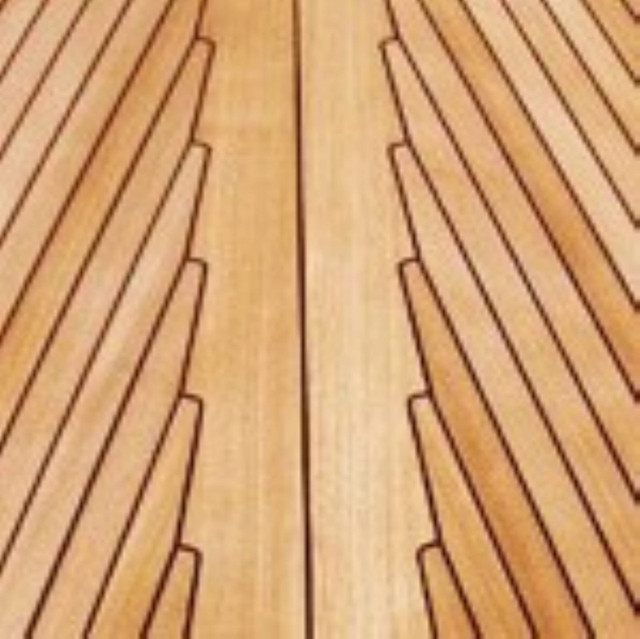

Les ponts de bateaux les lames sont toujours décalées Biggrin
Et quand il y a une fougère c'est magnifique.
