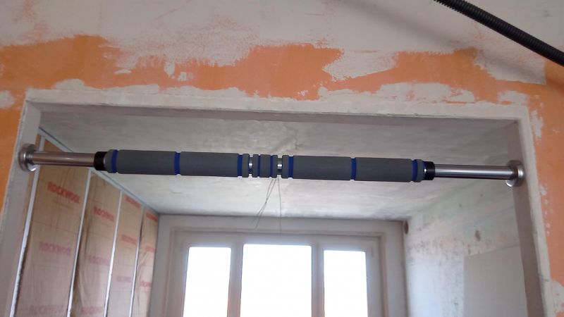

J'ai une barre de portée qui se fixe par simple serrage dans la largeur de l'huisserie d'une porte.
Si on ne fait que se soulever verticalement pieds tjs vers le bas il n'y a pas de PB.
Mais si on se soulève et reste en haut en faisant différents figures/mouvements dont tête vers le bas, ça peut inopinément bouger dans le sens du desserrage de la barre & chuter brutalement.
Ah ok, ça tient par simple pression, je trouve ça un peu limite.
Pas moyen de visser les coupelles dans l'huisserie ?
Dept : Yonne
Deux lamages dans la chambranle pour insérer les points de pression de la barre.
Ou plus moche eux petits bouts de tasseaux vissés dans la chambranle sous les points de pression de la barre.
C'est vrai qu'il y a des vidéos très drôles de super héros qui se parterrent (du verre parterrer qui signifie tomber en patois normand) parce que la fixation de la barre de traction a lâché.
Mais ils ne tombent jamais sur la tête.
Mettez un tapis ou un matelas pneumatique gonflé sous la barre si vous avez peur.
Ou portez un casque genre casque d'escalade ou casque de vélo qui protégera mieux qu'un casque de rugbyman ou de boxeur.
Parce que quelle que soit la nature du revêtement de sol si vous tombez sur la tête que ce soit la tête en avant ou la tête en arrière comme quand on boit trop de chouchen le danger est le même.
Il y a des modèles nécessitant de percer pour visser les points de fixation... L'avantage du modèle que j'ai pris est sa portabilité sans nécessité de percer mais ils auraient du faire qch pour bloquer le sens du desserrage pour la sécurité...

Calète a écrit:1- Deux lamages dans la chambranle pour insérer les points de pression de la barre.
2- Ou plus moche eux petits bouts de tasseaux vissés dans la chambranle sous les points de pression de la barre.
1- malheureusement la cloison fait seulement 5cm d'épaisseur, la même que le diamètre des points de serrage/fixation, et en plus c'est en béton très difficile à percer.
2- effectivement ça va être moche
