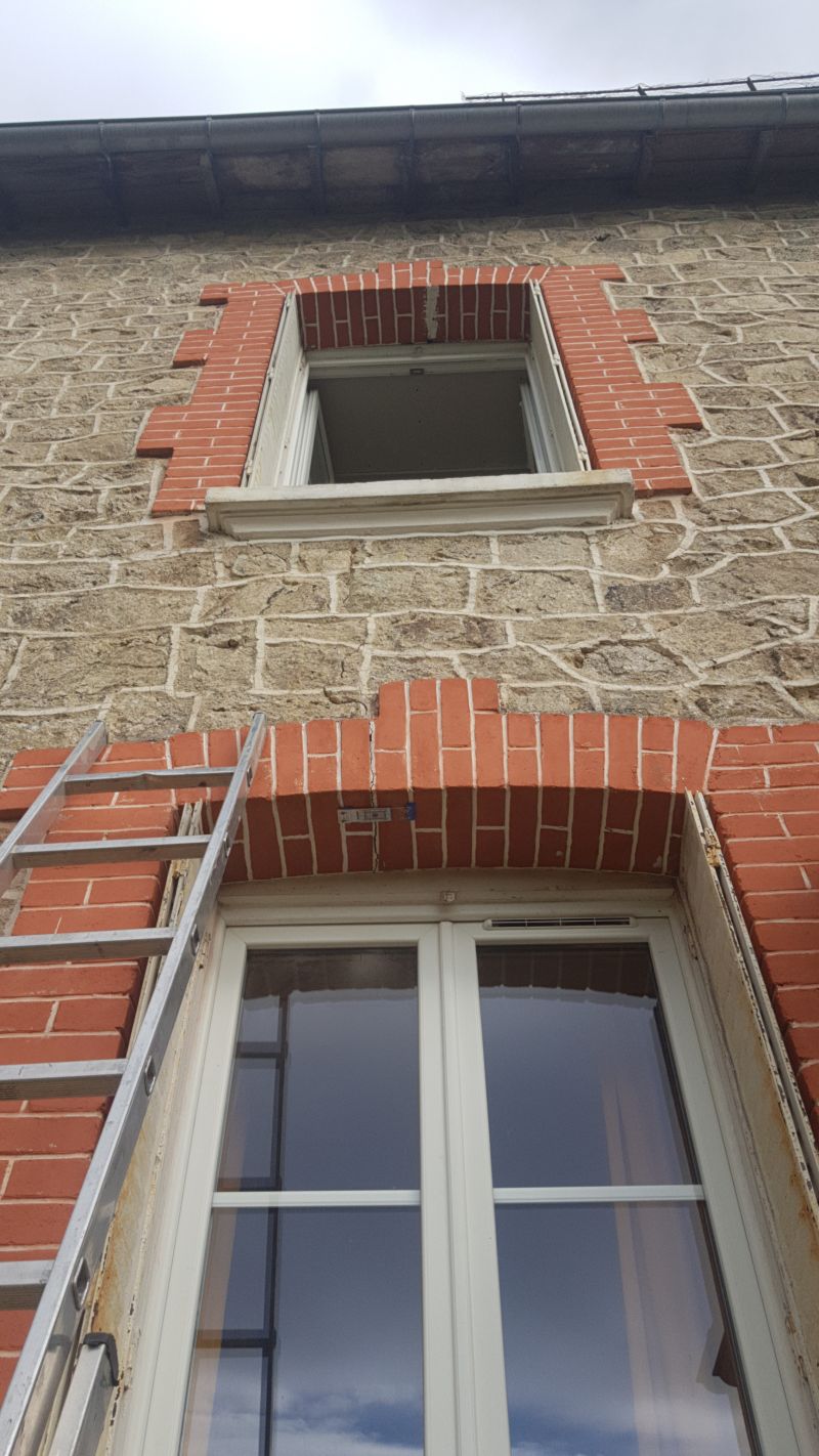

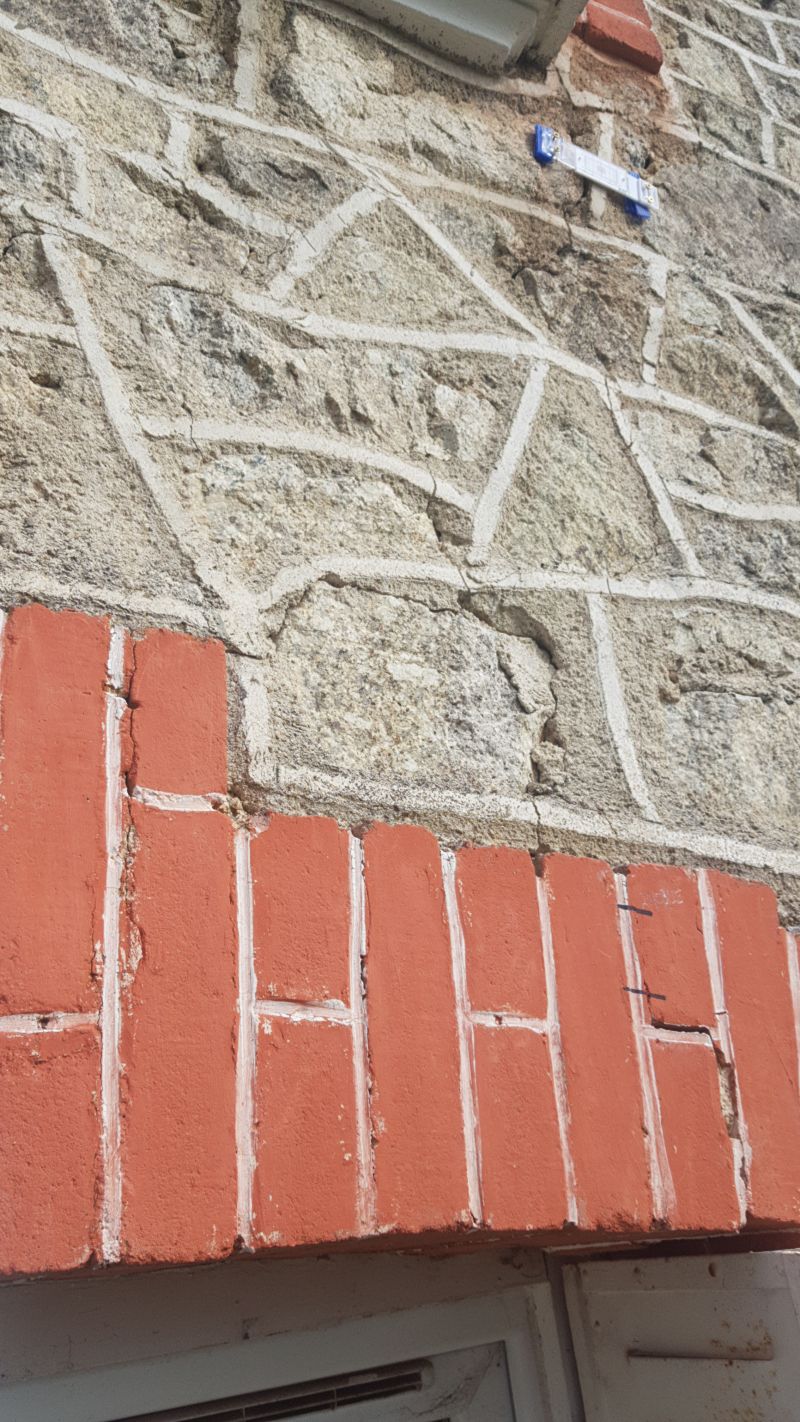

Je suis propriétaire d'une maison située en Corrèze.
Mon problème concerne des fissurations verticales, traverssantes, au droit des menuiseries de la facade sud
Je n'en ai pas la certitude mais pour moi elles sont actives.
Mon problème principal est de savoir vers où aller. Le désordre est-il significatif ?
  • Si oui quelle en est la cause et quelles actions correctives mettre en oeuvre ? Pour quel coût ?
  • Si non tant mieux je me fais du soucis pour rien...
A ce stade je me méfie des entreprises qui risquent d'exagérer ou de minorer le problème (conflit d'intérêt entre le diagnostic et les travaux...). Je m'adresse à vous car je pense que l'intelligence collective est d'une précieuse aide !! Merci d'avance pour vos conseils avertis.

Je n'exclurai pas le tassement différentiel lié au sous-sol hétérogène.
Mais je n'exclurai pas non plus d'autres pistes, planchers intermédiaires, charpente de la couverture notamment.
Une photo de chaque fissure entière serait intéressante, ainsi que l'état de la charpente, et le passé de la maison : si elle a été redistribuée massivement et quand.
La nature des doublages éventuels serait bienvenue.

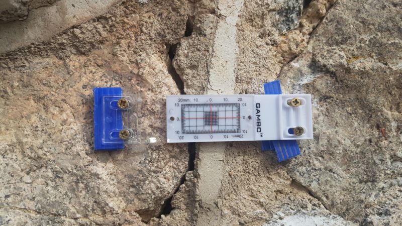

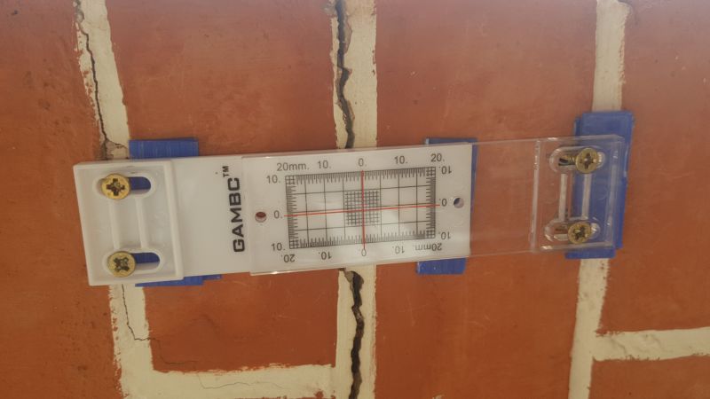

J'ai commandé 6 fissurometres. Ou est ce que vous me conseillez de les poser ? est-ce nécessaire de les poser à chaque fissure de linteau ?
Dept : Correze
Membre super utile Env. 2000 message Rennes (35)
Il faut les poser perpendiculairement à la fissure à des endroits globalement accessibles.
Géotechnicien
De : Rennes (35)
Env. 10 message Correze
J'ai eu le temps de poser deux fissuromètres en facade sud.
Voici les photos.
Je peux en ajouter encore 4 à d'autres endroits si nécessaire.
Quand dois-je faire mes relevés selon vous ?
Voici quelques photos !
