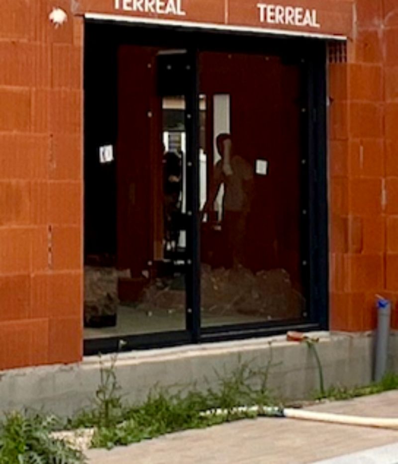

Je suis actuellement en pleine construction d'une maison à toit plat avec un semi étage en brique, la menuiserie est posée, l'étanchéité sur le toit a été faite et très récemment l'isolation intérieur, les plaques, l'électricité et la plomberie ont été réalisés.

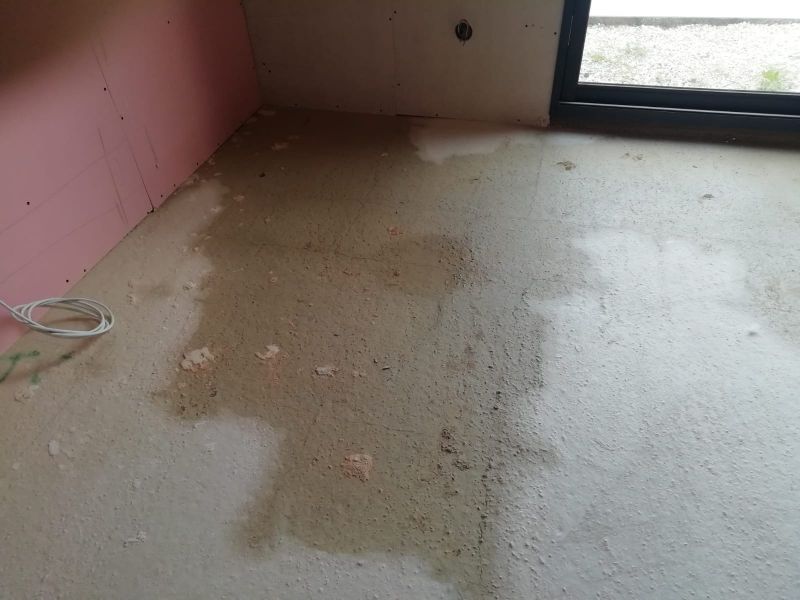

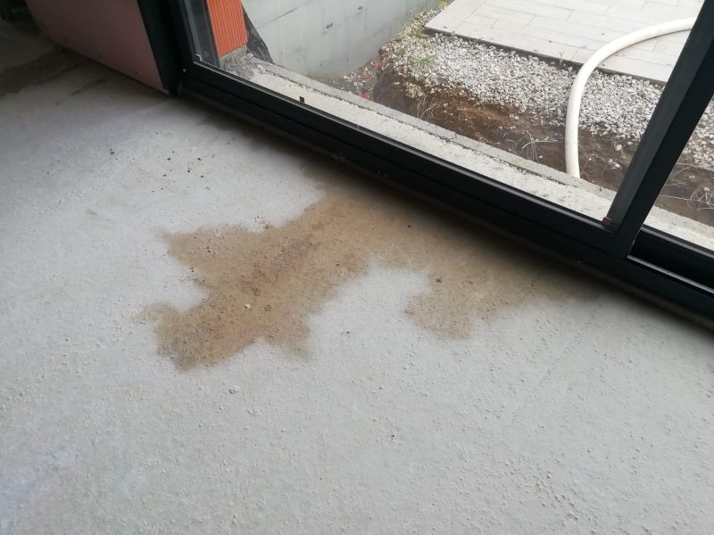

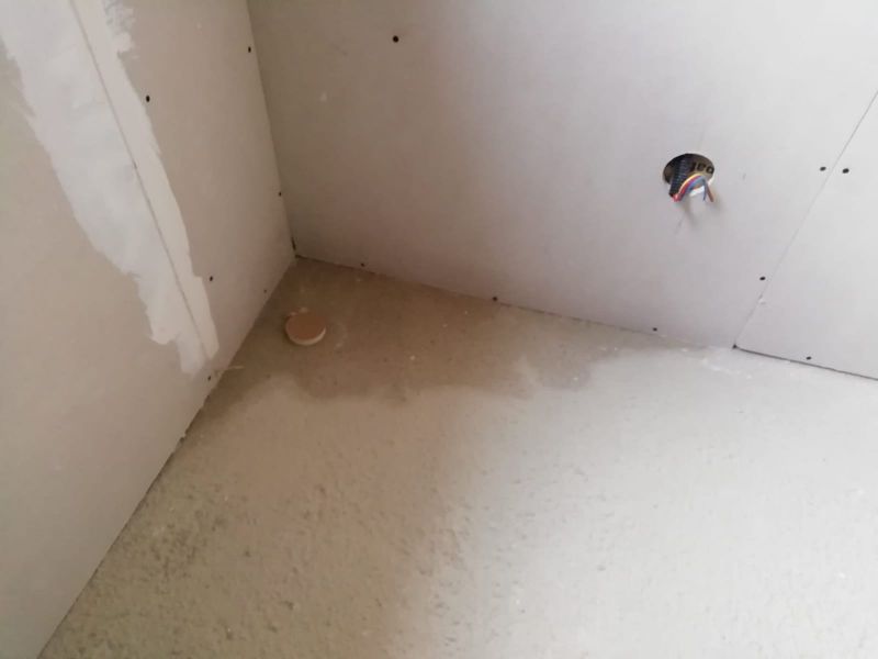

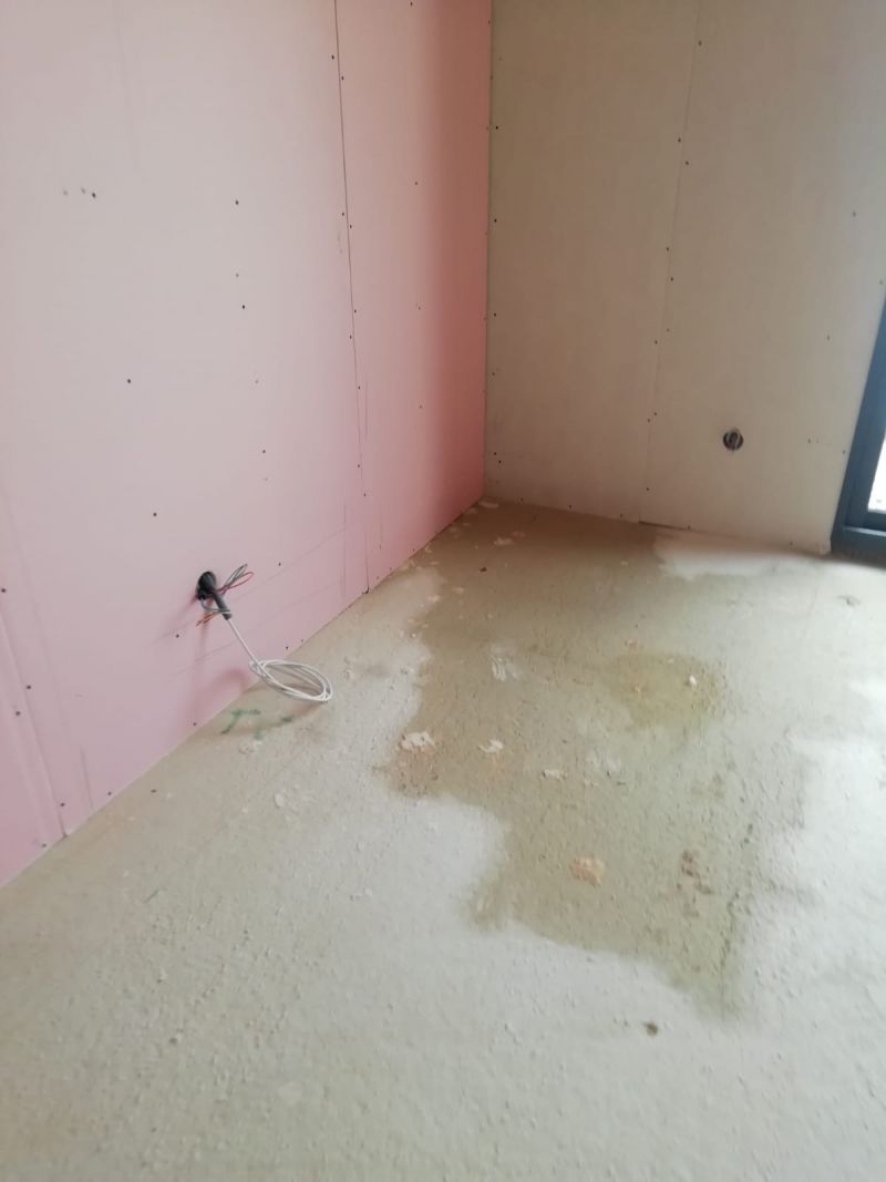

Je fais construire dans l'Hérault et suite aux intempéries de ce weekend je me suis aperçu que des infiltrations d'eau se sont produites en dessous de la baie vitrée du salon, ainsi que dans les chambres au niveau du sol.
Les plaques de Placo sont sèches à première vue et n'étant pas du bâtiment et aillant eux des avis totalement différents de mes artisans (à cause du ravalement qui n'a pas été fait ou seuil de fenêtre fissuré, etc... ), j'aimerai avoir vos avis et conseils pour m'éclaircir sur ce sujet.
Je vais mettre des photos en espérant qu'elles vous aident pour m'orienter.
Merci.
Dept : Herault
la maison est en brique, ont il fait un sous enduit ciment par dessus la brique ?
edit : d'après la photo, non. de plus vous indiquez que le seuil est fissuré, mais ce n'est pas terminé de ce côté là non plus

Rien d'étonnant à ce qu'il y ait des fuites au droit des portes fenêtres.
Il n'y a effectivement pas de seuil.
Certainement une simple forme de béton rapportée qui fait office de rejingot et qui
à permis de poser les menuiseries.
Donc pas de forme de pente, pas de gorge et une microfissure dû au coulage en 2 temps.
Voyez comment votre constructeur compte y remédier.

Env. 10 message Herault
stephplr77 a écrit:Bonjour
Merci pour votre réponse c’est sympa.
ils ont fait un sous enduit ciment par dessus les parpaing du vide sanitaire mais pas sur les briques.

Merci d’avoir pris le temps de répondre à mon problème.
oui en effet , il y’a pas de seuil sur la baie à galandage.
Pour vous le problème vient du fait qu’il nya pas de pente à l’extérieur de la baie ?

Vous trouverez facilement des détails de seuils.
Vous allez voir que rien n'est laissé au hasard dans sa conception.

normalement les BA 13 ne sont pas en contact direct avec le sol il sont surélévés
d'au moins 5mm : à vérifier
