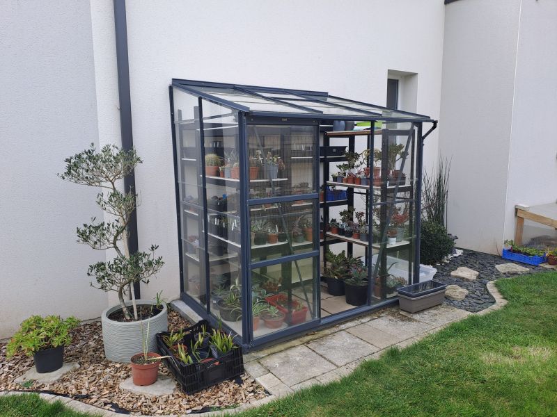

Pour vous expliquer, nous avons 2 serres en verre trempé, une de 7 m² et une de 3 m². Nous y mettons des plantes grasses, mon mari collectionne les sujets, fait du bouturage et de la revente.
Son anniversaire est très bientôt et je voudrais lui acheter un système pour chauffer la plus petite serre. L'objectif est uniquement de maintenir la température au dessus de 5° en hivers pour protéger les sujets les plus frileux. Il ne s'agit pas d'avoir 30° toute l'année.
Nous habitons en Bretagne et voici le modèle de la serre à chauffer :

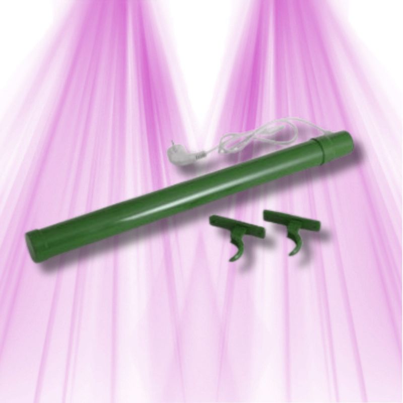

J'avais donc pensé à acheter ceci : tube chauffante solux 60 cm, 120wt, 220-230 volt

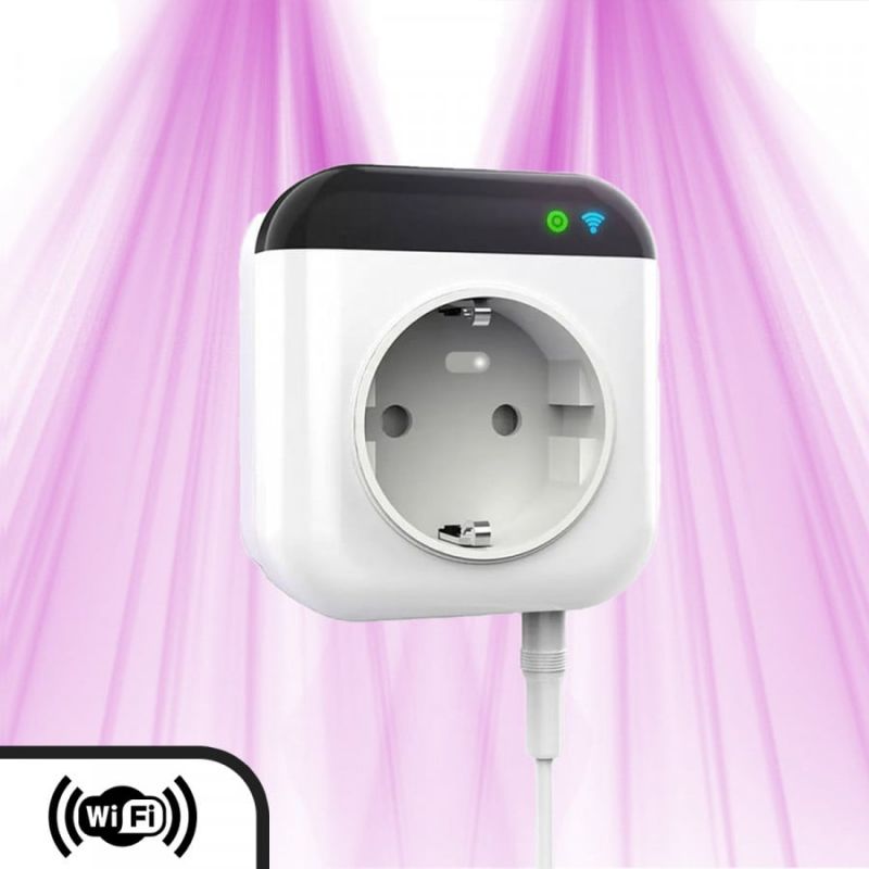

Avec ceci : prise connecté wifi avec domotic
Et je souhaitais donc connecté le tout à un panneau solaire. Mais c'est là que je sèche un peu. Je ne sais pas quelle puissance de panneau solaire acheté, ni comment procéder au branchement entre la prise au thermostat et le panneau solaire.

Les tubes chauffants fonctionnent en 220-240V en courant alternatif et votre panneau sortira du 24/36/48V en courant continu ... en gros, vous ne pouvez pas brancher le panneau directement sur vos tubes en vous disant qu'il va les alimenter et que ça fonctionnera sans que ce soit branché au réseau d'électricité de la maison.
De surcroît, votre panneau va surtout produire quand il fera soleil ... en l'occurrence, la serre n'aura pas besoin de chauffage lorsque le soleil pointera le bout de son nez.
Si vous voulez acheter ces tubes (il en faudra plusieurs car il faut placer chaque tube à 30 cm des plantes), achetez les mais dites vous qu'il faudra se raccorder au réseau électrique.
Par ailleurs, je ne suis pas persuadé que ce soit prévu pour des espaces comme les "grandes" serres mais plutôt pour des terrarium ou équivalent.
