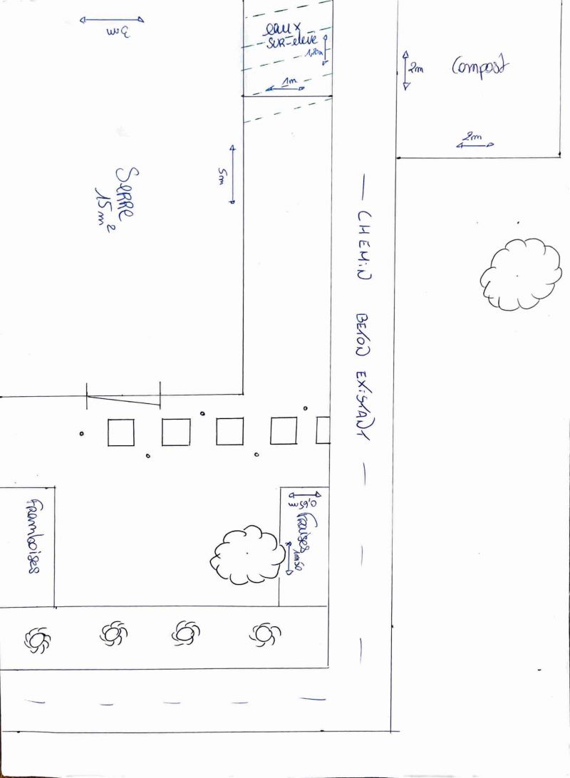

Le projet : une serre de 15m2 dont vous trouverez les plans euuuh.. le dessin que nous avons établi avec ma conjointe en pièce jointe. Début réelle du projet entre 1 et 3 mois.
Pourquoi le forum : si possible une ou plusieurs personnes charitable qui puissent me donner leurs avis en échange de nouvelles régulières (photos et autres sur ce même post).

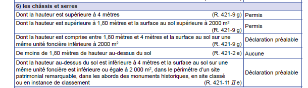

Parlons autorisation : après renseignement à la mairie, selon ce que je comprends, une déclaration préalable sera nécessaire.

- est-il plus judicieux selon vous que je fasse plusieurs poteaux en béton avec embases en U métalliques (à sceller) pour tenir la première section de bois ou plutôt tranchée tout autour avec des supports réglable ?
- quel type de bois devrais-je utiliser afin que ce soit durable ?
- quel outil sont indispensable selon vous pour le projet ? (visseuse, niveau, fil a plomb, laser, scie sauteuse, scie à onglet, gant, chaussure de sécurité, tournevis, marteau, bétonnière en ma possession !)

Pour du durable, je ferai des plots béton pour emprisonner des platines support des poteaux bois (mieux vaut éviter que le bois soit en contact direct avec la terre si tu veux du long terme)

JCdu26 Tu as bien raison, je suis du genre trop obstiné quand j'ai une idée en tête, presque à s'en rendre malade   ; du moins je tiens à te remercier pour tes liens sur lesquels je vais me pencher dès .... immédiatement ! De plus, l'idée des plots béton me plaît bien afin de surélever le bois pour qu'il ne soit pas en contact avec la terre, nous pourrons mettre du filet nid d'abeille entre le sol et ces plots pour éviter que des bestioles s'introduisent

Sinon à moindre frais, tu peux aussi planter directement dans la terre des piquets en châtaignier ou acacia. Dans ma campagne, des clôtures avec ce genre de piquets sont en place depuis 2 ou 3 décennies... ; Les anciens avaient pour habitude de brûler la partie qui va sous terre.
le pin traité autoclave classe 4 peut aussi être une bonne alternative.
en fait, c'est le rendu et surtout ton budget qui t'aiguillera dans tes choix.
