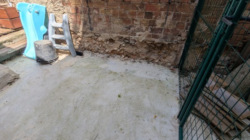

Je voudrais construire un abri en bois pour stocker mes vélos et j'aurais besoin de conseil pour bien démarrer.
L'abri sera à cet emplacement
J'ai prévu 230cm de longueur et 100cm de profondeur max. En hauteur, je dirais 200cm  histoire d'avoir de la place de stockage supplémentaire.
L'entrée se fera par le plus long côté. ( côté opposé au mur ) avec une grande porte ou porte accordéon.
Pour la pente du toit, vers l'extérieur serait ideal, côté grillage vert.
Le but de l'abris est de stocker les vélos. 2 adultes et 2 enfants.
A priori en les stockant en vrac, ça devrait rentrer, sinon j'ai vu qu'il y avait la solution de les ranger verticalement à l'aide de support muraux pivotant.

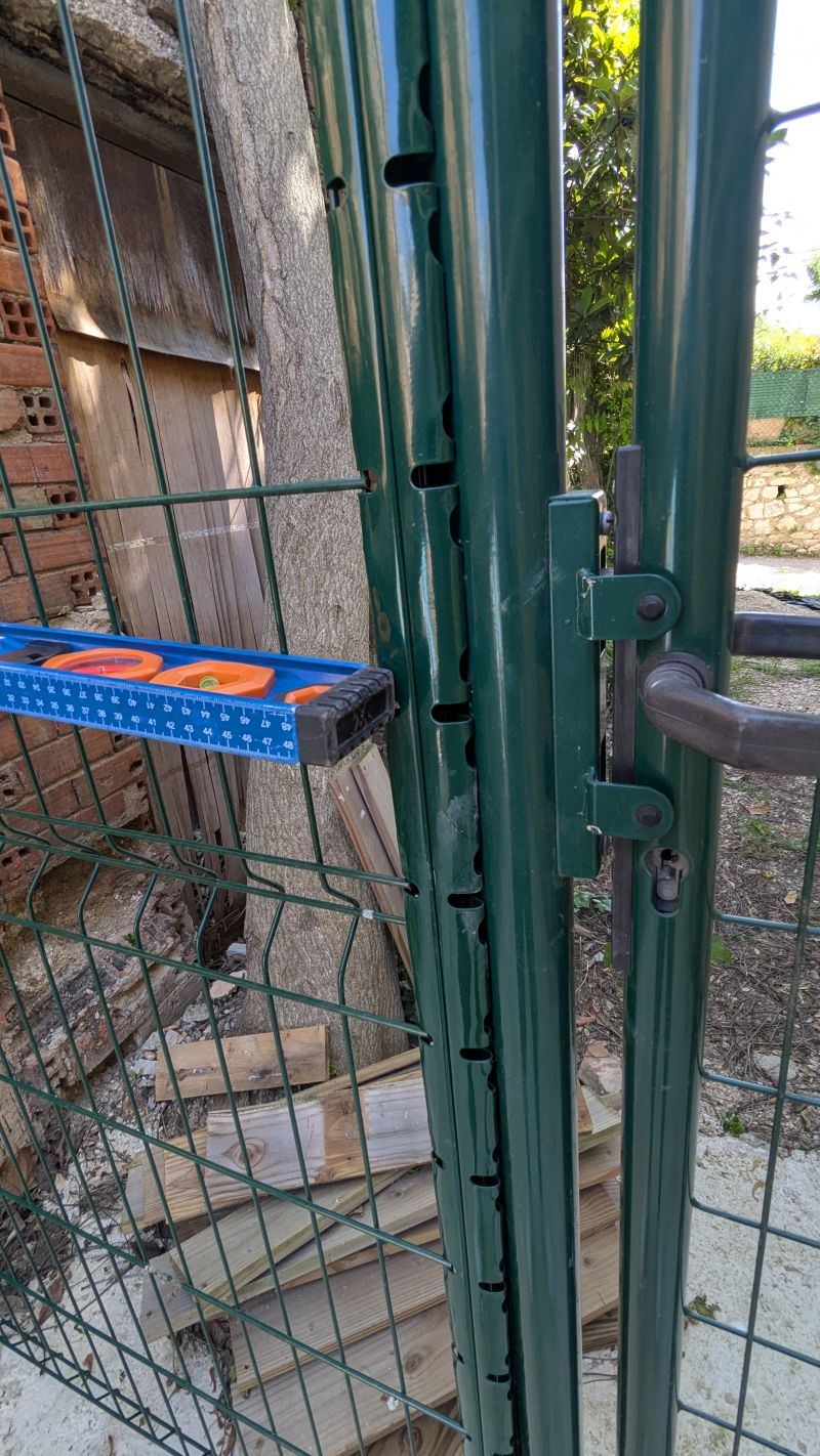

1. Ma dalle n'est pas plate, elle est en pente. Je ne compte pas la refaire. Les mesures de niveaux des angles en cm donnent ça ( le 0 est dans l'angle mur brique/portail )
-1 0
-2,5 -5,5
Qu'est-ce que je peux faire pour mettre de niveau ?
Comment devra être le socle ?

Juste pour rattraper ta pente tu découpes les 1 lames pour que leur niveau supérieur soit de niveau et permettre de monter les lames suivantes.
Pour le reste j'ai du mal a tout comprendre. ( pourquoi ne pas se sévir du mur comme support ?)
De : Conflans En Jarnisy (54)
Le mur en support pour accrocher l'abris ou pour l'utiliser directement comme 4eme mur ?
Pour mettre le socle à niveau sur ma pente irrégulière, je place des cales en plastique ?
Le bois peut être en contact directement avec le béton ?
Ancienneté : + de 4 mois
Décalage de niveau de 5.5 cm ce rattrape en sciant les 4 lames en contact avec la dalle.
Le bois ne doit pas être en contact avec le sol il va pourrir avec la pluie.
Tu mets un joint bitumineux .
