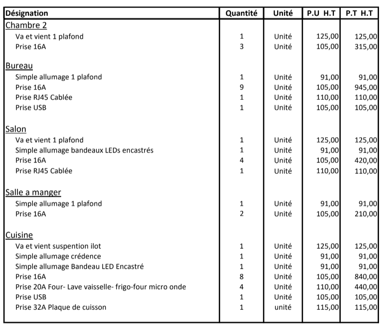

Nous rénovons un appartement d'environ 140m2 et nous voulons, entre autre, refaire l'électricité entièrement.
J'ai l'impression que le devis de l'électricien est assez élevé de ce que j'en vois sur internet (notamment sur tout ce qui concerne les rubands LEDs) mais comme je n'y connais rien, j'aimerais bien avoir vos avis.
Je précise que la plupart des raccordements se feront par saignées ou à travers des faux plafonds (le plaquiste va tout refaire), que sur certaines cloisons sont en briquettes et que beaucoup de prises sont déjà existantes (il faut recabler mais j'imagine que les gaines sont là ? Selon lui, ça ne change rien au prix qu'elles soient pré-existantes ou pas).
Merci d'avance !

quelques points qui tirent l'oeil : les oublis !!
- tableau : réf, détails... aurez-vous de place si vous voulez ajouter 1 élément plus tard ?
pourrez-vous trouver les mêmes produits ?
vmc : marque ? réf ? ...
il devise les coupures soudures faites en usine ? coupes de quoi ?
et devise les leds (type de leds ? ) au mètre de façon très aléatoire... puis ajoute la MO... oupa...
Huh
demandez d'autres devis.

Hello,
Il y a des prix non cohérents

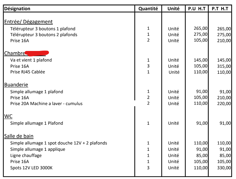

tout comme le va et vient facturé à plusieurs prix différents (125 dans une chambre, 145 dans une autre
Le simple allumage à 91€ et à 110 dans la SDB pour un spot douche et deux autres (compte il les spots?)
Il ne donne pas la puissance, le flux lumineux des bandeaux led

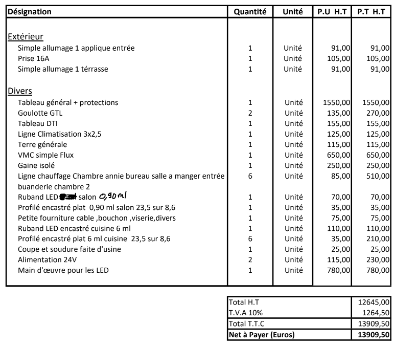

Oui Elisa, la coupe à la mesure des rubans led peut être faite en usine par le fabricant, généralement pour garder l'IP je l'ai fait deviser en IP68 c'était 70€, pas 25
Oui, le tableau n'est pas décrit,
ETC
Il faut plus de précision, citer marque modèle quantitatif
Pour les prises réseau, on ne connais pas la catégorie ou le grade mis en oeuvre
Si la goulotte GTL est une vraie goulotte "GTL" toute hauteur alors je me demande quelle marque il peut utiliser car il la facture pas cher du tout même bien moins cher que certaines marques (donc pas Hager, pas Legrand, pas Schneider)
Oui, rien sur la VMC
Bref un brouillon de devis

Euh 10€ le deuxième plafonnier? C'est même pas le prix d'achat du pot DCL+douille+fiche +gaine et fils

Pour l'installation des LED encastrés (sur 1ml pour l'une et 7ml pour l'autre), 780€ de main d'oeuvre vous semble correcte ? (ce sera des rubands LED encastrés dans des coffrages en placo spécialement créés pour ça)par le plaquiste)
Merci !
Dept : Herault
Et le plaquiste facture son boulot aussi
780€ de M.O. me semble très cher pour 6m + 0.9m faut pas pousser
La facturation matos+M.O. incluse ne me gène pas et comme elle est la même partout (ou presque, voir mes remarques) alors si on veut ajouter pas de soucis
Pas assez de prises dans la salle
Pas de prises réseau dans toutes les pièces
Oui, faire noter marque et modèle de l'appareillage
faire noter marque modèle et quantitatif tableau, goulotte, et toute la partie tableau de communication

Tableau DTI (ARFFF au mieux du téléphone "cuivre" partout) donc pas aux normes actuelles pour une réno complète (enfin oui et non)

Merci; je pense que pour le tableau DTI c'était parce qu'il pensait qu'il n'y avait pas la fibre (le logement n'est pas encore raccordé mais il va l'être très prochainement). Merci de m'avoir soulevé tous ces points, je vais pouvoir les clarifier !
Dept : Herault
Kryskah a écrit:Merci; je pense que pour le tableau DTI c'était parce qu'il pensait qu'il n'y avait pas la fibre (le logement n'est pas encore raccordé mais il va l'être très prochainement). Merci de m'avoir soulevé tous ces points, je vais pouvoir les clarifier !
on s'en moque de la prédisposition ADSL ou FIBRE
Vu le prix (155€ de mémoire, pas envie de revoir le doc) ce n'est pas aux normes (même celle de 2015) donc foutage de gueule
Se dispenser d'avoir un (au moins potentiel) accès câblé dans chaque pièce est une erreur. Un couple de mes amis fait une grosse réno totale sur une maison qu'ils revendront dans quelques années pour revenir en haute savoie d'ici 4 ou 5 ans maxi et ont entendu mes arguments (install prédisposée pas forcément câblée mais prises cat 6 posées)
Là tu va regretter ces erreurs
