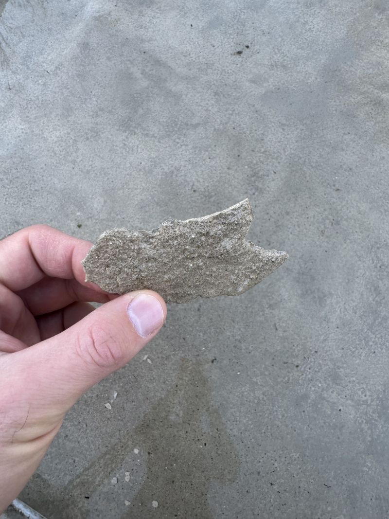

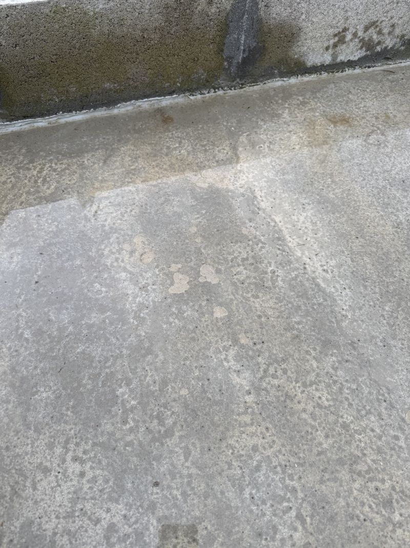

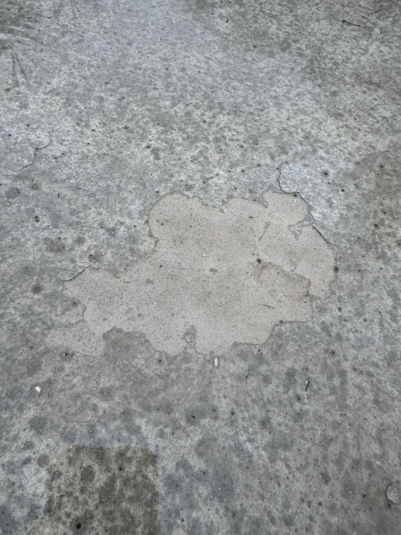

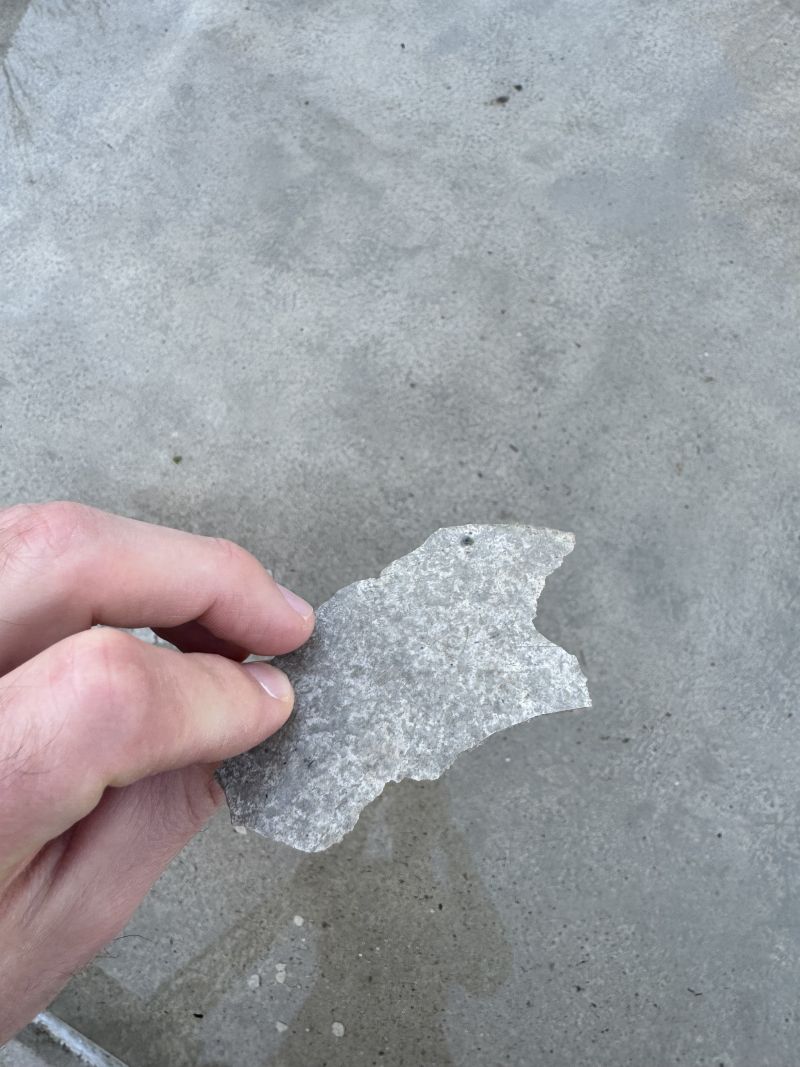

J’ai coulé une dalle béton de 80m2 avec du Béton autonivellant en septembre dernier, température idéale 20 degrés, curage de la dalle et aucune fissures. J’ai vue apparaître il y’a deux jours de manière assez localisée des petit morceaux de surface de la dalle qui se craque et s’enlève, pouvez vous me dire si cela est problématique et si oui comment figer le problème, l’élévation des murs va reprendre prochainement.

Il peut y avoir plusieurs raison a ce phénomène.
un mauvais dosage du béton au niveau des adjuvant peut créé ce phénomène de stratification. Le béton très fluide chargé en adjuvant et en eau se retrouve plus léger vis a vis du reste du béton et tend a flotter dessus. C'est ce qui permet de faire des bétons autonivelant mais à le défaut d'avoir des béton légèrement différent sur son épaisseur. Si la différence de résistance est trop important il se passe un défaut dans la prise ce qui provoque une fissure horizontal dans l'épaisseur de la dalle (invisible de l'extérieur). Il suffit alors d'un petit coup de marteau ou autre pour fracturer la strate supérieur qui est plus fragile et la détacher facilement du reste de la dalle.
Un défaut de produit de cure (excès, produit périmé ou produit pas efficace) peut en être la cause aussi.
L'important est de savoir si la dalle dessous a encore l'épaisseur nécessaire et protège encore efficacement les aciers.

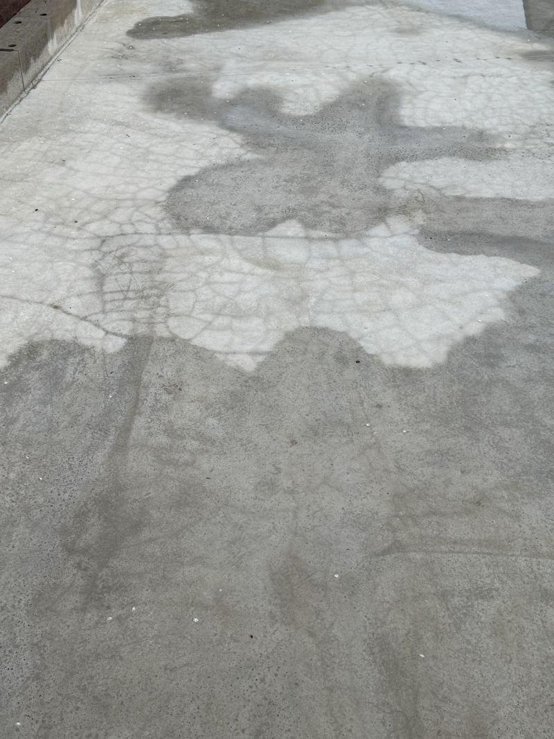

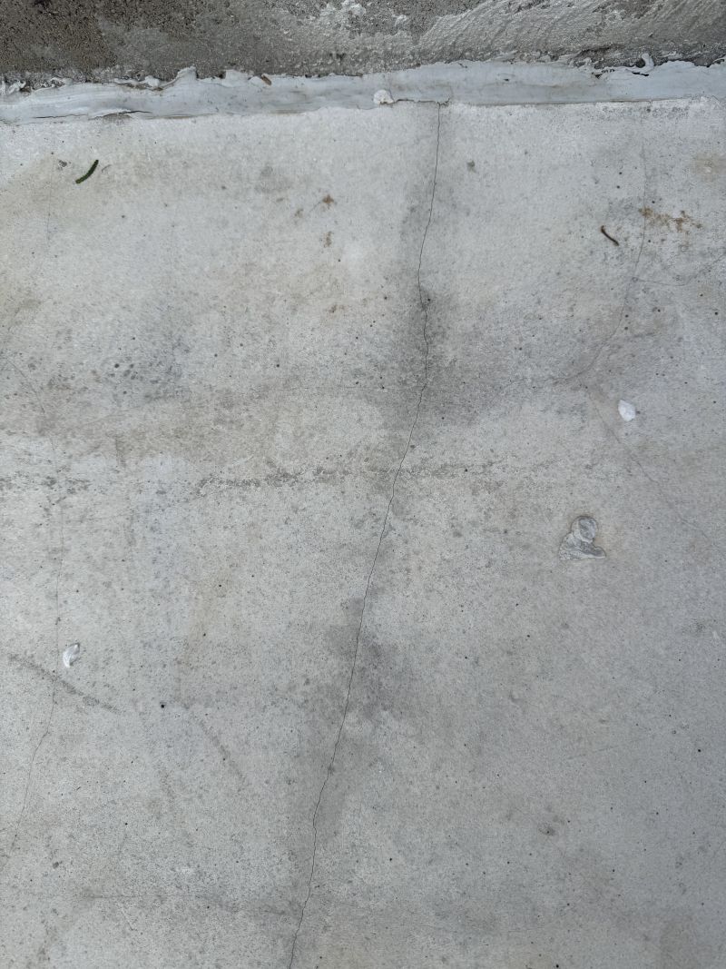

Merci pour votre message, oui il y’a eu une cure mais peu être pas suffisamment ? La dalle fait 15cm d’épaisseur sur 80m2 avec treillis st25c, j’ai aussi ce type de quadrillage et fissure qui vient d’apparaître, qu’en pensez vous ?

Si c'est la strate supérieur qui fissure et qu'il vous reste assez de béton pour valider votre dalle et l'enrobage alors c'est pas très grave.
Par contre si la fissuration est traversante pour moi la dalle a un défaut et il faudra faire des travaux dessus pour la pérennisé.

Comment je peux savoir si cest une fissure en profondeur ?

tu peux commencer par faire éclater la couche du dessus pour voir si la fissuration est également en dessous.
Si non le plus radicale est le carottage, faire appel a une entreprise d'auscultation du bâtiment.

Ça me paraît un peu extrême, le béton qui a été utilisé contenait du cem1 en 52,5 donc très sensible à ce phénomène de fissuration plastique non ?

une autre méthode consiste a inséré un réglet métallique afin de savoir sur quelle profondeur la fissure se produit.

La fissure n'est pas assez large pour entrer un reflet

Donc c'est que la fissure est superficielle non?

Le fait qu'elle soit étroite ne veux pas dire qu'elle est forcément superficielle, la seul façon de vérifier est de l'observé comme je t'ai dit dans mon message précédent.
Donc soit tu casse la couche supérieur pour vérifier la continuité ou non, soit tu fais un carottage.
je ne voie que cela afin de s'assurer qu'elle n'est pas traversante.
Ou alors tu accepte de vivre avec

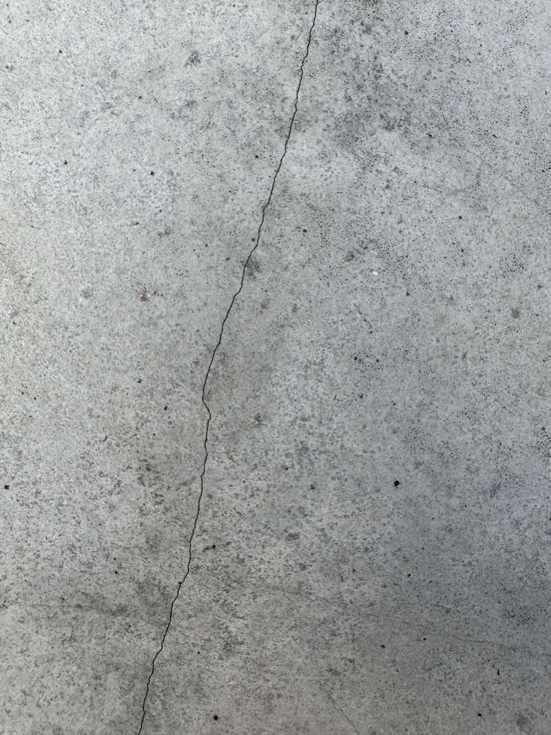

Bonjour, on peut aussi vérifier si elle est traversante en arrosant abondamment la dalle et par en dessous, on voit si l'eau s'infiltre par les fissures, on voit l'impacte des fissures.
Mais, il faut pouvoir accéder par-dessous.

Oui là c'est un dallage désolidarisé sur terre plein donc pas possible mais il y'a plein de fissures comme celle la partout et en vrai elle est infime je pense que la photo amplifie

Est-elle fractionné tous les 25 m² ? Si c'est non, ceci explique peut-être les fissures.
Dept : Loiret
Env. 40 message Aisne
Il y'a un joint de fractionnement central qui sépare la dalle en deux parties, l'hypothèse que je met c'est que le jour du coulage il a fait du soleil et vent mais j'ai passé le produit de cure, peut être en quantité trop faible ou pas mais il est probable que le faïençage était bien présent dès le coulage mais se révèle uniquement maintenant car la surface a été « lessivée » par les intempéries ce qui fait apparaître des fissure qui était presente mais tellement fine que je ne les voyait pas, qu'en pensez vous ?
