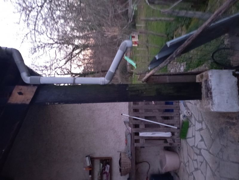

je me présente, vincent 38 ans, je dois remplacer un double poteau de ma terrasse qui tient l'angle de l'avant toit. J'ai fais plusieurs devis, le moins cher est à 700 euros... Je pense pouvoir le faire moi même, pour les coupes de la partie haute ça devrait pas poser trop de problème par contre je m'interroge pour le socle, est-ce que je dois enlever l'ancien pilier béton et mettre un pied acier ou étaient scellés les 2 poteaux (voir photo) ou est-ce que je comble les trous de béton et je les pose simplement sur le pilier en fixant des equerres?
 J'en appelle à votre expérience et à votre gentillesse.
Merci d'avance à vous pour vos réponses
Cordialement
Vincent

Ces plots en béton dans lesquels on vient "planter" un poteau m'a toujours posé problème ... un bel abri à champignons, mousses, insectes lignivores.
Par ailleurs, ne trouvant pas ce plot en béton très esthétique, je le casserais pour pouvoir mettre en place un poteau simple fixé sur platine réglable en hauteur.
Toutefois, en visualisant un peu la première photo, il faut voir comment sont gérés les efforts : force verticale descendante ... quid de la poussée vers l'extérieur.

merci pour ta réponse, je suis d'accord avec toi ce plot en béton n'est pas très estétique. Je vais suivre tes conseils le supprimer pour repartir sur des support reglable, le souci c'est que les poteaux font 200x75, je n'ai pas vu de support pour ces dimensions là, c'est plus du carré, est-ce que tu aurai une référence ou un fournisseur à me conseiller? Encore merci, bonne soirée.
