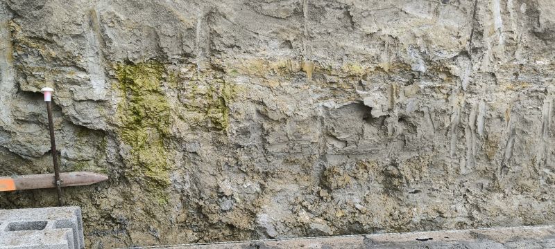

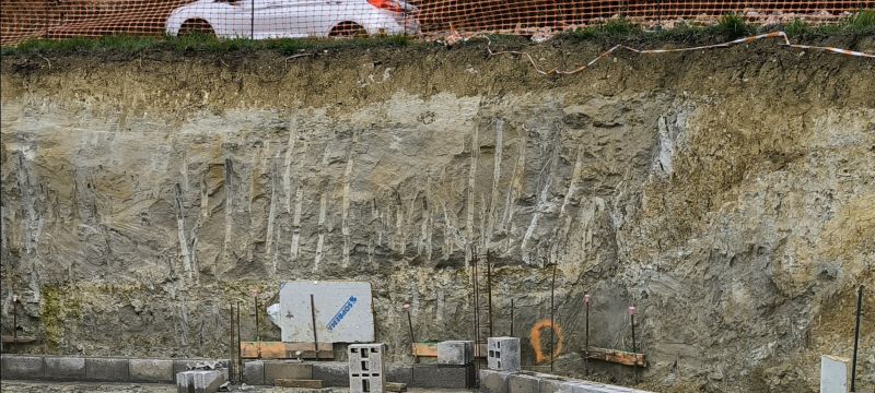

Lors du terrasement, nous avons constaté qu'une veine d''eau  (à  environ 3.5 m de profondeur)est présente coté NORD .
Le ruiselement est trés faible mais le sol est toujours humide et les fondations sont souvent "moulliées".
Voici des photos de la scene de crime :
Nous allons :
- Créér un soubassement avec dalle portée
- Delta MS + Bitume
- Drain périphérique
La veine a été constatée lors de l'étude des sols mais non mentionnée dans le rapport car trés faible.
Avez-vous un avis sur le sujet ?
Merci par avance

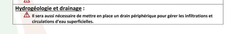

Attention à ne pas évacuer l'eau si vous êtes en argiles gonflantes. Que dit le rapport à propos du drainage ?

Ne pas évacuer ?
Je vais mettre un drain pour limiter l'écoulement sur les fondations. Par contre, je n'ai pas prévu de la dévier.
L'eau coule actuellement sur une zone de calcaire.
Messages : Env. 80
Dept : Tarn
Le drain est forcément raccordé à un exutoire, l'eau collectés par le drain est forcément rejeté ailleurs, sinon, il n'y a plus d'intérêt à mettre un drain.
C'est pour ça que je dis qu'en cas d'argiles gonflantes, il faut laisser une certaine hygrométrie dans le sol. Pour cela, le drain périphérique doit être non pas contre la maison, mais décalé de 2m environ.

Bonjour Richard,
Effectivement, le drain va s'évacuer dans un fossé.
Ma crainte était surtout liée à l'assèchement de cette veine dans le temps.
