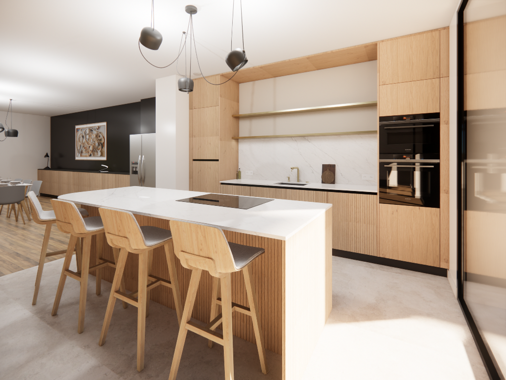

Dans une cuisine, avec les supports actuels (panneaux mdf ou compression élevée d'aggloméré), il y a assez peu de différence visuel voir aucune entre ces deux matériaux. Un bon mélaminé au visuel et au toucher sur un bon support fera croire qu'il est un stratifié.
Au delà de ces aspects, le seul intérêt d'avoir du stratifié dans les cuisines actuelles reste l'épaisseur de ce matériau. Cette épaisseur permet de créer de la profondeur afin de mieux simuler le bois ou de créer des visuels design en jouant sur les formes avec la profondeur.
Vous pourrez par exemple trouver du bois strié vertical très tendance:
Ce type d'effet se faire à la fois sur du bois naturel et aussi sur du stratifié. Le mélaminé lui ne pourra pas.
