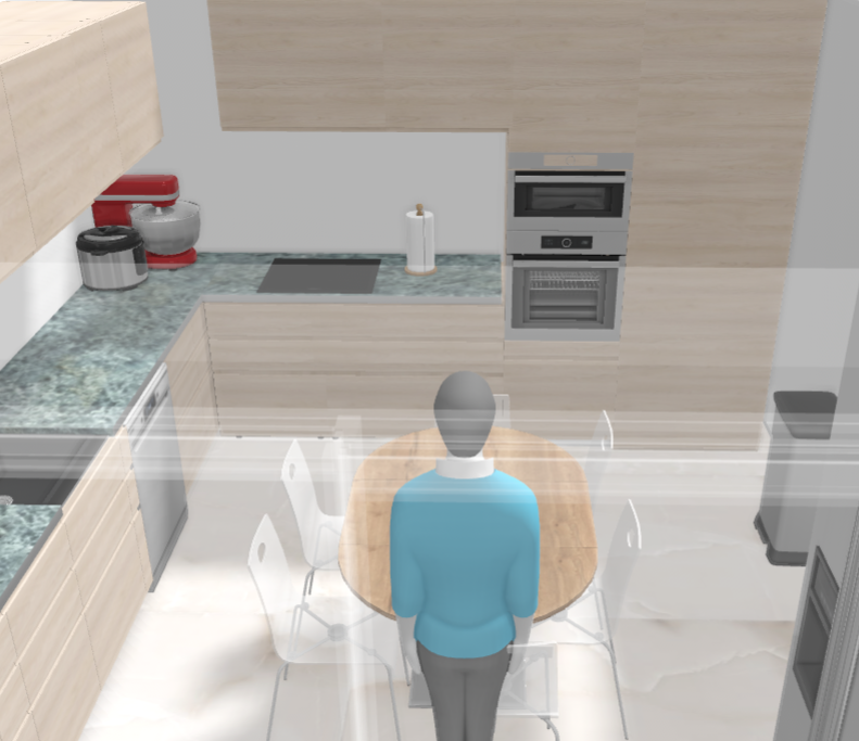

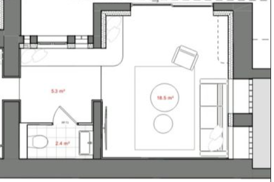

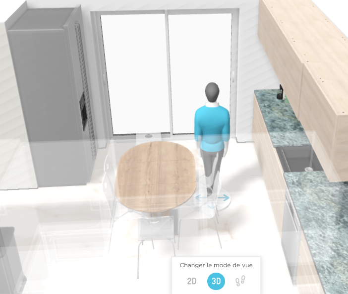

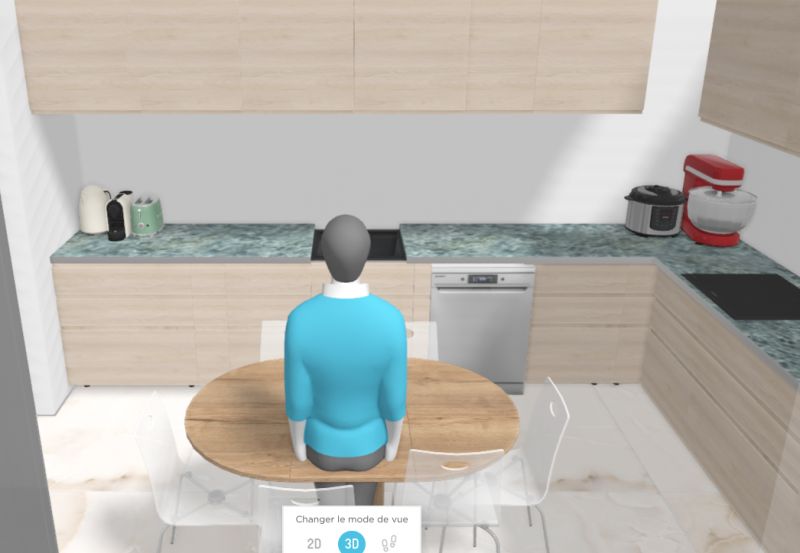

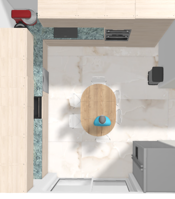

Je sollicite votre aide pour le plan de notre cuisine.
Quelques éléments d'informations :
-la pièces fait environ 16m2 et donne sur le jardin (porte fenêtre)
-elle comprend des blocs de verre dans une niche située à 160 cm de hauteur du sol sur le mur de droite
-nous ne souhaitons pas d'îlot mais souhaitons installer une table classique pour 6 personnes (qu'importe la forme)
-il y a un cellier attenant à la cuisine
-nous souhaitons privilégier un rangement haut (colonne ou meuble haut) pour les verres
-nous souhaitons privilégier des colonnes à tiroir à l'anglaise pour le rangement de l'alimentation
-nous souhaitons une plaque aspirante (hotte intégrée)
-nous avons un frigo américain deux portes ayant les dimensions suivantes : 90x73x180
Les zones vitrées + la porte d'entrée à gauche limitent les possibilités d'ameublement malgré la surface agréable de la pièce. Nous avons essayé plusieurs options mais pour le moment, nous ne sommes pas convaincus.
Avez-vous des idées, svp ?
Merci par avance.

Votre essai ne me convainc pas du tout. C'est même un euphémisme. Peut-être le rendu visuel participe à ce jugement mais je ne pense pas.

Je ne suis pas convaincue non plus, c'est pour cela que j'ai écrit ce post.
Bien entendu je n'ai fait aucun travail sur les couleurs et le style à ce stade. Là ma question porte vraiment sur la conception au vu des contraintes techniques.
Pour le style j'aimerais quelque chose qui ne ressemble pas à ce que j'ai dessiné pour le moment. De manière générale pour la maison, j'aimerais un style hacienda espagnole mais dans un esprit moderne. Je cherche quelque chose de très chaleureux mais qui reste moderne, pas trop à l'ancienne. Et pourquoi pas avec des touches de couleur.
La fenêtre n'existe pas encore dans cette pièce qui se ferme aujourd'hui par une grande porte en bois mais il me semble que la pièce est assez sombre. C'est un point qu'il faudra prendre en compte aussi.

les pavés de verre apportent de la lumière à la pièce ?

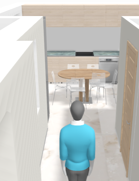

Comme la salle à manger est loin , j'essaierais de mettre près de l'entrée de cuisine les éléments importants ( frigo, entre autres) .
Les tiroirs à l'anglaise ,j'en ai eu et n'en ai pas repris;je préfère les casseroliers et les meubles à tiroirs indépendants .
Pour l'esthétique , ne pas avoir de "marche" entre 2 éléments voisins .
La pièce fera quelle hauteur ?

Je relance le sujet, avec des plans plus aboutis.
Si vous avez des avis

Perso je trouve qu'elle a l'air d'être trop oppressante et isolée des autres pièces. Au minimum, je déplacerais le réfrigérateur ailleurs. Mais l'idéal serait plutôt de démolir une partie du mur et de commencer par un espace plus proche de celui-ci:
