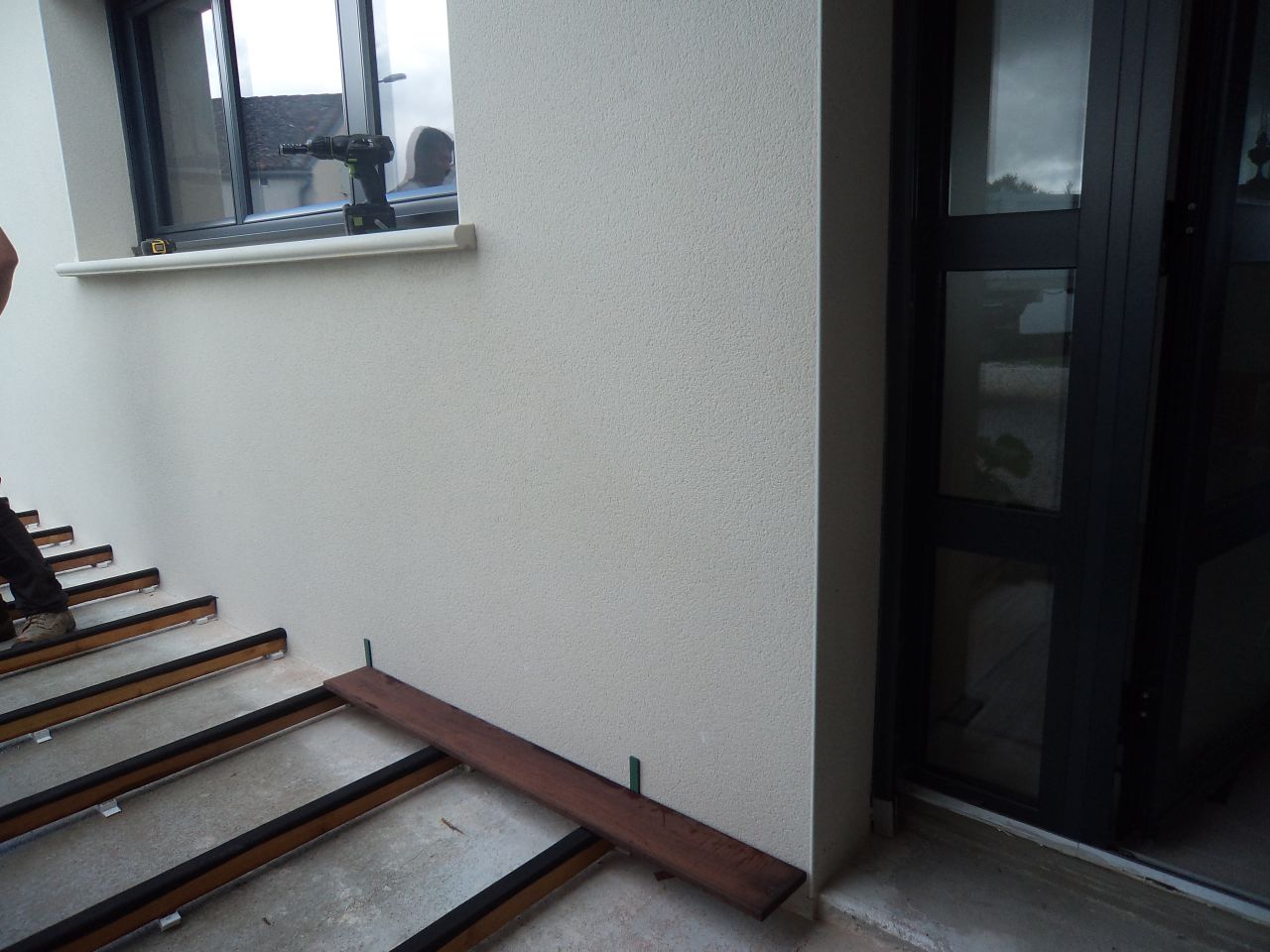

Je me lance dans une dizaine de jours la construction d'une terrasse sur plots réglables de 80m² autour de la piscine en lames de cumaru (125 x 14).Cela fait des mois que je me prépare à ce projet, mais aujourd'hui, je ne sais toujours pas avec certitude quel espace laisser entre les lames... J'aimerai laisser 5mm, mais en lisant les témoignages divers sur la toile, je ne suis plus sûr de rien   .
Je voulais mettre une bande bitumeuse sur mes lambourdes (en cumaru également), mais je vendeur m'a assuré que cela n'est pas utile. Qu'en pensez-vous?
La dernière question que je me pose, est au niveau du pré perçage, le vendeur m'a conseillé de pré forer au diamètre de 5 mm (pour des vis de 5 x 50), mais les infos que j'ai trouvé à droite et à gauche conseille plutôt de pré percer à 4 mm, auriez-vous un conseil sur ce sujet?

Je voulais mettre une bande bitumeuse sur mes lambourdes (en cumaru également), mais je vendeur m'a assuré que cela n'est pas utile. Qu'en pensez-vous ?
Sur une essence exotique, c'est moins important que sur du résineux..., mais c'est toujours un petit plus.
La dernière question que je me pose, est au niveau du pré perçage, le vendeur m'a conseillé de pré forer au diamètre de 5 mm (pour des vis de 5 x 50), mais les infos que j'ai trouvé à droite et à gauche conseille plutôt de pré percer à 4 mm, auriez-vous un conseil sur ce sujet ?
moi pour vis de 5mm de diamètre extérieur de filetage, je perce à 3,5mm pour du bois dur et à 3 pour du bois tendre !

j ai 70m² en cumaru et l'entreprise qui me l a possée n'en a pas mis: l'artisant m a aussi confirmé que ce n'était pas utile...rdv dans 25ans =)
Membre utile Env. 1000 message Charente Maritime
bonjour chez moi ils ont mis une bande pour plus de confort accoustique
je devais avoir du bois cumaru et finalement à la pose ils ont décidé de changer d'essence de bois
au perçage le bois filait ( fente) pas top !
bon courage mieux vaut pre percer
