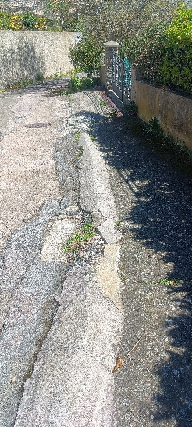

Rigole pour guider eau de pluie
Ce sujet comporte 8 messages et a été affiché 192 fois
Env. 20 message Corse
Dept : Corse

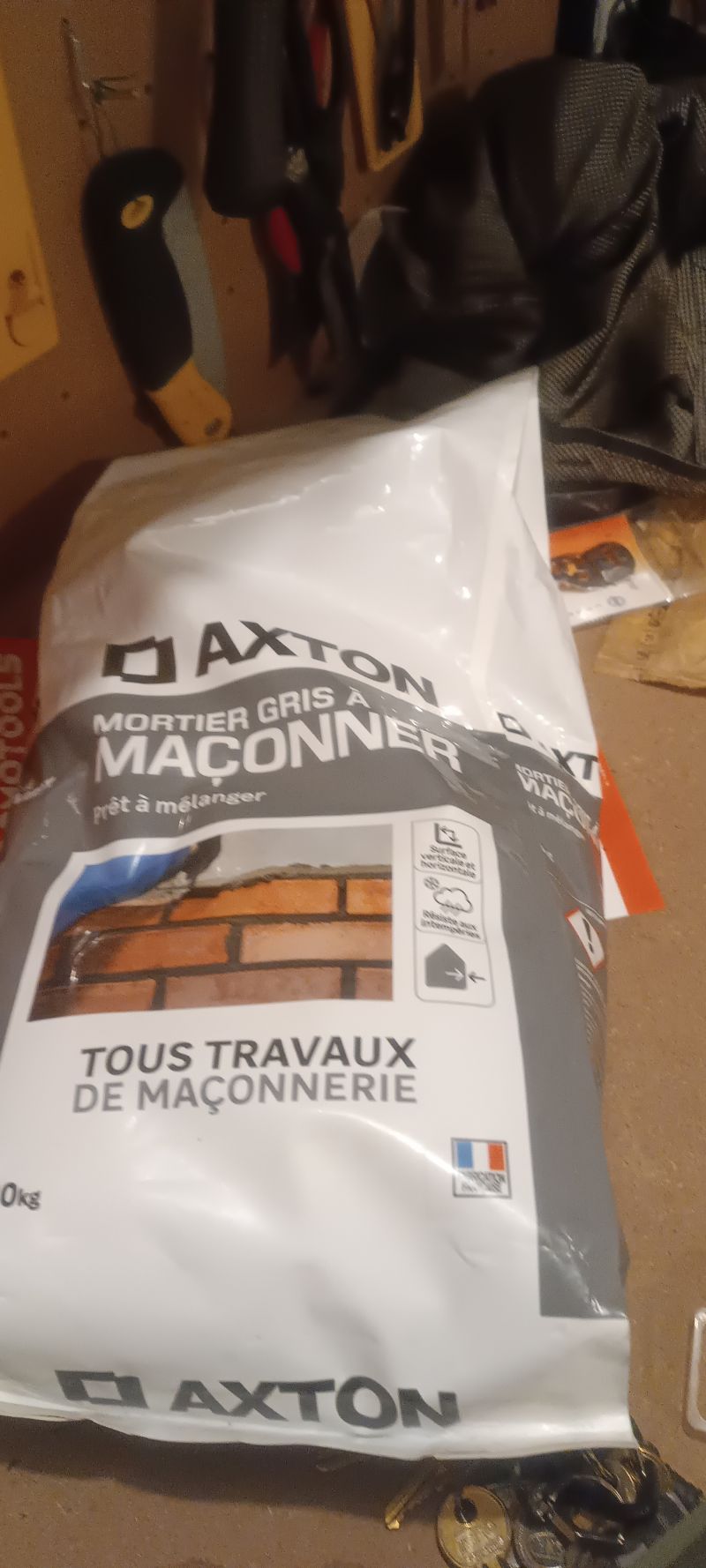

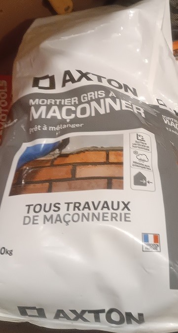

Bonsoir, nettoyage, brossage, voir un petit coup de nettoyeur HP.
Le mortier est prêt a l'emploi, rien a rajouter hormis l'eau.
Dept : Alpes Maritimes
Merci, à votre avis un peu de gravier ça fragiliserait? on m'a aussi dit de mettre un grillage fin accroché par des vis...
Dept : Corse
Mortier de réparation fibré a la limite, mais sincèrement.
le grillage vu la faible épaisseur a combler sera plus une contrainte qu'autre chose.
mortier prêt a l'emploi et rajout d'un petit sachet de fibre.
Oui ça parait logique en effet. Merci.
