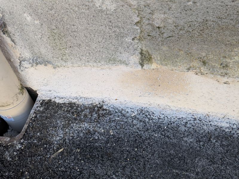

Nouvelle sur le forum, je lis souvent les questions et aides de tous les membres concernant les travaux et problématiques... Je me suis inspirée de certains conseils pour essayer régler notre problème...mais malheureusement nous sommes dépassés et nous ne savons plus quoi faire.
En 2017, nous avons rénové une échoppe sur Bordeaux et mis à nu les murs en pierre Ext/intérieur.

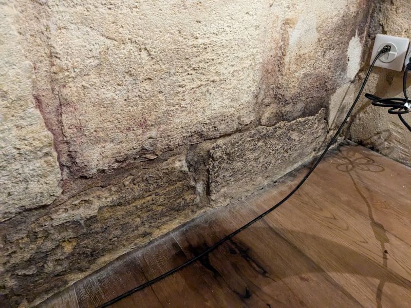

Dans notre pièce principale (mur en bordant la route), depuis 3/4 ans les 3 pierres au sol ont commencé à noircir, sans odeur d'humidité ; en nettoyant avec de l'eau et une brosse, la pierre retrouvait sa couleur d'origine.
Cela a continué et a empiré car désormais les pierres restent noires et nous avons des algues "violettes", du salpêtre et une odeur d'humidité. De plus, une tâche d'eau, de forme rectangulaire et toujours au même endroit est apparue au sol (visible sur la photo également).
Nous avons changé la descente de gouttière, la municipalité a installer un nouveau dauphin pour l'évacuation de l'eau de pluie et refait un nouvel enrobage sur le trottoir, fait venir des "experts" d'humidité qui nous ont tous vendu leur traitement par injection, vérifier avec la municipalité qu'il n'y a pas de canalisation à cet endroit ...
Nous avons ajouté un joint à la chaux entre le mur et le nouveau trottoir : et une tâche d'humidité est visible (et semble être dans la lignée de celle sur le parquet...)
Nous étions prêt à prendre la solution des injections, mais comment être sûre que ce sont des remontées capillaires ? Que c'est la "bonne" solution ?  Comment régler le problème de l'eau à travers le parquet ?
Si vous avez des idées, des conseils, des contacts de professionnels de confiance, je suis preneuse !
Je vous remercie pour votre aide !
Cette partie du bâtiment est plus bas que le trottoir extérieur ?
Dept : Eure Et Loir
Env. 10 message Gironde
Bonsoir, oui cette partie est plus basse d'environ 8cm que le trottoir extérieur.
Cela semble être en effet une remontée capillaire
Dept : Eure Et Loir
Bonsoir, merci pour votre avis. Nous avons entendu tout et son contraire concernant ce problème. Avez-vous une idée du traitement adéquate et comment régler le problème de l'humidité remontant via le parquet ?

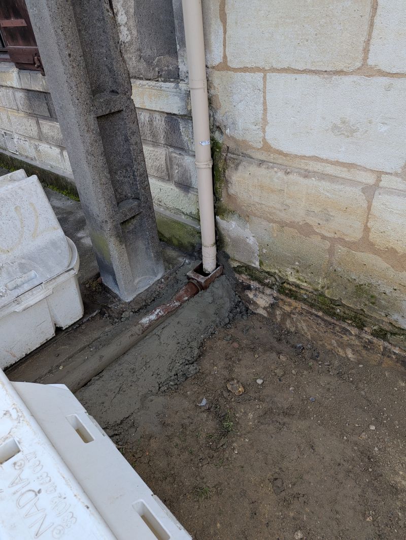

Ce qui me dérange est le regard dans lequel plonge le dauphin qui peut faire une entrée d'eau dans le sol, et l'autre point est de savoir ce qu'il y a sous le parquet...?

Le dauphin plonge dans le tuyau comme le montre la photo ci-dessous. Comme c'était le cas déjà avant mais, c'était un "sabot"  non un dauphin, donc l'eau était en contact direct avec la pierre lorsqu'elle sortait de la gouttière. Sur la photo vous pouvez également voir l'état du sol et de la pierre (qui sont celles noircies à l'intérieur) lorsqu'ils ont enlevé l'enrobé.
Nous avons collé le parquet contrecollé, sur le carrelage initialement présent.
Aïe... eaux de voirie + eaux de pluie migrant par le regard + eaux souterraines remontant par capillarité dans les murs car piégées par le plancher intérieur carrelé...
Si déjà une petite protection pouvait être appliquée sur le dauphin pour limiter l'eau rentrant dans le regard ce serait bien.
Ensuite, pour les eaux souterraines, la solution mi-lourde mi-légère serait une saignée périphérique sur toute la hauteur de la vraisemblable dalle béton intérieure pour y faire un mini-hérisson (un peu comme un drain périphérique intérieur) sur le linéaire mal en point.
