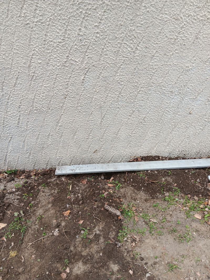

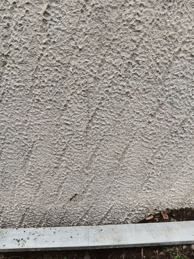

Bonjour à tous, J'ai découvert en nettoyant un mur extérieur, une fissure, j'aimerais avoir votre avis savoirbsi c'est inquiétant, si cela reste du superficielle ou si cela évoque quelque chose de plus grave à venir ?
La fissure démarre du bas du mur de façon verticale sur 60cm, puis part des deux côtés à l'horizontale.
La fissure ne dépasse pas 1mm de large.
Une vue d'ensemble
Une vu de plus prêt :
Merci à tous pour vos conseils !

Pour vérifier la profondeur, vous pouvez mettre une aiguille fine a 2 ou 3 endroits dans la fente, si ça s'enfonce de 5 mm c'est juste le crépi, sinon c'est aussi ce qu'il y a derrière

Mon crepis fait pratiquement 2 à 2.5 cm ^^ ! Mais merci du conseil je vais tester. Pour l'instant le mastic sur j'ai mis n'a pas bouger, fissuré ou autre... Le crepis et comme avant.
Je n'ai pas la maison depuis assez longtemps. Je pense que c'est un petit tassement à la construction à l'époque. J'ai une fissure très très fine à l'intérieur au sous sol qui part du bas vers le haut aussi. Mais beaucoup trop fine pour s'inquiéter.

Il y a souvent de petites fissures sans gravité dans les constructions.
Il faut s'inquiéter quand elles sont en escalier ou quand y en a dedans et dehors et qu'elles s'agrandissent.

La fissure dont je parle est probablement la même à interieur que celle à l'extérieur. Mais j'ai essayé le test de l'aiguille, impossible à l'extérieur car la fissure est trop fine. A l'intérieur c'est mission impossible rien ne rentre, pas même une feuille de papier.
La fissure se stop au plancher donc bon..

Alors il ne reste plus que la solution de surveiller si ça s'agrandit, faire des photos et comparer régulièrement
