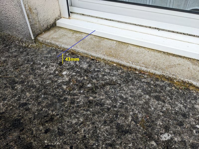

Nous avons, cette année, le projet de finir la terrasse qui n'est qu'une dalle de béton brute depuis 20 ans (faites par les précédents propriétaires donc).
Nous sommes tenté de la faire en bois, mais j'ai un gros doute sur la faisabilité vu la hauteur disponible entre la dalle béton et le seuil de la baie vitrée, étant donné que les lames font déjà en gros la moitié de la hauteur disponible...
Si ce n'est pas possible, il y a t'il une alternative au carrelage extérieur ?

Dalle sur lit de petits graviers concassés ?
https://www.youtube.com/watch?app=desktop&v=sZgH2GkHTmQ
sinon évidemment le carrelage colé !
mais pas de lames bois ; l'espace est trop faible pour assurer une bonne ventilation sous lames

C'est bien ce que je me doutais.
Même le composite à besoin d'autant de ventilation que du bois, même si je ne suis pas fan (c'est souvent brulant l'été le composite, du moins ceux que j'ai pu voir...)?
Sinon j'ai bien déjà une dalle béton, donc out le lit de gravier.
Donc nous avons le choix entre du carrelage et du carrelage.

Il y a aussi la solution d'une résine décorative
Il existe plusieurs procédés et les aspects en sont bien différents

Effectivement je n'y avais pas pensé. Mais je pense que le coût ne doit pas être du même niveau, il faut que je regarde ! Merci pour l'idée en attendant.
Petite question, est ce qu'un film de désolidarisation est nécessaire sous le carrelage ?

si carrelage choisi, je dirais qu'au contraire il faudra bien nettoyer, gratter, passer un primaire d'accrochage avant d'applique la colle et carrelage
il y a aussi la solution du béton décoratif

Oui un bon nettoyage ça coule de source. Par contre je ne sais pas si un primaire est vraiment nécessaire, la dalle n'est pas du tout lisse, une colle de qualité devrait accrocher sans problème ?
Petite parenthèse, j'ai vu les dalle en bois clipsable en pin thermo traité. Est ce que c'est assez durable, et quid de la circulation d'air, étant donné qu'une vraie terrasse bois on a 5cm sous dalle, alors que la on est sur 1cm ?

je dirais que pour une vraie terrasse bois, 5cm c'est le strict minimum syndical !
Plus il y a d'espace, meilleur sera la ventilation.
Concernant les dalle bois posées à même le sol, je dirais que c'est certainement adapté pour des balcons ou petite terrasse, avec l'envie du changement tous les x années
Après, il existe aussi des dalles de grandes dimensions (jusqu'à 3000x 500) et en IPE...
https://www.terrasse-nature.com/grandes-dalles-en-bois-pour-[...]-exterieures-c2x7258670

Ah oui pas mal non plus ces dalles ipé, mais à 200€ le m², c'est hors budget, et j'ai env. 45m² quand même. Donc cette fois c'est acté définitivement pour le carrelage.
Je viens de penser que la dalle béton est affleurante au sol, et avec un sol très argileux, lors des gros orages, la terrasse peut être jusqu'à une bonne moitié recouverte d'eau temporairement (je dirai que l'eau met entre 20-30 min pour s'évacuer totalement le temps que le sol absorbe). La dalle possède une bonne pente heureusement. Il y a t-il quelque chose de particulier à faire (colle particulière mais en regardant vite fait je n'ai rien vu...), ou rien de spécial ?
