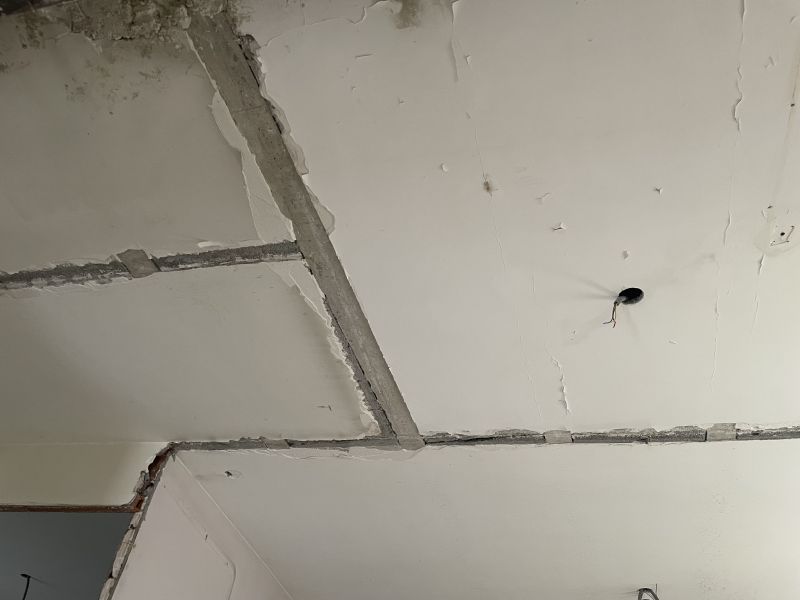

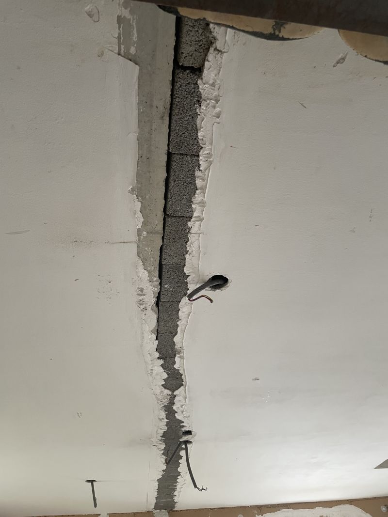

Après avoir abattu des cloisons et des poutres au plafond je dois reboucher les trous. J’ai acheté du plâtre de rebouchage mais je voulais savoir si vous me conseillez de mettre de la toile de verre par exemple ? Quelles seraient les étapes pour réparer avant peinture ? Merci beaucoup

Aux vues des photos on dirait du plâtre projeté sur des ourdis et poutre béton.
Si c'est ainsi tu dois mettre du plâtre et enduire.

Merci pour ta réponse
Ce sont bien des hourdis. Donc j’enduis de plâtre je ponce et je peins ? Pas besoin de mettre de toile de verre pour renforcer l’accroche du plâtre ?

On met des bandes de toile ou de papier sur les joints de BA13 selon que c'est des cloisons ou du plafond.

Ok ... j'ai vu des tutos où ils renforcent les réparations avec de la toile donc je me demandais si dans mon cas c'était nécessaire.
Apparement non alors

Papapapipapo a écrit:Ok ... j'ai vu des tutos où ils renforcent les réparations avec de la toile donc je me demandais si dans mon cas c'était nécessaire....
oui, rien à voir avec les joints plaques de plâtre ("placo" BA13 ou autre).

Excuse moi mais j'ai beau relire je ne comprends pas ... tu ne dis pas clairement si je dois mettre de la toile ou non. Merci

Pas de toile.
