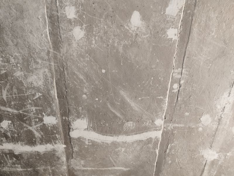

Lecteur de longue date du forum mais fraichement inscrit (notemment lecteur des excellentes interventions de Carminas, en électricité) je franchis enfin le pas.
J'ai face à moi une plafond de cave en béton coulé sur poutrelles IPN. Je le pensais brut vu que gris mais c'est en faisant un essai à la peinture acrylique que j'ai pigé le problème. Aucune adhérence, pèle de suite, réaction...
Je pensais à une vieille peinture glycéro grise, vu qu'il y en a aussi sous les poutrelles, ce qui expliquerait le résultat catastrophique de l'acrymat, mais ça ressemble plutôt à un badigeon à la chaux. En effet, même après lessivage minutieux, c'est toujours poussiéreux au passage de la main, comme farineux. J'ai juste ?
On voudrait juste faire un coup de propre en blanc.
"Fixateur" puis peintue Glycero ?
Ou bien quelque chose de spécial, comme ceci ?
https://www.claessens.com/catalogue/peintures-interieures/pe[...]-plafonds/goldenclassic
C'est un vrai casse tête.
En vous remerciant !

Dans un premier temps, ça part à l'éponge ou pas ?

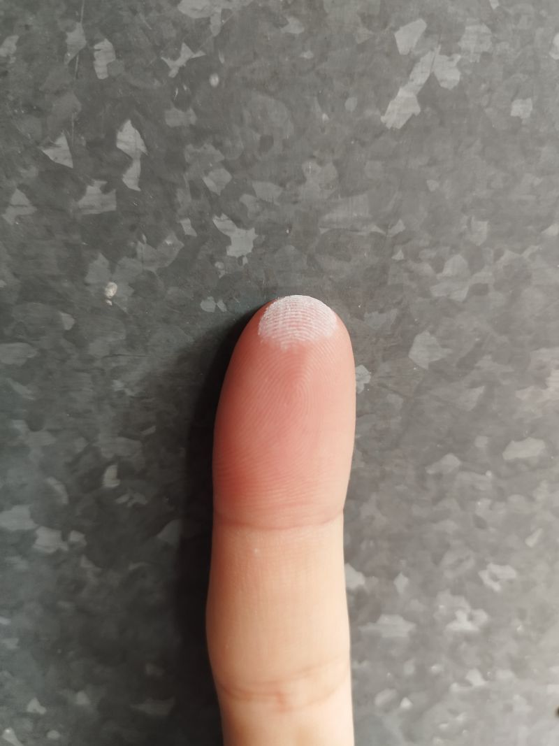

Après un essai sur un pan, lessivage minutieux et rinçage, c'est toujours poussiéreux au toucher, moins certes, mais encore un petit peu. Vous pensez comme moi à de la chaux ? Ou bêtement du Ciment ?

Chaux ou blanc de Meudon, difficile à dire sur photo.
Dans tous les cas, après avoir enlevé le maximum de badigeon, passez un fixateur pour avoir un fond adhérent, pas besoin de glycéro sur béton.
L'acrylique que vous avez achetée fera le taf.
Si mauvaise ventilation et/ou hygrométrie élevée, prévoyez un additif antifongique dans la finition.
Les IPN doivent être décapés, passivés et passés à l'antirouille avant d'être peints, éventuellement en glycéro.

Dans ce cas c'est plutôt réduction de la pulvérulence mais dans le principe c'est la même chose.
N'hésiter pas à tartiner avec le fixateur, il faut vraiment que ça sature même si pour un plafond ce n'est pas facile.
