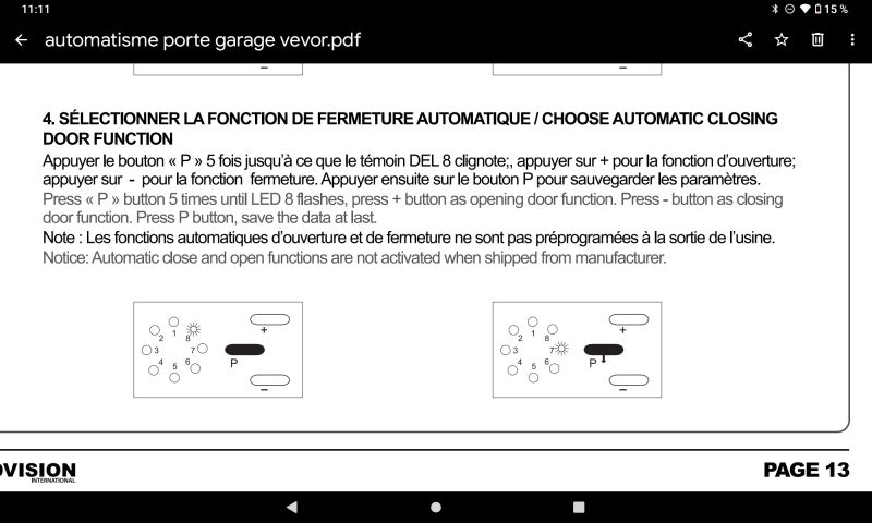

je suis nouveau sur ce forum et suis confronté au un problème de paramétrage sur  l ouverture de ma porte de garage équipée d un système Vevor ou Leadvision.
J ai en fait programme une fermeture de la porte en automatique au bout d' un certain temps, et je me suis retrouvé bloqué à l extérieur  . Je voudrais  savoir si il est possible de déprogrammer cette fonction.

Hello,
je pense qu'il suffit de refaire la procédure pour annuler

Papy62990 a écrit:Bonjour.
Refaire la procédure sans la valider?Je vais essayer.
Merci pour l aide
non il faut valider

Papy62990 a écrit:Https://leadvisioninternational.com/wp-content/uploads/2017/06/guide_garagedooropener_en_fr.pdf
notice hyper succincte voire incompréhensible car certainement incomplète

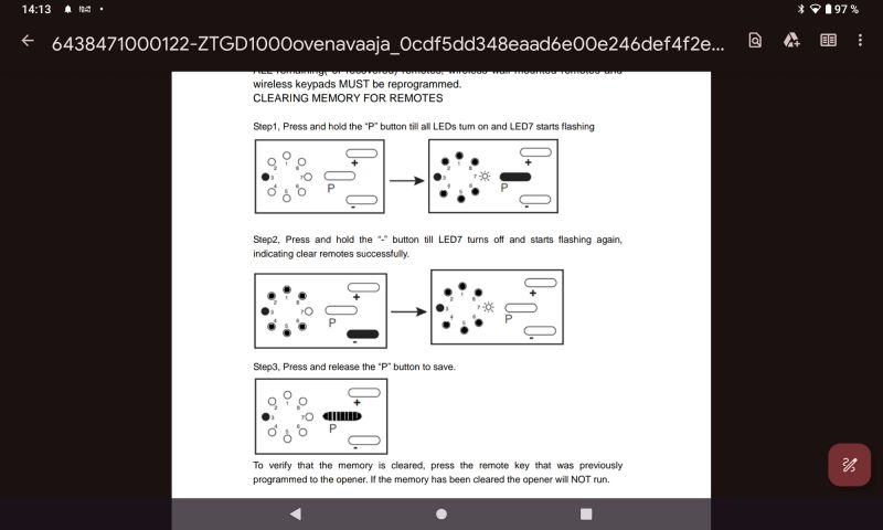

En cherchant par le modele du moteur j ai trouvé cette procedure
https://www.tuontitukku.fi/storage/product_files/2/643847100[...]d6e00e246def4f2ebc9.pdf
en anglais

remote=télécommande
si tu a lu la doc issue de ton lien la procédure issue de cette nouvelle image n'à rien à voir

Mon anglais est limité aussi, mais bon, ce que tu a trouvé ne concerne que les télécommandes, pas un RAZ total (la moins pire des choses)

La procédure indiquée sert à effacer la mémoire de la télécommande. A la fin de la procédure, l'appui sur le bouton d'ouverture ne doit pas permettre d'ouvrir ni fermer la porte (il ne doit rien se passer).
Ensuite il faudra reprogrammer la télécommande.
J'ai regardé dans la doc en anglais vite fait, mais je n'ai pas trouvé de fonction pour programmer la fermeture automatique.
