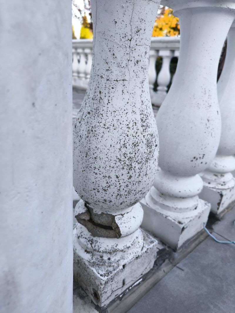

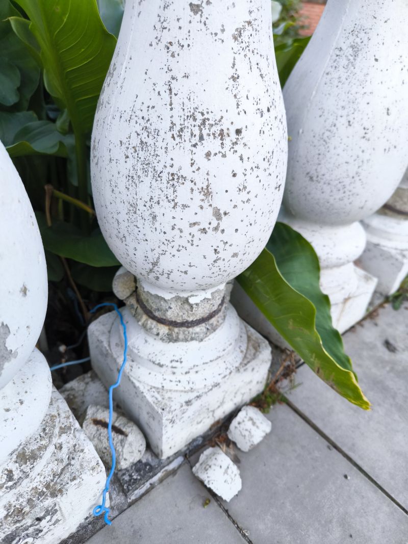

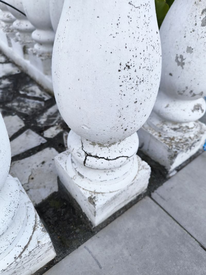

J'ai une centaine de balustre fait par l'ancien propriétaire.
Et je n'ai plus le moule, j'en ai pas mal qui sont abimées, comment je pourrais reconstruire, ou plutôt réparer sur place et avec quel matériau les balustres cassées.
Pour celles fissurées je pensais reboucher avec du mastique à façade avant de repeindre.
Avec quelle peinture les repeindre une fois réparée ? piolite ? peinture à facade ?
Merci pour votre aide,
Ben.
J utiliserai du ciment prompt en petites quantités et plusieurs passes puis une peinture facade
Env. 20 message Haute Garonne
CATERHAM a écrit:J utiliserai du ciment prompt en petites quantités et plusieurs passes puis une peinture facade
Le ciment prompt est malléable comme su plâtre? Ce qui me permettrait de refaire les galbes?
bonsoir, oui mais attention il tire extrêmement vite.
je prendrais un mortier de réparation fibré, qui tire plus lentement

Bonjour, avant de refaire les morceaux cassé, il faudrait passer un passivant sur les aciers, le béton a éclaté, car l'enrobage n'est pas suffisant.
Si vous ne voulez pas refaire des réparations de façons répétitives, il faut passiver les aciers avant de refaire les morceaux.
