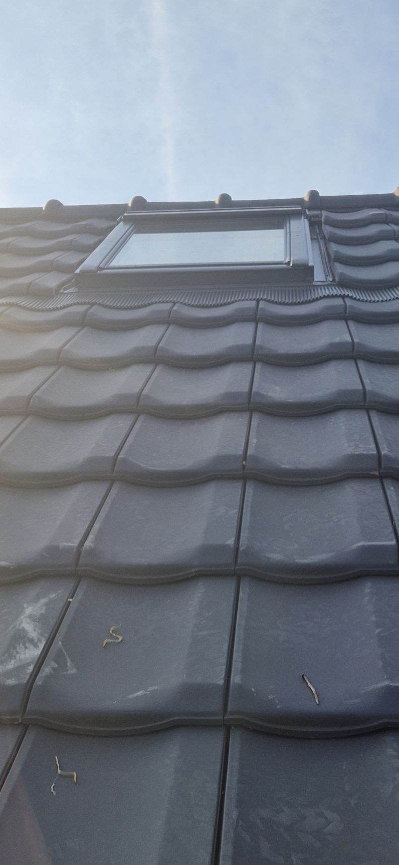

Je me pose une question, ma toiture est finie mais j'ai l'impression que l'espacement entre tuiles et velux est assez assez important.
Qu'en pensez-vous ?

Bonjour, tout est normal, ce couloir évite des engorgements de feuilles et autre poussière, et facilite ainsi le nettoyage.

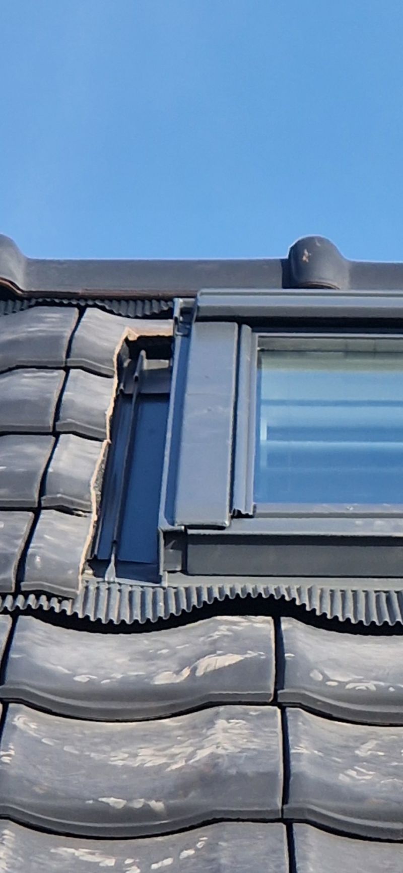

Merci pour votre réponse, je suis d'accord mais les tuiles commencent au même niveau que la mousse latérale. C'est cela qui me tracasse. Quel est votre avis ?

On voyait mal sur la 1ère photo, elles ont été un peu trop coupées.....
Dept : Morbihan
Env. 20 message Ardennes
Du coup il faut refaire cette partie ? Ou rien de grave ?
Dept : Ardennes
Ce n'est pas catastrophique en l'état, mais c'est vrai que normalement les mousses sont plus loi n du bord que ça, et le bord des tuiles coupées devrait être au maximum au niveau de la nervure (en laissant un couloir, mais moins large que là).
Je sais pourquoi ça été fait comme ça : à droite le hasard du calepinage a fait que les tuiles tombaient comme ça, pas pire, mais bof. Et c'était compliqué de remettre une fine bande de tuile, trop étroite, qui n'aurait pas bien tenu, et qui aurait servi à rien.
Du coup, pour une symétrie visuelle, les tuiles à gauche ont été coupées pour laisser un couloir de même largeur qu'à droite.
Pour une vraie amélioration : tout reprendre, décaler toutes les tuiles.
Ou faire un "couloir spécial" en tôle pour la partie droite, et remettre des tuiles moins coupées à gauche.
Ou ne remplacer que les tuiles de gauche, moins coupées, et surveiller à droite.
J'espère qu'il y a bien un écran de sous-toiture, correctement posé et étanche.

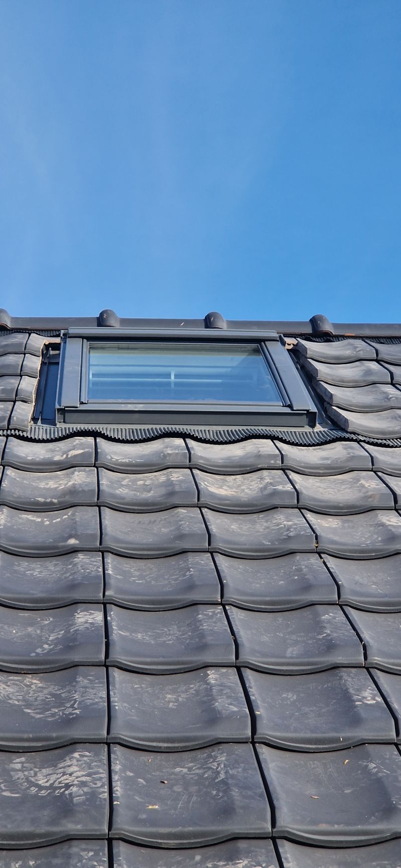

Merci pour votre réponse. J’ai deux Velux et je constate exactement la même situation sur les deux. Je joins une photo du second Velux.
Il y a bien une sous-toiture en dessous, correctement posée je l’espère.
Y a-t-il un risque d’infiltration par temps de neige ou de fortes précipitations ou sur le long terme si je ne modifie pas la manière dont les tuiles ont été posées sur les côtés des Velux ? Ou puis-je laisser cela tel quel ?
Dept : Ardennes
Je pense que le risque existe, mais qu'il n'est pas grand.
Je pense qu'il est possible de ne rien faire.
Re-poser des tuiles moins coupées à gauche sera le meilleur rapport qualité/peine. Mais ce sera dissymétrique.

Moi, je laisserai comme ça, il n'y a pas de surface d'écoulement assez importante au dessus des fenêtres pour avoir des fuites.

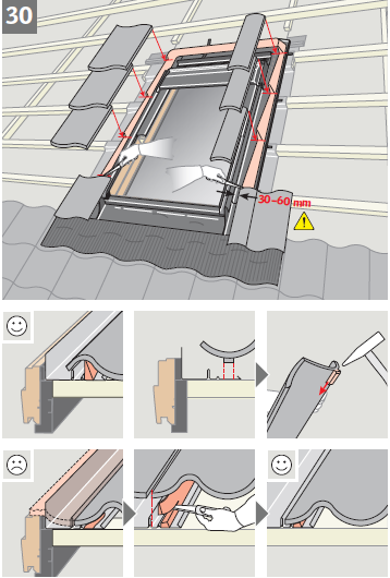

Erreur de ma part, veuillez m'excuser, en effet, en zoomant sur la photo, je vois que l'égout n'est pas recouvert ! Vous risquez donc une infiltration d'eau.
Il faut remplacer les tuiles latérales. Je vous conseille de vous reporter à la fiche de pose du raccord type EDJ ou EDW dans votre cas.
Voir extrait de la notice de pose joint ci-dessous.
