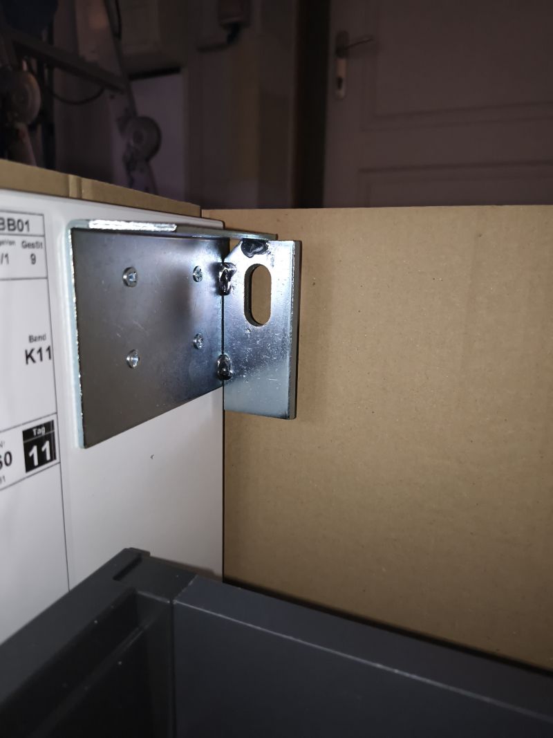

J'ai acheté un meuble sous vasque Burgbad Fiumo en 120cm. Je vous mets ci-après la patte de fixation (derrière c'est juste le carton d'emballage). Il s'agit d'un meuble suspendu mais je compte tout de même acheter 4 pieds universels. Je dois donc le fixer au mur en placo BA13 Hydrofuge (pas de renfort). je ne sais pas quoi utiliser ! Des classiques cheville Molly, des Fisher duo power, des Fisher à bascule duotec...rajouter des équerres de fixations invisibles (mais est-ce utile avec les pieds ?) ou autres possibilités plus appropriées. Quel taille pour les chevilles ?
Je précise que je suis un bricoleur du dimanche et que je me vois pas installer de renfort dans le placo. Ce meuble vient en remplacement d'un meuble existant qui n'avait pas le même système de fixation et qui devait être plus léger.
Merci pour vos conseils.

Du coup j'ai une autre question Je suis sur le site Molly et si je comprends bien, une cheville multi serait déjà plus appropriée car donnée pour mur creux à 50kg contre 40kg pour une molly classique ?

Bonsoir
A partir du moment ou vous rajoutez des pieds qui supporterons tout le poids il n'y aura aucun problème même avec des Molly classiques
Dept : Isere
Pour moi, 4 pieds c'est inutile.
2 pieds sur le devant suffisent

J'ai trouvé deux pieds cadres qui sont donnés pour 100kg/pieds. Des chevilles Molly 6x43 (50kg) du coup ça devrait le faire !
