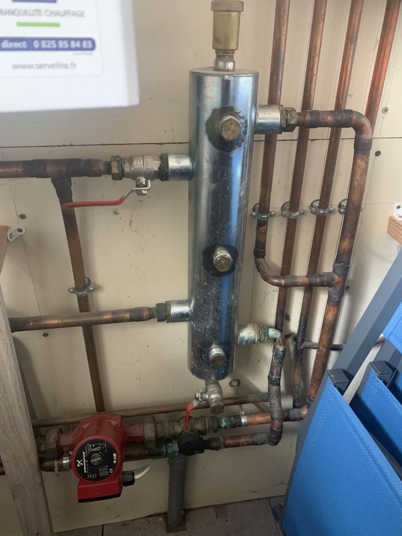

J'ai une chaudière gaz condensation qui alimente deux circuits de chauffage dont un plancher chauffant. Sur ce dernier, mon circulateur qui a 15 ans Grundfos est HS. Sur le site du fabricant, il est indiqué que je peux le remplacer par un ALPHA2 25-40 180.
Je vais donc commander ce modèle. Par contre, avant de démonter le circulateur actuel, comment faire pour isoler le circulateur ou vidanger l'eau du circuit du plancher ? je vous met quelques photos de l’installation.
Merci pour votre aide !

Dommage, le chauffagiste à été hyper radin en vannes... Tu peux casser la pression au niveau de la vanne sous la bouteille. Les radiateurs sont à l'étage j'imagine, si tu peux fermer aller et retour, ça évitera de tout vider. Quand tu vas dévisser les écrous du circulateur, met une bassine au dessous, tu auras de l'eau

A droite du circulateur (départ ou retour), je vois une commande noire ce doit être pour fermer le circuit.
Il faut trouver l'autre vanne s'il y en a une.
D'autre part, ne connectes le nouveau, qu'une foi mise en place et en pression pour vérifier s'il y a une fuite.

mistergues a écrit:Salut, petite curiosité...c'est la chaudière ou une image projetée en haut a gauche sur la photo première photo ?
Bonjour, c'est bien la chaudière en haut à gauche sur la première photo.
Il s'agit d'une vanne mélangeuse avec en entrée l'arrivée d'eau chaude, et le retour du plancher chauffant, et en sortie il y a le circulateur. Donc pas sûr que je puisse fermer le circuit avec cette vanne.
Merci !

Deudy a écrit:Dommage, le chauffagiste à été hyper radin en vannes... Tu peux casser la pression au niveau de la vanne sous la bouteille. Les radiateurs sont à l'étage j'imagine, si tu peux fermer aller et retour, ça évitera de tout vider. Quand tu vas dévisser les écrous du circulateur, met une bassine au dessous, tu auras de l'eau
Bonjour et merci !
Oui, les radiateurs sont à l'étage.
Et pour la remise en eau ? il faudra que je repurge le plancher et les radiateurs de l'étage ?
De : Nantes (44)
Oui, pas le choix. Ce n'est que après la purge que vous relancerez le système
