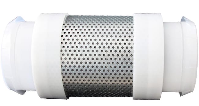

J'ai commandé un piège à son pour ma VMC qui fait du bruit.
J'ai un doute.
Est-ce qu'il faut laisser les "espèces"  de joints en plastiques aux 2 extrémités ou non ?
Merci pour votre aide ?

Le mieux que j'ai trouvé pour l'instant c'est cette page.
https://www.google.com/amp/s/www.materielelectrique.com/liai[...]m-p-266979.html%3famp=1
Votre produit c'est bien S&P UNELVENT - 897687 ?

Je ne trouve rien de plus précis que le lien ci-dessus pour l'installation.

Du coup, le constructeur m'a répondu en me disant que ce joint est nécessaire pour l'étanchéité.
Il faut passer la gaine coupée par dessus.
Merci beaucoup à toi.

Salut, c'est un joint levre

évidemment qu'il faut laisser l'ensemble tel qu'il est représenté !
ce dispositif s'insère dans les conduits existants.
quid de l'efficacité selon installation...
si c'est des bruits de vibration qui se transmettent dans un conduit plus que les autres, c'est jouable.
Si c'est le moteur de la VMC qui est de mauvaise conception avec mauvais équilibrage rotor/pales et qui génère bruits et vibrations, c'est pas gagné.
En espérant que ça suffise.
Les causes de VMC bruyante peuvent-être diverses et variées.
Dont des gaines pas bien fixées.
Mais si ça résout le problème, pour 30 ou 40 Euros c'est bien.

petite correction si je peux me permettre
ce piège à sons s'insère en série sur le conduit et proche de la bouche d'extraction
