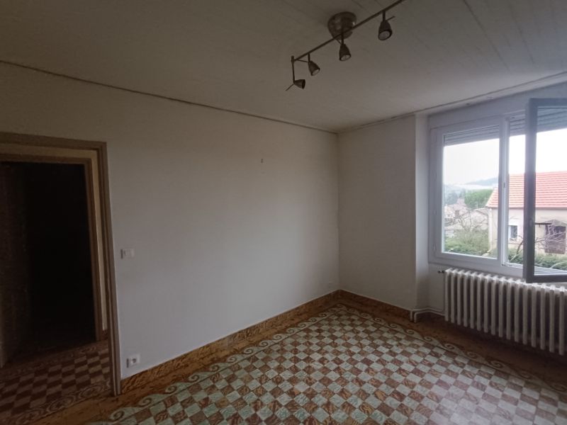

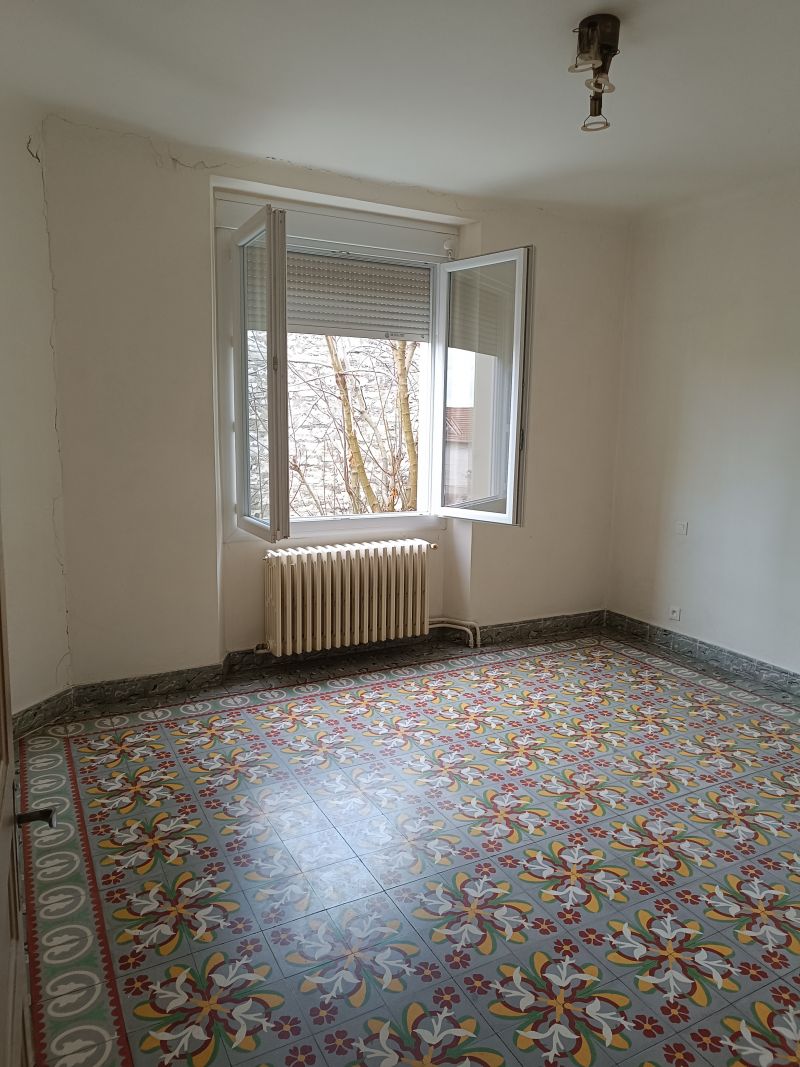

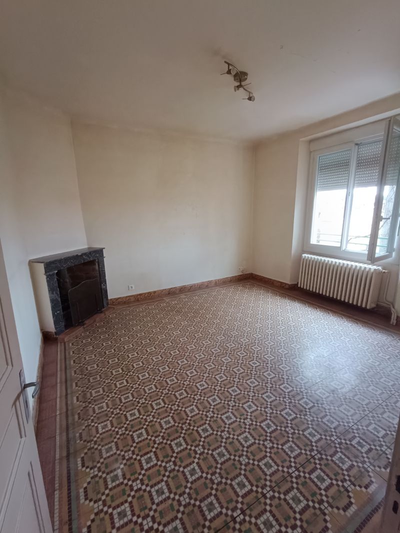

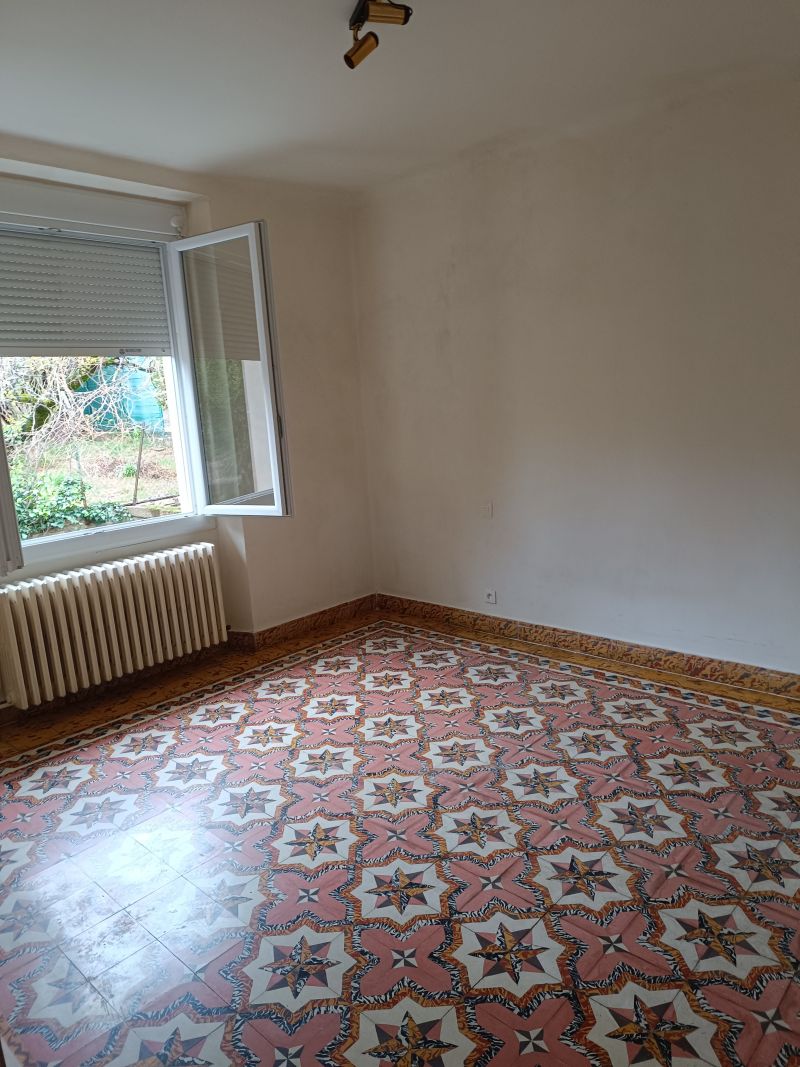

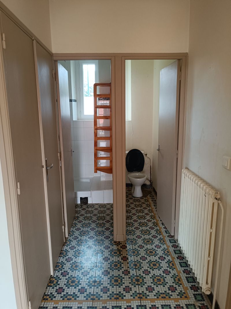

Bonjour j'aimerais garder ces carreaux de ciment ,et pouvoir les rénover et surtout les entretenir.
Qu'en pensez vous , j'aimerais avoir vos avis sur ces carreaux ?!
Merci à vous
Jolis carreaux ! il faut les conserver.
Ce n'est pas avec des produits à base d'huile de lin ou savon noir que cela s'entretient ?

Magnifique ! vous avez de la chance d'avoir un tel revêtement chez vous. Le carreau de ciment est poreux, contrairement au grès. Il faut donc l'entretenir avec des huiles et très peu d'eau. Les huiles se trouvent dans les magasins spécialisés, type Emeri & Co. C'est assez cher. Ne frottez jamais les carreaux avec une surface abrasive, ne le mouillez jamais à grande eau.

Je voulais les décaper avec un decrassant de la marque carremax sodersol ou de la marque map ten, puis je laisse sécher 24h , ensuite je passe un hydrofuge que je passerais en double couche pour ensuite sècher 24h et enfin je mettrais une cire ... Qu'en pensez vous ?
J'ai regardé la composition de Carremax Soldersol, justement c'est une solution alcaline avec des agents alcalins (ie basique ou Ph > 7) alors non ! ni acide ni alcalin.
il faut un nettoyant neutre.
Ceci dit vous pouvez essayer sur un carrelage invisible, si vous y tenez.
Remarquez aussi que le savon noir préconisé pour nettoyer est aussi un alcalin.
