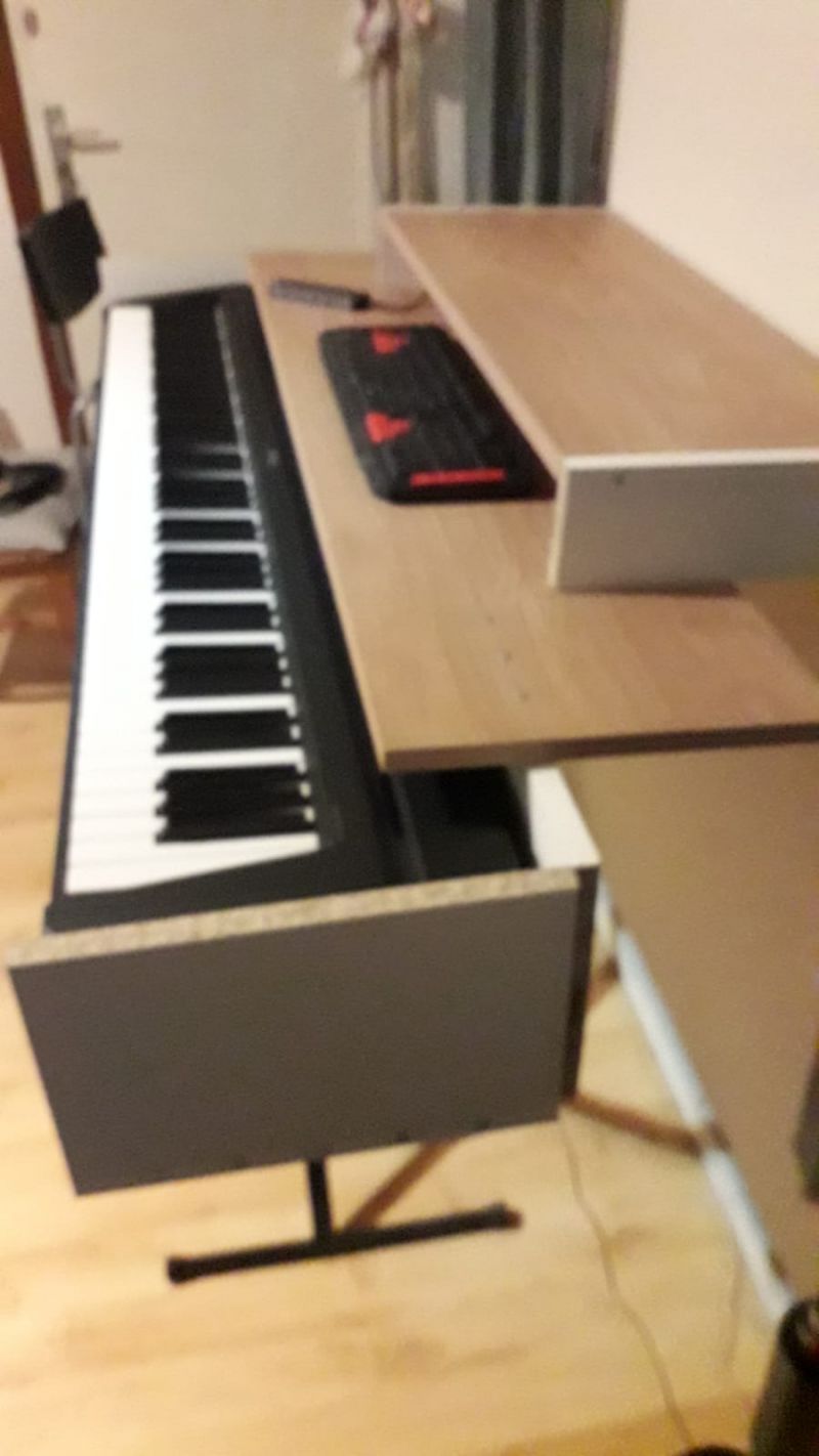

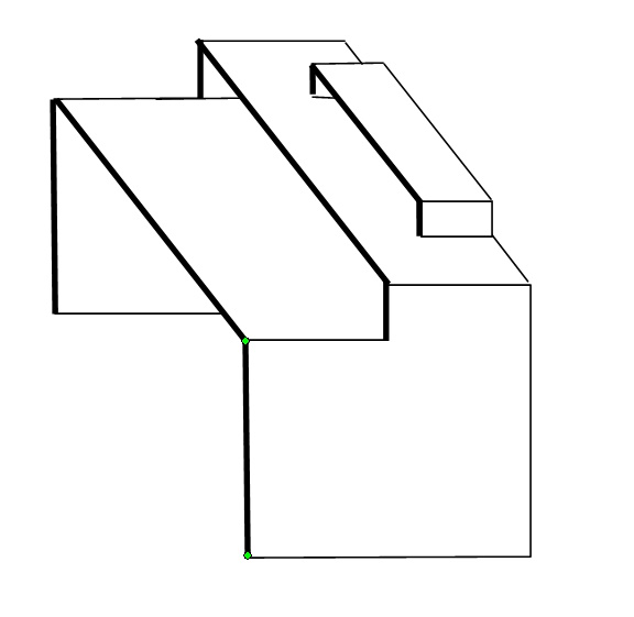

je suis en cours de construction d'un meuble bureau multi-fonction (piano + poste d'ordinateur)
Ma structure est en "escalier" et de ce fait j'ai un souci d'équilibre : le meuble n'est pas droit car le poids n'est pas bien réparti.
J'ai mis trois equerres entre la planche du milien et le coffre de base, mais je me dis que ce n'est pas suffisant
Je cherche des astuces pour rééquilibrer le module entier
Merci de votre aide / vos conseils

Ouh là là..., c'est un jeu d'équilibriste !
C'est très mal conçu de haut en bas et avec des matériaux bien trop fragile.
Je pense qu'il faut tout reprendre en t'inspirant de la conception des bureaux que tu trouveras sur les sites spécialisés.

Bonjour, il vous faudrait refaire le niveau en forçant vers le haut sur les tablettes.
Vue l'installation, ça va le faire.
Ensuite, une fois le niveau obtenu, tracer sur le mur le DESSOUS de la tablette la plus haute.
Fixer un tasseau puis venir reposer l'ensemble sur ce tasseau.

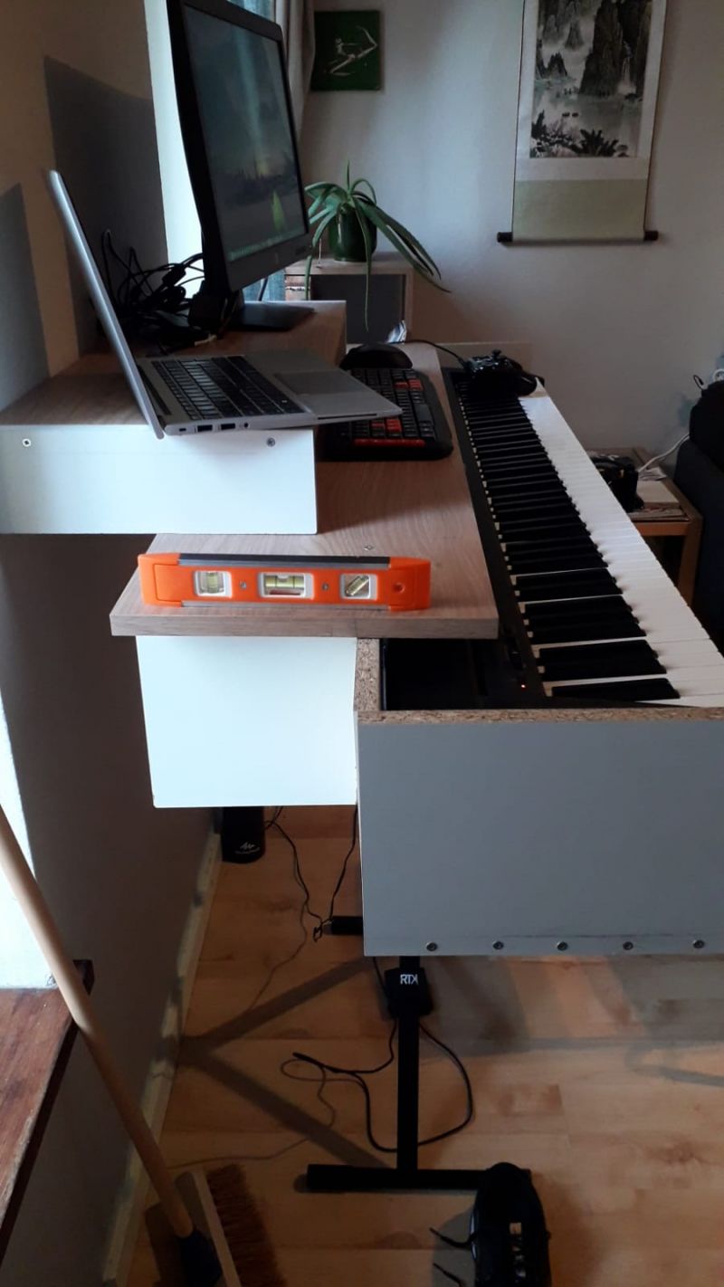

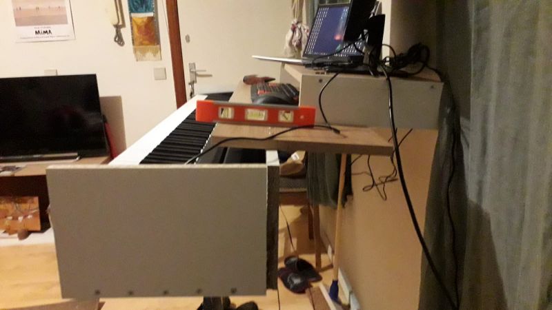

merci pour vos conseils étant locataire je ne peux pas faire de fixation murale, j'ai simplement rajouter une cale en bois fixe pour que la planche du milieu ne repose pas que sur des vis mais bien sur une structure plus solide. Ca tient bien, le niveau est  à l'équilibre.
J'ai désormais une question concernant le pied de ce meuble. Auriez vous des exemples de meuble avec des pieds plus grand dans la profondeur (je suppose, vers là ou il y a la plus de poids) pour éviter le basculement ?

Mis a part installer des pieds de table, ou des joues laterales, la conception du meuble est bancale et la solidite apparente des materiaux utilisés est questionnable

A part la conception deJCdu26 avec des joues jusqu'au sol, je ne vois pas.
Enfin si, mais vrai solution de bricoleur du dimanche: un tasseau ou un panneau sous la niche blanche, jusqu'au sol. Juste posé en force. Mais attention à ne pas taper trop fort dedans!!!Biggrin

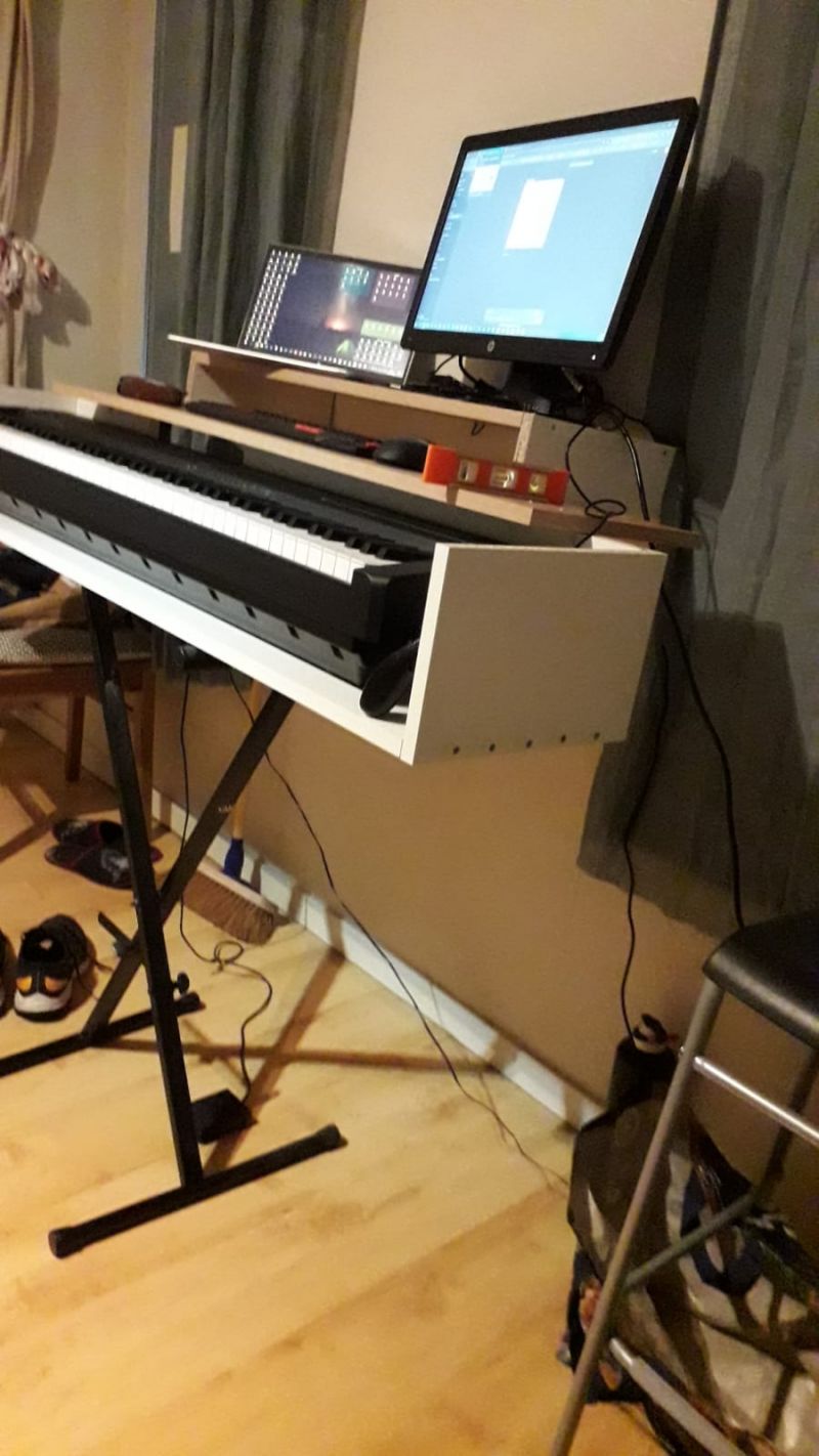

Pour commencer, n'utilisez pas le pied de votre clavier comme pied de votre empilement. Ce pied n'est pas fait pour supporter un empilement en porte à faux.
Et je ne peux rien vous conseiller d'autre que reprendre la conception et la réalisation à zéro. Vous serez fier de la conception et de la réalisation d'un meuble technique dédié à une utilisation unique.
Le plus simple et le moins cher, partez d'un bureau basique pour poser votre clavier. Vous aurez peut être la chance de pouvoir réutiliser les différents supports que l'on voit en photo.
