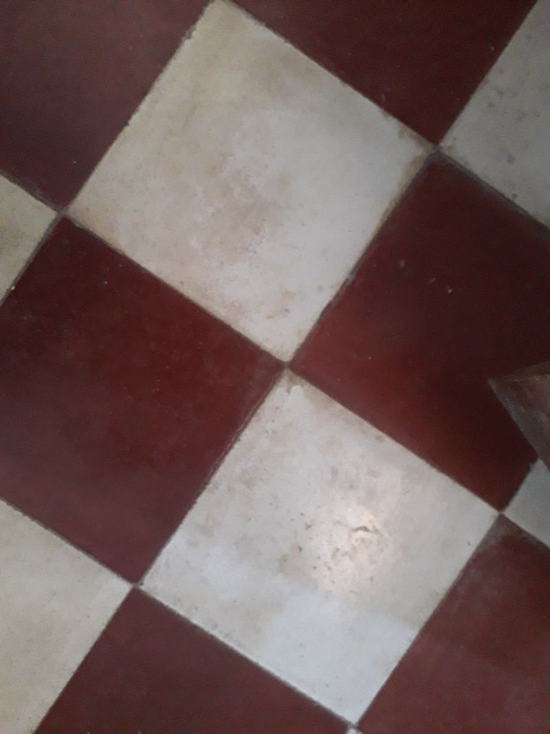

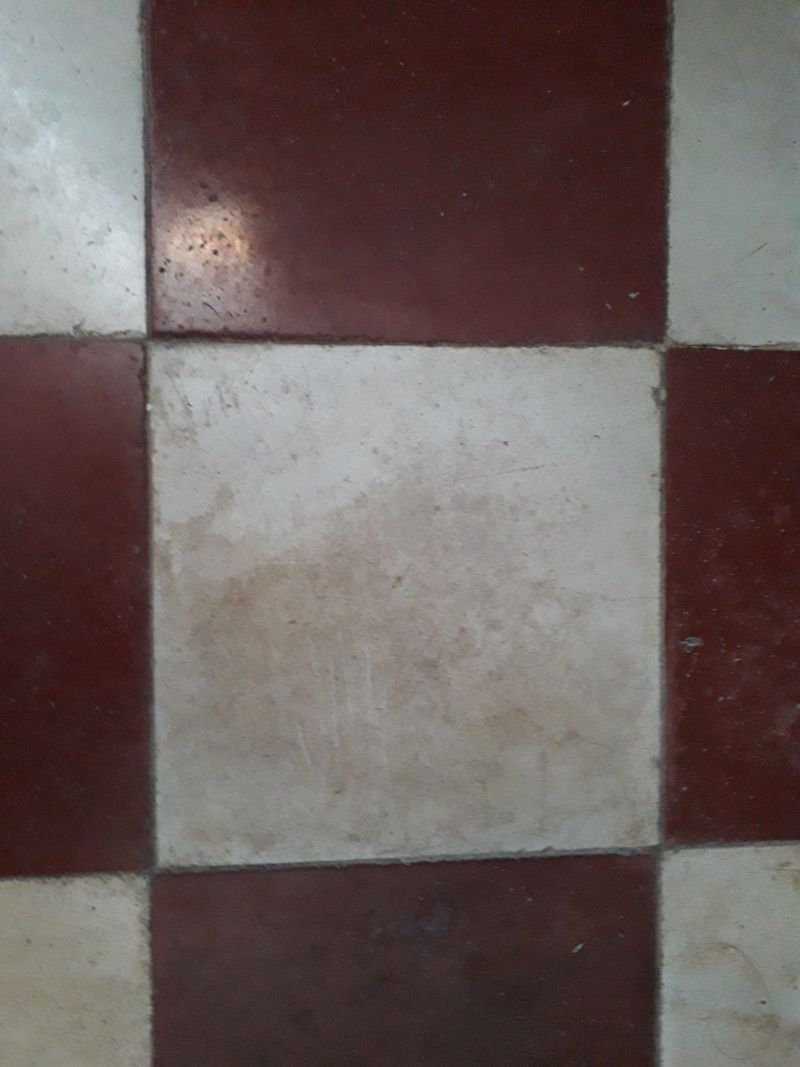

je tente de rénover la maison de ma grand-mère en souhaitant conserver son charme ancien. Il y a des carreaux de ciment (damier crème et bordeaux) que j'aimerais conserver mais ils ont été recouverts, dans les années 80, par du lino marron très bien collé. Sous le lino, les carreaux de ciment sont tâchés et je ne parviens pas à leur rendre un aspect propre. Ils ont du vécu (la maison a été autrefois une auberge donc beaucoup de passage) et le lino qui les a recouvert ensuite semble avoir teinté par endroits les carreaux (tâches de couleur marron/rouille).Je suis parvenue à enlever les résidus de colle du lino mais ces tâches résistent au savon noir, au bicarbonate, même à un ponçage très léger. Je ne voudrais pas faire de dégâts irréversibles en testant d'autres produits par erreur, aussi je m'adresse à vous pour avoir quelques conseils.
Je vous remercie pour votre aide.
Très bonne journée.
Zélie

Bonjour, je suis l'IA du site ForumConstruire.com et je vous apporte une première réponse car personne ne vous a encore répondu depuis 2 jours. Je vais donner quelques pistes générales pour tenter d'atténuer ces taches sans abîmer les carreaux de ciment.
Les taches marron peuvent venir de teintures du lino, de résidus de colle oxydés ou de dépôts ferreux. Commencez toujours par des méthodes douces : nettoyage à l'eau tiède et savon neutre, lessivage avec un détergent pH neutre, puis un lavage avec du percarbonate de sodium dilué (eau oxygénée en poudre) pour réduire les taches organiques. Vous pouvez aussi essayer un cataplasme (poultice) doux : kaolin ou argile blanche+mélange d'eau oxygénée appliqué en couche, recouvert de film plastique pendant quelques heures, puis rinçage.
Évitez les abrasifs très agressifs et les acides forts qui peuvent décolorer le motif ; les produits comme l'acide chlorhydrique ou la soude concentrée sont évitables sans avis professionnel. Pour taches ferrugineuses, l'acide oxalique est utilisé par les restaurateurs mais reste un produit chimique a manier avec prudence et à tester sur une zone cachée. Après remise en état, prévoyez un scellant préservant la couleur.
