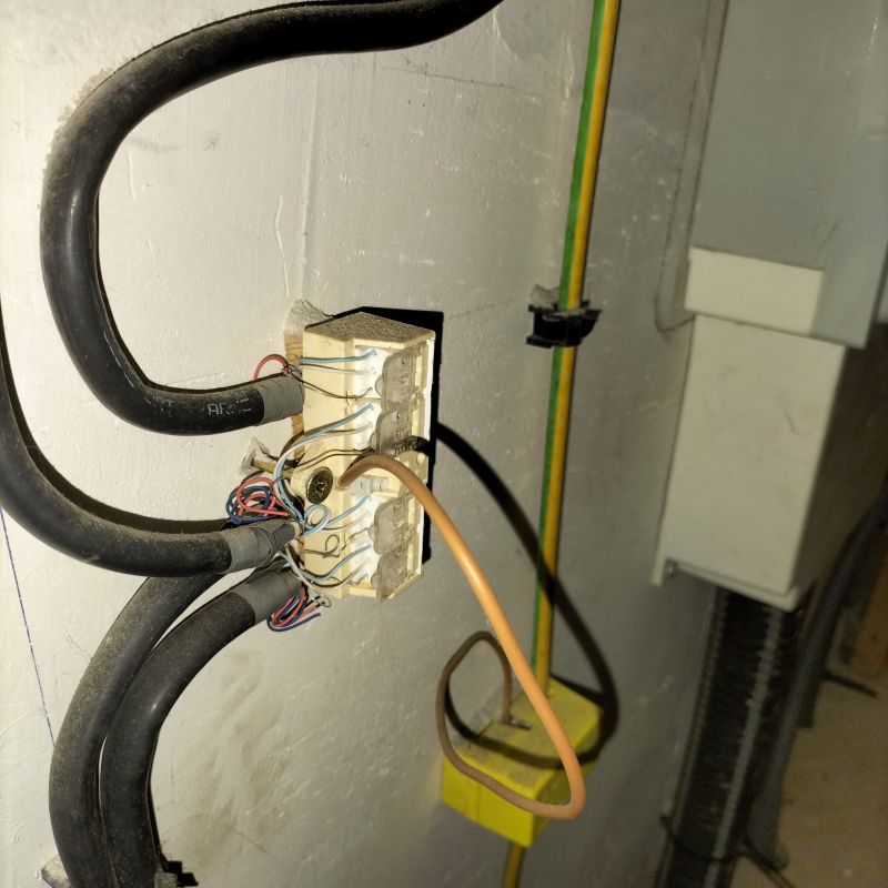

Bonjour. Depuis peu, ce bidouillage est apparu dans le sas des tableaux électriques qui desserts les appartements dans l'immeuble où j'habite. Est ce dangereux ?
Dept : Hautes Pyrenees
la photo n'est pas très nette , c'est quoi pour vous le bidouillage ?
on voit 2 fils ( un noir ?) qui vont sur un répartiteur de terre

Faute d'une vision nette
Il semblerait que ce sont des câbles téléphoniques
Il semblerait que ce soit un tout petit répartiteur téléphonique
Donc il semblerait.......
Dept : Loire
Hello
sur le câble noir du haut on devine qu'il est écrit TELEREPORT ARME
Donc chacun de ces câbles va sur un compteur électronique pour la relève à distance des compteurs
cela ne sert plus à rien si il y a des linky

Exact

Dita a écrit:Bonjour. Depuis peu,
Depuis peu !!!!!!!! vous en etes sur ?
plaquisteheureux a écrit:Bonur
certainement depuis que le capot a été enlevé
