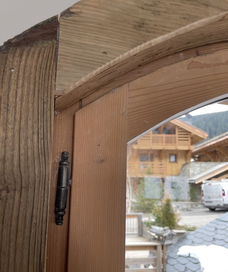

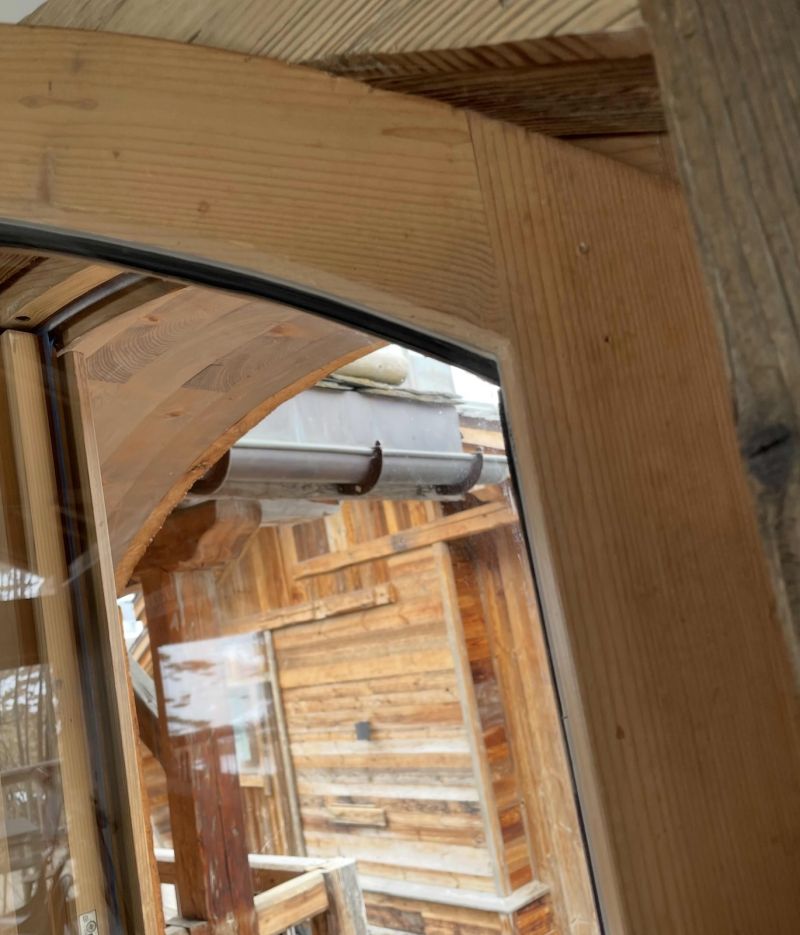

J'ai fait rénover ma maison. Notamment, nous avons fait poser des couvre-joints en bois un peu épais, à l'intérieur, sur les fenêtres. Suite à cette rénovation, les fenêtres cintrées ne s'ouvrent plus que partiellement. L'ouvrant vient buter contre le nouveau couvre-joint.
Je l'ai signalé à l'artisan qui m'a dit "c'est normal". Au delà du fait que j'aurais aimé être prévenu, je me demandais : est-ce qu'en effet c'est toujours le cas et on ne peut rien y faire?

Vous auriez une photo ?

Oui, j'aurais du les mettre :

Bonjour, effectivement, c'est normal, il y a moyen de chanfreiner le bord des couvre-joints verticaux à la défonceuse... Mais peut-être va-t-il falloir les démonter.
Après, un "bon" peut le faire au guillaume d'ébéniste sans démontage...

Bonjour, et merci @lucky65. Mais je me demandais : pourquoi ne pas avoir posé le couvre joint un peu plus haut (le couvre joint initial était posé à plus grande distance de l'ouvrant)? Existe-t-il une contrainte que je ne comprends pas? Je simplifie sans doute trop le problème, mais j'ai eu l'impression qu'ils n'avaient simplement pas fait les "calculs" et installé le couvre joint sans se poser de questions...

Il est possible qu'ils se soient planté sur le rayon...
Un couvre joint, comme son nom l'indique, doit recouvrir le joint, en l'occurrence la liaison entre maçonnerie et menuiserie, sans plus de règles.
