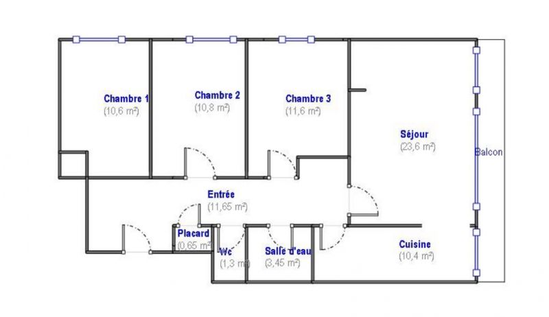

Je vais refaire les sols de mon appartement en mettant le même parquet partout. Je veux éviter les barres de seuil, donc il faut que je choisisse un sens de pose qui sera le même dans toutes les pièces. Je sais qu'il y a deux préconisations :
1. mettre la longueur des lames dans le sens d'entrée de la lumière (perpendiculairement aux fenêtres)
2. mettre la longueur des lames dans le sens de la longueur de la pièce (pour l'agrandir visuellement).
Le plan de mon appartement est le suivant.
Le parquet sera posé dans les trois chambres + l'entrée + le salon.
  • Option A :  je mets les lames dans le sens horizontal de l'image: Elles seront bien alignées avec la lumière dans le séjour, mais dans les chambres, elles ne seront alignées ni avec la lumière, ni avec la longueur de la pièce.
  • Option B : je mets les lames dans le sens vertical de l'image. Elles seront bien alignées avec la lumière et avec la longueur des chambres, alignées aussi avec la longueur du salon, mais pas avec l'entrée de lumière du salon. Dans le couloir, ça fera un « effet ponton » (lattes en travers plutôt que dans la longueur), avec des qui pourront se poursuivre dans les chambres.
Je penche pour l'option B. Il me semble que c'est celle qui équilibre le plus les avantages/inconvénients. Et en essayant sur quelques lames, je trouve l'« effet ponton » plutôt sympathique dans le couloir. J'ai un doute quand même sur le rendu dans le salon. Est-ce que je prends un gros « risque » esthétique en mettant les lames dans le sens de la longueur d'une pièce comme celle-ci, plutôt que dans celui de la lumière ?

Le plus gros souci de tout vouloir faire en continuité est que les cloisons ne sont probablement pas perpendiculaires.
Sur une telle longueur, le résultat esthétique devient alors curieux voir laid avec des lames en biseau sur de très grandes longueurs.
Avec un parquet clipse la tenue de ces lames est médiocre
La gestion du passage des portes est également compliquée. Avec un très gros travail de découpe et un résultat très aléatoire.
Tracez vos deux options avec un cordeau puis faites un calepin âge sur place pour vous rendre compte de la perpendiculaire des coupes et du rendu aux passages de porte.
Personnellement je ne me risquerai pas à ce genre de pose, trop compliquée et hasardeuse

Question solidité, ce sera un parquet massif collé.
La perpendicularité des cloisons est en effet une inconnue.
Avec l'option B, je pensais démarrer sur le mur du séjour à l'entrée du couloir. Comme ça le couloir au moins est bien droit (lames orthogonales), et le gros du séjour aussi.
Je vais essayer de faire un calepinage, oui.
Est-ce que le passage des portes est moins compliqué à gérer avec des barres de seuil (il me semble que ça ne fait pas moins de découpes) ?

On ne démarre pas le long d un mur ou en appui contre un mur.
Si celui n est pas parfaitement d équerre vous allez terminer aux fraises.
On trace avec un cordeau l axe du milieu qui devient la référence.
Oui c est bien moins compliqué avec des barres de seuil. Si vous tirez tout en continuité la moindre erreur fait dévier l axe du parquet dans la pièce à venir et c est affreux
Pour la barre de seuil, vous posez tout sans barre avec des dépassements, puis vous tracez la ligne de la barre de seuil et vous démontez et coupez les lames une à une sur le trait.
Vous posez la barre et attaquez l autre pièce

Pour trouver le centre de la pièce il faut tracer les diagonales puis tracer la médiane qui passe par le centre.
Mais bien sûr il faut vérifier que le calepinage ne donnera pas des découpes très fines d'un côté ou de l'autre.
Si vous voulez tout pareil vous pouvez aussi poser votre parquet en à bâton rompu ou en chevron.
Quel que soit la pose retenue, pour le passage des portes vous pouvez découper les chambranles et faire passer le parquet dessous pour moins de découpes.

Mais pour le projet que je décris, la "pièce" à couvrir est en fait la moitié de l'appartement. Si je commence au milieu du salon, je ne commence pas au milieu du projet.
C'est pour cela que je pensais commencer à la jonction entre le couloir et le salon pour l'option B où les lames sont orthogonales au couloir. Ainsi je sais qu'elles seront au moins parfaitement d'équerre avec le couloir et à l'entrée des chambres.
Pour l'option A où les lames sont dans le sens du couloir, je pensais commencer là aussi à la jonction avec le salon sur le mur de droite. S'il y a un défaut d'équerrage dans le salon, il se révèlera à l'autre bout sur le mur de gauche, où il y aura de toute façon une bibliothèque.
Pour la pose à bâtons rompus ou en chevrons il faut que les lames aient toutes la même longueur, non ? Les miennes ont des longueurs variables.
