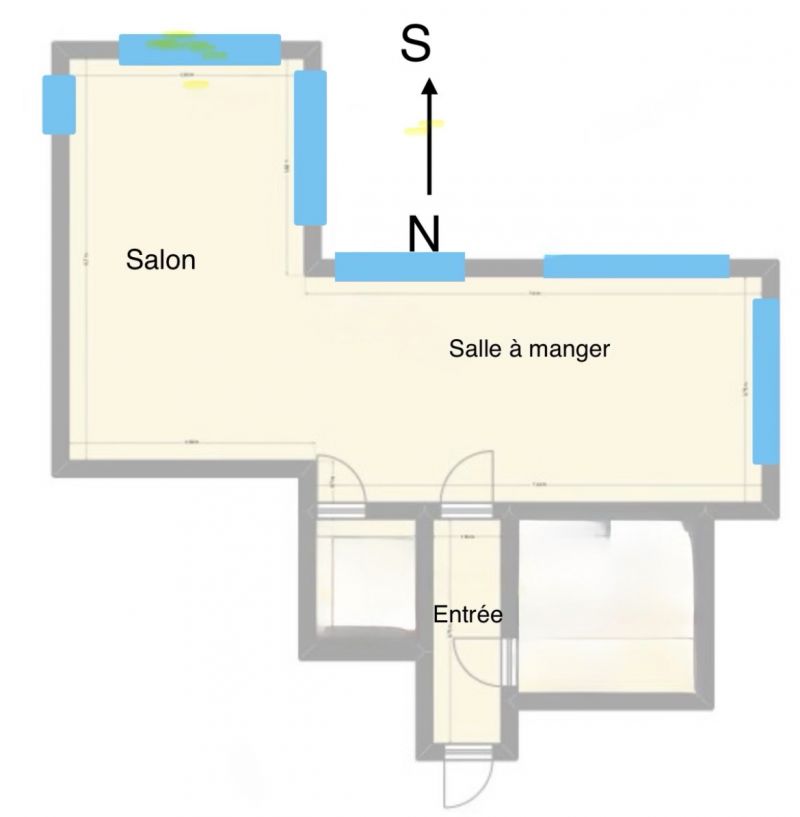

Je vais poser un parquet flottant (lames larges de 20cm et longueur max de 170cm).
Le même parquet sera posé dans l’entrée, la salle à manger et le salon.
Voir dessin ci dessous (fenêtres et baie vitrée en bleu)
Quel(s) sens de pose me conseillez-vous ?
Merci pour vos avis
Cordialement
Didier
Dept : Pas De Calais

Env. 10 message Pas De Calais
Merci JC
Et pour l’entrée ? Même sens de pose que le reste selon vous ?
Cdt
Didier

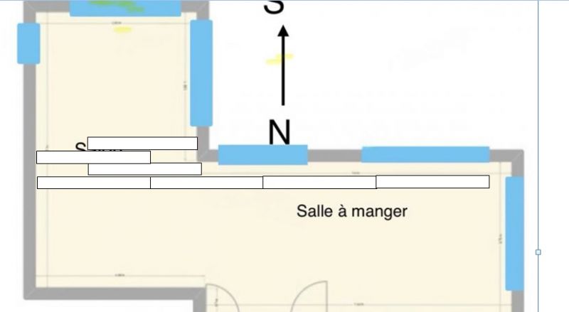

Vous dites que vos lames font 1m70 de long.
Votre entrée doit être moins large que ça. Si vous posez dans le même sens, vous n'aurez qu'une seule lame à chaque fois, que vous allez devoir découper.
Soit vous changer de sens par rapport au salon / SAM, soit vous changez le sens du salon / SAM
Dept : Ain
DeltaZ62 a écrit:Et pour l’entrée ? Même sens de pose que le reste selon vous ?
pour moi oui.
dans un couloir, le fait de mettre les lames dans le sens de la longueur du couloir a tendance à faire perdre du volume à ce couloir. On a l'impression de se trouver dans un long couloir étroit.
Dans l'autre sens, ça donne du volume, de la largeur.
Pour les pièces à vivre, il faut généralement les lames parallèles aux principales ouvertures...
C'est quelle marque et modèle tes lames de stratifié pour avoir une longueur de 1,7m ?
JCdu26 a écrit:C'est quelle marque et modèle tes lames de stratifié pour avoir une longueur de 1,7m ?
Cabbani Mineral et c’est 1,935 m ( et non 1,7)
Ancienneté : + de 10 mois
Ok je ne comprenais pas la taille car j'avais en tête un sol en lame stratifiée ; mais il s'agit bien de parquet bois.
joli choix...
il y a sur leur site un simulateur de pose pour quantifier les lames et avoir un aperçu de l'ensemble
mais le mieux est de demander conseils à leur SAV pour ce sens de pose...
