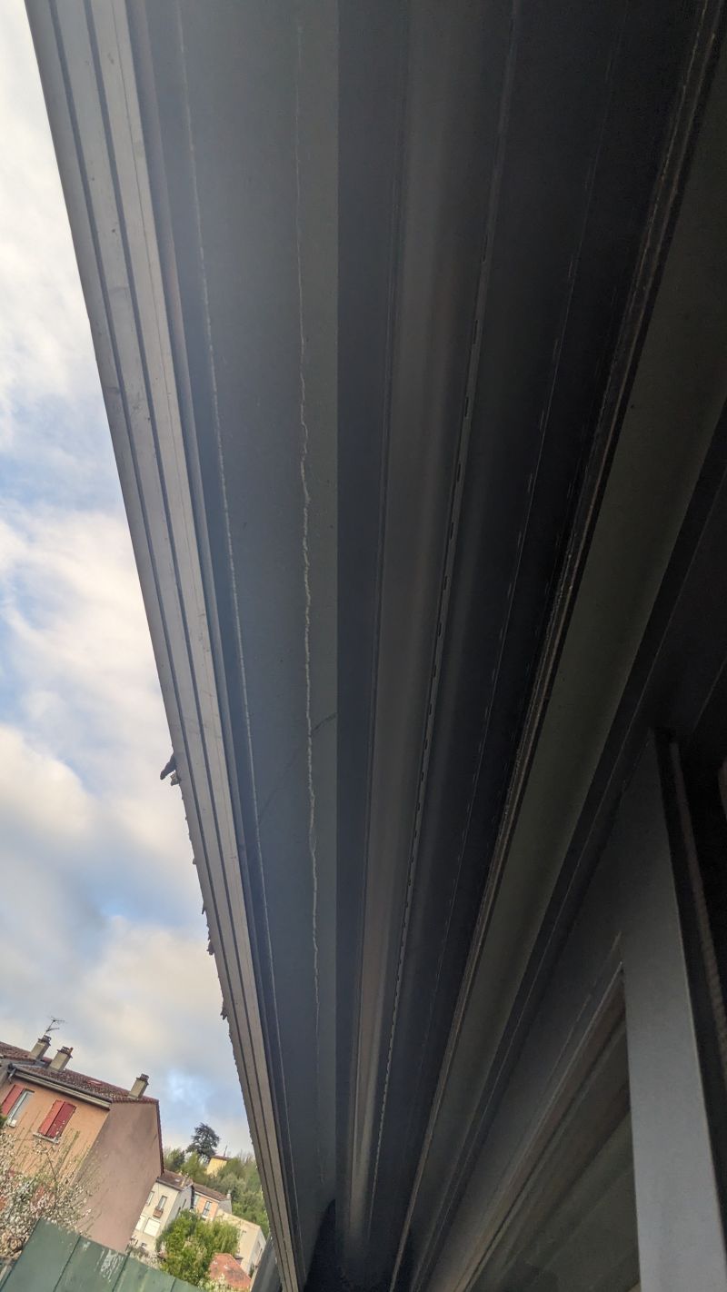

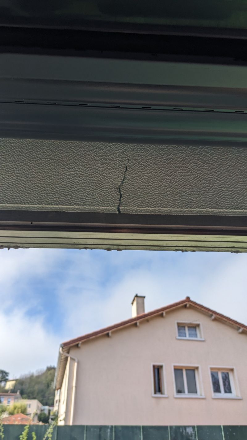

Est-il habituel de voir apparaitre des fissures sur la partie intérieure (polystyrène) d'un coffre de volet roulant ?
La maison est hors d'eau/hors d'air depuis 2 ans et nous vivons dedans depuis 1 ans.
Les coffres sont parfairement droits (pas d'affaissement).

Non pas du tout, je parle de la partie intérieure du coffre tunnel qui est fendue

Les fissures sont apparus la semaine dernière, 2 ans apres l'installation et l'étayage des coffres ... Par contre, il y en a une qui m'inquiète un peu plus car elle est sur dans toute la longueur du coffre, pas dans la hauteur et la face avant du coffre a perdu en rigidité !
j'ai acheté du silicone cet après-midi pour essayer de colmater.

Photos? Les fissures verticaux sont récurrents sur ces coffres , dans l(autres sens moins avez vous d'autre phoToS?

Voici une photo, c'est un peu sombre mais on voit bien la fissure en zoomant.

Bonjour, si cette fissure est apparu 2 ans après, on peut se poser la question s'il y a un linteau béton au dessus du coffre.
Vous avez vérifié la planéité de la sous face du coffre ?

Oui il est complètement plat, aucun affaissement du coffre.
Est-ce que le tassement de la maison pourrait expliquer cette fissure ?

Bonjour, Je rejoins Richard45 dans son avis, il semblerait que le linteau ne fasse pas son travail...
Hélas, à moins de tout reprendre, il n'y a pas de remède.
Est-ce le seul coffret qui pose ce problème ?

C'est le seul coffre oui

Quoi qu'il en soit, vous pouvez activer la garantie décennale...

Aucun expert demandera le remplacement de ce coffre pour l'instant, Faudra suivre l'évolution; même un choc thermique peut mettre ces coffres dans cet état!

Le fond du problème, ce n'est pas le coffre, c'est... Y a-t-il un linteau correct au-dessus ?
Qui quoi qu'il en soit, ce n'est pas aux normes vu le résultat de la pression exercée sur le coffre.
Les faits, uniquement les faits et l'expert s'en tiendra à cela... Sinon, changez d'expert...
