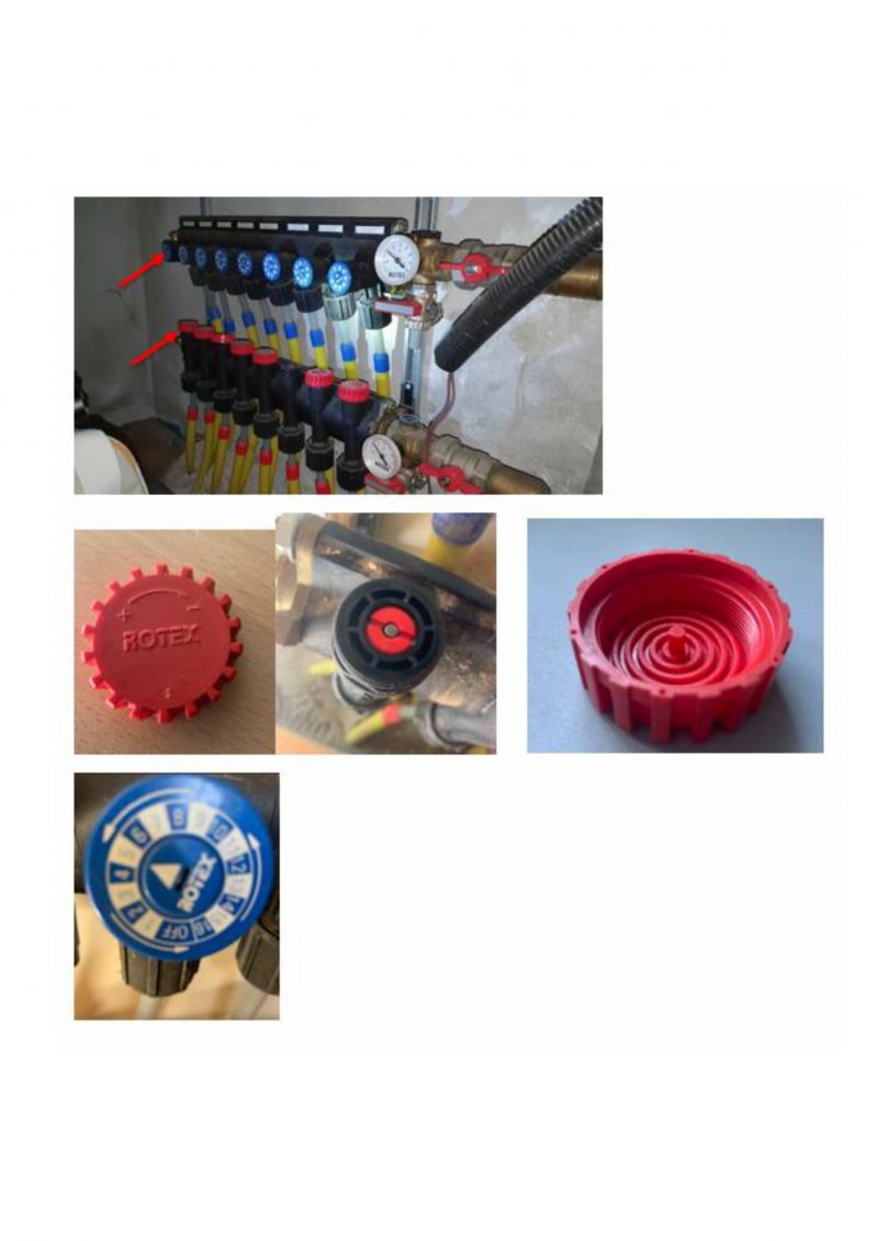

Ma chaudière Fioul Viesmann Vitola 222 alimente un plancher chauffant par le biais de deux collecteurs / Nourrice ROTEX. Je souhaiterais réaliser un désembouage de mes 5 boucles de chauffage mais pb l'entrée de chacune des boucles est équipé d'une vanne à capuchon rouge avec une flèche + / - et sur le retour de vannes bleues avec graduation de 0 à 16 mais je n'ai pas de débitmetre. Impossible de savoir quand ces vannes sont ouvertes ou fermées et j'ai pourtant besoin d'isoler independament chacune des boucles. Alors je m'adresse entres autres à "justele" je voudrais savoir si tu as des réponses à m'apporter tu as eu les mêmes soucis ?
Ci joint des photos que étayer mes demandes et questions.

Pour moi tu va régler le débit (l'aller sur tes vannes bleu) et tu va fermer ou ouvrir ta boucle (le retour) avec tes vannes rouges

C'est très clair le débit je le règle sur le retour vanne à capuchons bleu mais le pb de ces vannes bleues c'est qu'il est difficile voire impossible après manipulation de savoir si elles sont ouvertes, fermées ou dans quelles positions intermédiaires. Elle tourne dans le vide, il n'y a pas de butée max ou mini!
Par contre pour les vannes départ à capuchons rouge le pb est réglé lorsqu'elle sont en position fermées capuchons rouge tourné à fond dans le sens des aiguilles d'une montre ou dans le sens du - de la flèche le petit axe central du capuchon rouge presse l'axe central en laiton de la vanne vers le bas et ferme ainsi cette dernière.
Je souhaiterais avoir des explications sur le principe de fonctionnement de cette vanne retour surmontée d'un capuchon bleu ? Si tu sais comment trouver ces informations ou si tu les connais je suis tout oui ?

Rotex référence 5005223.

Ça à l'air d'être un vieux système. J'ai regardé vite fait sur Google, rien trouvé de concret
