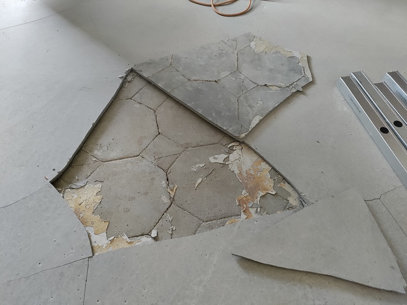

Bonjour, j'ai réalisé un ragréage de 10mm sur une ancienne dalle en ciment lissé et hier j'ai eu la mauvaise surprise de voir que tout avait fissuré et se décolle.
J'avais pourtant passé un primaire d'accrochage (Axton) puis le ragréage en 3 couches (1er prix malheureusement). Dans 2 pièce c'est tout décollé, dans 2 autres juste un peu fissuré et dans une dernière ça a tenu.
Quelle peut être la cause? la dalle légère qui bouge avec le séchage du ragréage? le support trop lisse? le primaire de mauvaise qualité? le séchage trop rapide? la mauvaise qualité du ragréage?
Et comment faire pour que le prochain ragréage tienne selon vous? raboter la dalle pour que ça accroche? changer de marque de primaire? prendre un ragréage fibré?
Merci de votre aide!

le sol déjà est dégueu : c'est quoi que l'on voit en blanc ?
avez vous mis une bande de désolidarisaion en périphérie ?
pour avoir fait le ragréage en 3 couches (effet mille feuilles) ?

Merci pour votre réponse.
Les plaques blanches sont des restes de colle de dalles vinyles. Elles étaient bien accrochées, raison pour laquelle je les avaient laissées.
Par contre en effet je n'ai pas pensé à mettre de bande de désolidarisation en périphérie. Erreur. La dilatation a du tout fissurer.
Les 3 couches c'etait pour essayer de rattraper le niveau, c'est à éviter?
Je me demande si sur de l'ancien qui bouge je ne devrais pas changer de technique, par exemple compenser avec de la feutrine de protection de sol?

Comme quoi il aurait fallu enlever smces residus ( sur la photo on voit que ca se decolle)
Pour le ragreage, il faudrait le faire en une passe
