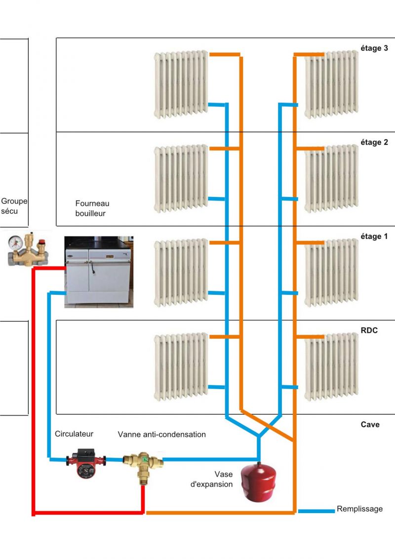

Je suis l’heureux propriétaire d’une maison de village dans la Drôme. On dirait un escalier avec de grands paliers 😉 en effet j’ai une petite surface au sol mais 4 étages et une cave.
Je la restaure depuis 2 ans. Charpente, couverture, maçonnerie, électricité, plomberie, isolation […] ont été fait.
J’ai gardé ce que je ne savais pas faire pour la fin ; le chauffage !
Initialement, il y avait une chaudière à fioul dans la cave qui alimentait un chauffage central.
J’ai retiré chaudière et cuve mais les tuyaux et les radiateurs sont restés. J’ai expérimenté 2 hivers avec un poêle à bois au premier étage pour me rendre compte que la chaleur ne se répartissait pas bien (le rez de chaussé et la dalle du premier restent froid).
Par goût et par disponibilité en bois, je souhaite installer un fourneau bouilleur que j’ai déjà. Installé au 1er étage, il pourra être raccordé sur l’ancien système à la cave par des tuyaux passants par les boisseaux d’origine.
Pour le schéma ci-dessous, je me suis inspiré d’autres post sur ce forum et des explications de « la famille créative »
https://lafamillecreative.blogspot.com/2013/11/un-poele-bouilleur-pour-le-chauffage-et.html
Pouvez-vous me dire si le montage est cohérent ?
- Vu qu’il y a un circulateur, il n’y a pas de soucis à faire descendre l’eau chaude à la cave pour qu’elle remonte ensuite ?
- Ce circulateur se met en marche via une sonde placée sur le départ fourneau vers 60 °C
- Bien que j’aurai préféré mettre mon groupe sécu à la cave, j’imagine qu’il faut le laisser à proximité du départ fourneau ?
- Faut-il mettre une soupape de décharge thermique ? Le foyer est petit, je ne crois pas en un emballement si coupure de courant.
- Je pensais mettre une vanne 3 voies « anti-condensation » tarée à 60 °C, est-ce bon ?
- Question place et budget, je ne pensais pas mettre de ballon mais seulement un vase d’expansion au moins dans un premier temps.
- Le fourneau bouilleur sort en tuyau de 1 pouce ¼. Idem pour mon installation d’origine, alors je vais faire mon raccordement en tube 1’1/4.
Je vous remercie d'avance pour toutes vos remarques qui m'aideront dans ma réflexion.
Julien

Bonjour julC,
J'ai un peux d'expérence dans ce domaine et je mettrais le vase expansion avant ton circulateur, la vanne enticondensation à 55°, des réductions sortie de ta cuisiniére en 1" et la tuyauterie en 28 ou 22 suivant ton diamétre de départ dans la cave au radiateurs et bien sur une vanne sécurité thermique sur ta cuisiniére en 4 sortie (entrée au froide sur le retour et sortie au chaude sur le départ de ton bouilleur) impératif pour la sécurité de ton bouilleur, vue que tu descend vers la cave... si par contre tu faisais ton circuit vers le haut, tu pourrais tenter de pas la mettre.
Cordialement

Bonjour julC,
logiquement, dans la pratique, le vase d'expansion et le circulateur devront être reliés directement à la sortie du fourneau bouilleur sur le départ eau chaude.
La vanne de recyclage: Elle est impérative...
Pour la soupape de décharge, vu le prix (pas plus de 100€) il est préférable de l'installer...
Et enfin, un petit ballon tampon ce n'est pas du luxe et, ce sera bien pratique à l'intersaison.
Mais, notez bien que je ne suis pas un professionnel en système de chauffage...

Bonjour.
Merci pour vos réponses.
L'hiver est déjà bien installé et j'ai maintenant fini l'installation de ma chaudière.
J'ai fais très simple mais au regard du fonctionnement et de vos remarques j'aurai pu faire mieux :
- Je rajouterai un ballon-tampon. Mais ça demande 2 couples circulateur/sonde; 1 entre fourneau et ballon et 1 entre ballon et radiateurs.
- Je n'ai pas d'entrée d'eau froide de sécurité. ça aurait pu être utile car j'ai fais sauter la soupape de sécurité (oui, j'ai coupé l'électricité dans la maison pour d'autres travaux sans penser à mon circulateur ;-( )
- J'ai conservé des tuyaux en 1 1/4 de mon fourneau à ma cave, et j'ai réduit en 1' pour les raccords pompe et vase. Effectivement, j'aurai pu réduire dès la sortie fourneau et faire toute ma tuyauterie en 1'.

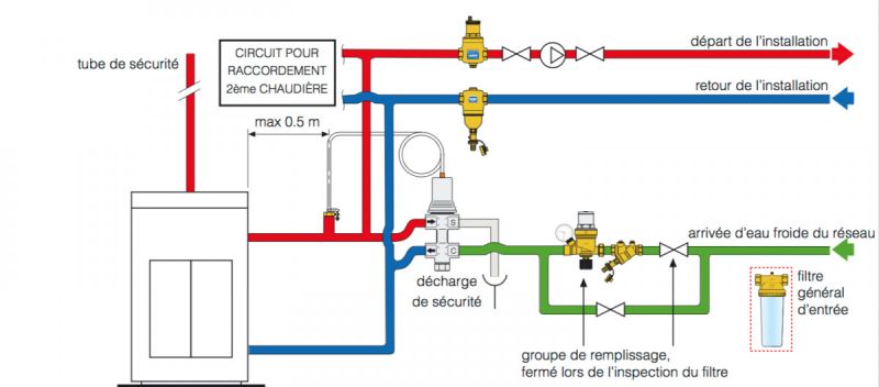

Je me permets de mettre ci-dessous un schéma de montage d'une soupape de décharge et de remplissage, ça facilite la compréhension de la présente discussion, l'image provient du site suivant :
https://www.caleffi.com/fr-fr/blog/comment-installer-la-soup[...]tegre-de-facon-optimale

Salut, pour moi le ballon tampon est impératif avec un bouilleur. (confort, sécurité, allongement de la durée de vis du matériel).
