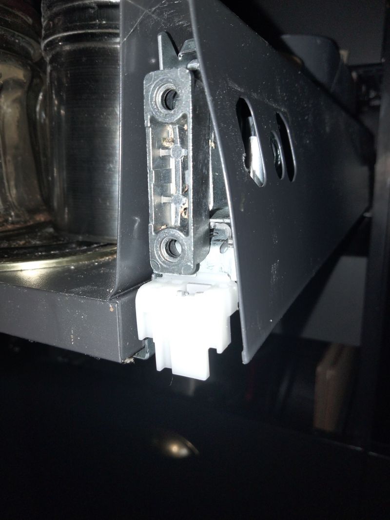

La face avant d'un tiroir d'un élément de ma cuisine s'est dét
achée. J'ai vu comment la remettre mais pour cela il faut enlever le tiroir à glissière...et là j'ai besoin de vos conseils...soulever, déclipser...je ne vois pas...merci

En général il y a un petit de chaque cote bouton sur lesquels appuyer puis soulever le tiroir.

Bonjour, ou ouvrir le tiroir en totalité, le vider et lever d'un coup sec, sans tirer, juste lever.

Merci, j'ai réussi en tirant et soulevant et en poussant la pièce blanche vers l'avant.. encore merci
