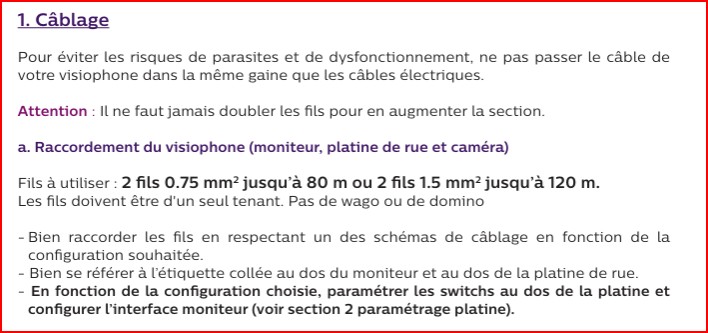

Bonjour, Petite question,
Je suis sur le point de câbler mon interphone. L'alimentation de mon interphone se fait à partir du module intèrieur. C'est une prise avec transfo 24Volts
En terme de distance j'ai :
Module intérieur -> Prise (tableau électrique) j'ai environ 8m de distance
Module intérieur -> Module extérieur j'ai environ 25m de distance
Module extérieur -> Portail j'ai environ 3m de distance.
Je comptais tous tirer en 0.75mm² , est ce que vous pensez que ça suffira ou je risque d'avoir une baisse de tension....
Mon autre solution serai de tous tirer en 0.75mm² à part entre le Module intérieur et le Module extérieur où je tirerai 8m en 0.75mm² et le reste en 1.5mm² (ça fait une boucle vers le tableau élec donc je peux sucrer à cet endroit)
Qu'en pensez vous ?

Bonjour, il vous faut voir sur la fiche technique de votre interphone. cela peut varier d'un interphone à un autre.
Env. 200 message Vaucluse
Je viens de regarder, il y a pas forcément de section préconisé. Je sais juste que c'est du 24Volts 1 Ampère, et que la distance entre le module int. et Ext ne doit pas dépasssé 120m.
Au niveau du câble d'alimentation fourni, c'est du 0.75mm²
L'interphone c'est le Philips WelcomeEye Connect2 pour information

bonjour
il faut lire la notice

Ah super merci beaucoup, j'avais pas vu qu'on pouvait voir une notice sur internet directement, du moins je n'y avais pas penser . Sur la boite, il n'y a rien marqué de telle .
Merci Encore
