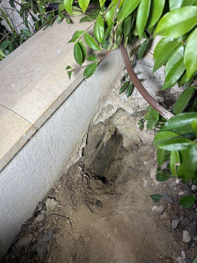

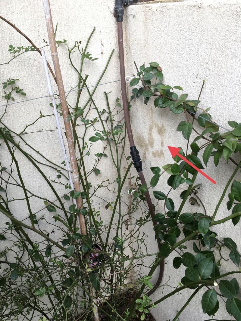

J'ai un mur extérieur en restanque, avec donc un niveau de terre haut derrière le mur et un niveau de terre bas devant le mur (cf. 1ère photo).
Après la pluie, le mur sèche partout, sauf à un endroit où il y a des taches d'humidité (cf. 2ème photo).

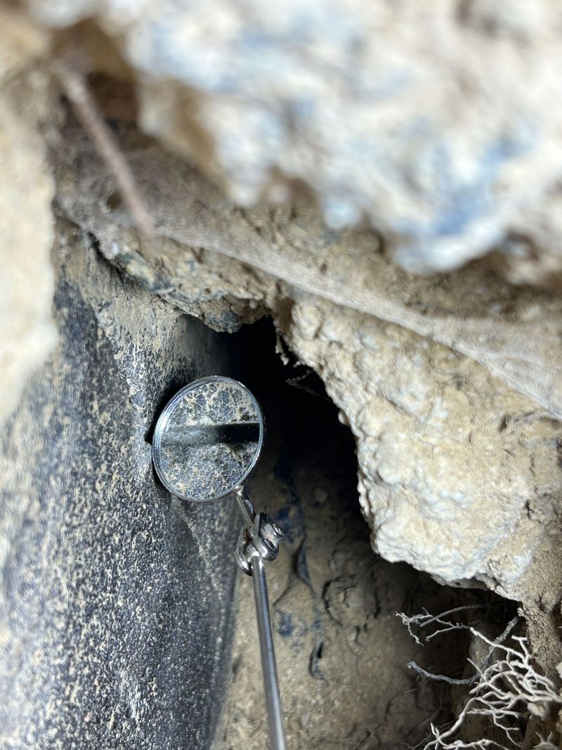

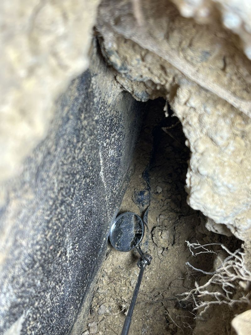

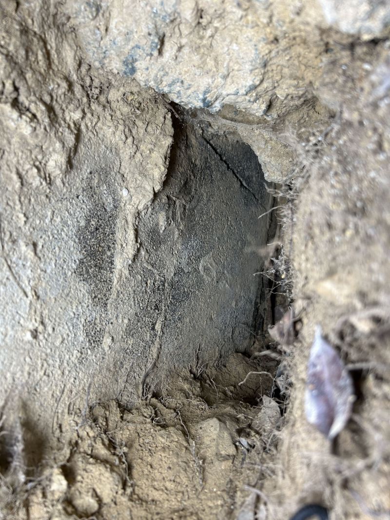

J'ai creusé la terre et je me suis aperçu que dans le trou il y avait deux pans de revêtement bitumineux disjoints, ce qui laisse une fente verticale d'environ 5 mm de large (cf. 3ème et 4ème photos).
On voit une couleur gris clair dans le creux de cette fente, qui doit correspondre aux agglos j'imagine (cf. 5ème photo, avec le petit miroir orienté vers le fond de la fente).

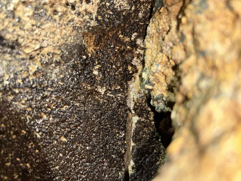

En bas de la fente, il semble y avoir un troisième pan de revêtement bitumineux, qui arrête la fente (cf. 6ème photo).
En haut, la fente semble s'arrêter, mais ce n'est pas très clair (cf. 7ème photo).
Je suppose que quand il pleut, l'eau de la terre mouillée passe par la fente, et traverse les agglos jusque de l'autre côté du mur, et ressort par l'enduit en faisant des taches d'humidité.

Bonjour, d'après les photos, il n'y a pas de membrane d'étanchéité collé au chalumeau (ce que vous appelez pan de revêtement bitumineux). C'est juste une imperméabilisation bitumineuse qui suit les imperfections du support, parpaings non jointif + vide non comblé = trou dans l'imperméabilisation.
Dans ce cas, la reprise est très simple, il suffit de reboucher le joint entre ces parpaings et remettre un badigeon bitumineux par-dessus.

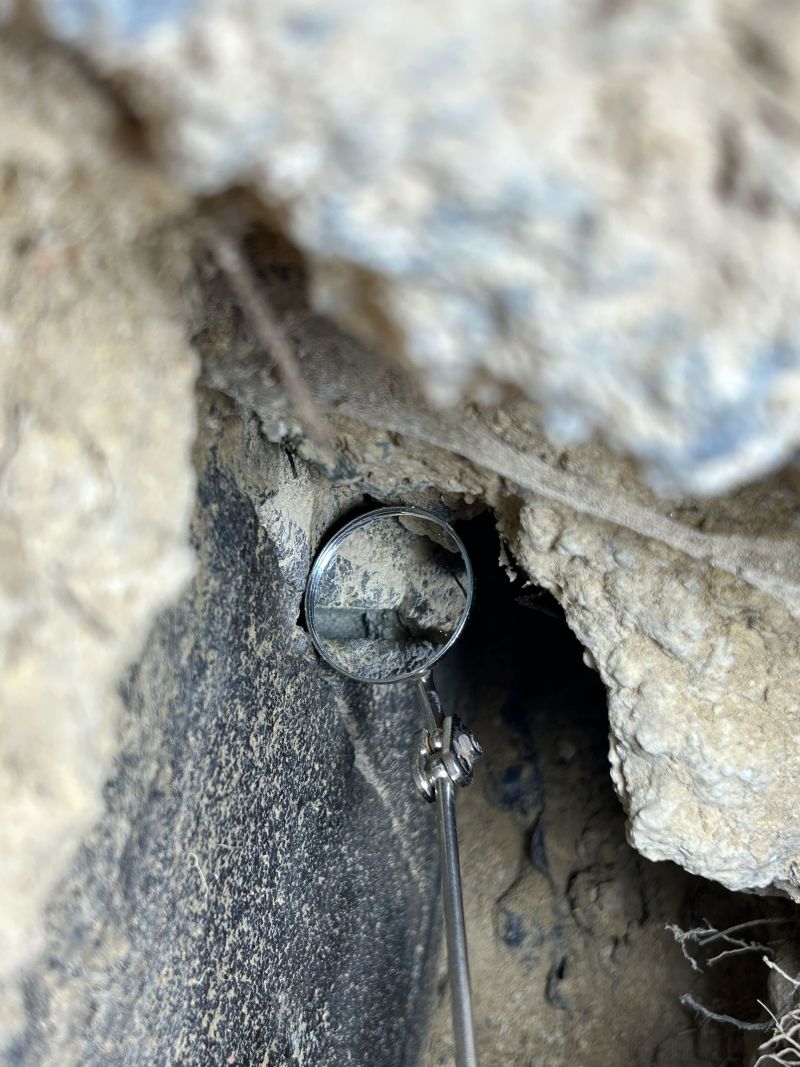

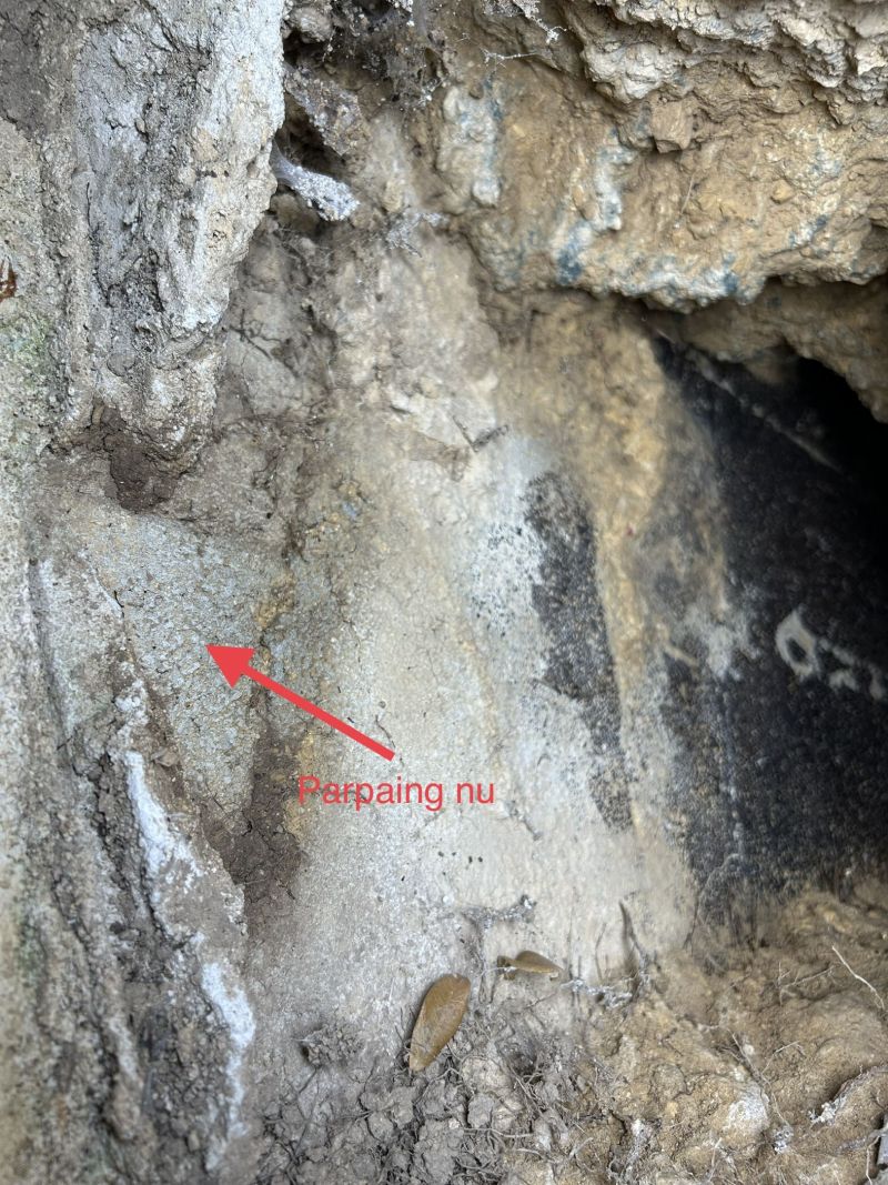

Merci beaucoup pour votre réponse !
Je ne vous réponds que maintenant, car je voulais revenir en fournissant les derniers développements.
J'ai en effet passé beaucoup de temps à bien nettoyer la zone (délicatement, à la brosse à dents humide), afin d'essayer de mieux comprendre.
Vous avez raison : il ne s'agit pas d'une membrane d'étanchéité comme je le pensais à l'origine, mais juste d'une imperméabilisation bitumineuse !
En effet, sur la 1ère photo de ce message, en regardant de profil la couche noire au niveau de la fente, on voit que cette couche noire est très fine et qu'elle ne pourrait donc pas être une membrane d'étanchéité.
Par ailleurs, en y réfléchissant, cela aurait été bizarre que les étancheurs posent une membrane d'étanchéité en l'arrêtant pile de chaque côté des bords de la fente...
De plus, vous dites que c'est juste une imperméabilisation bitumineuse qui suit les imperfections du support.
Je vois effectivement sur la 2ème photo que les reliefs de la couche noire semblent similaires aux reliefs d'un parpaing nu.

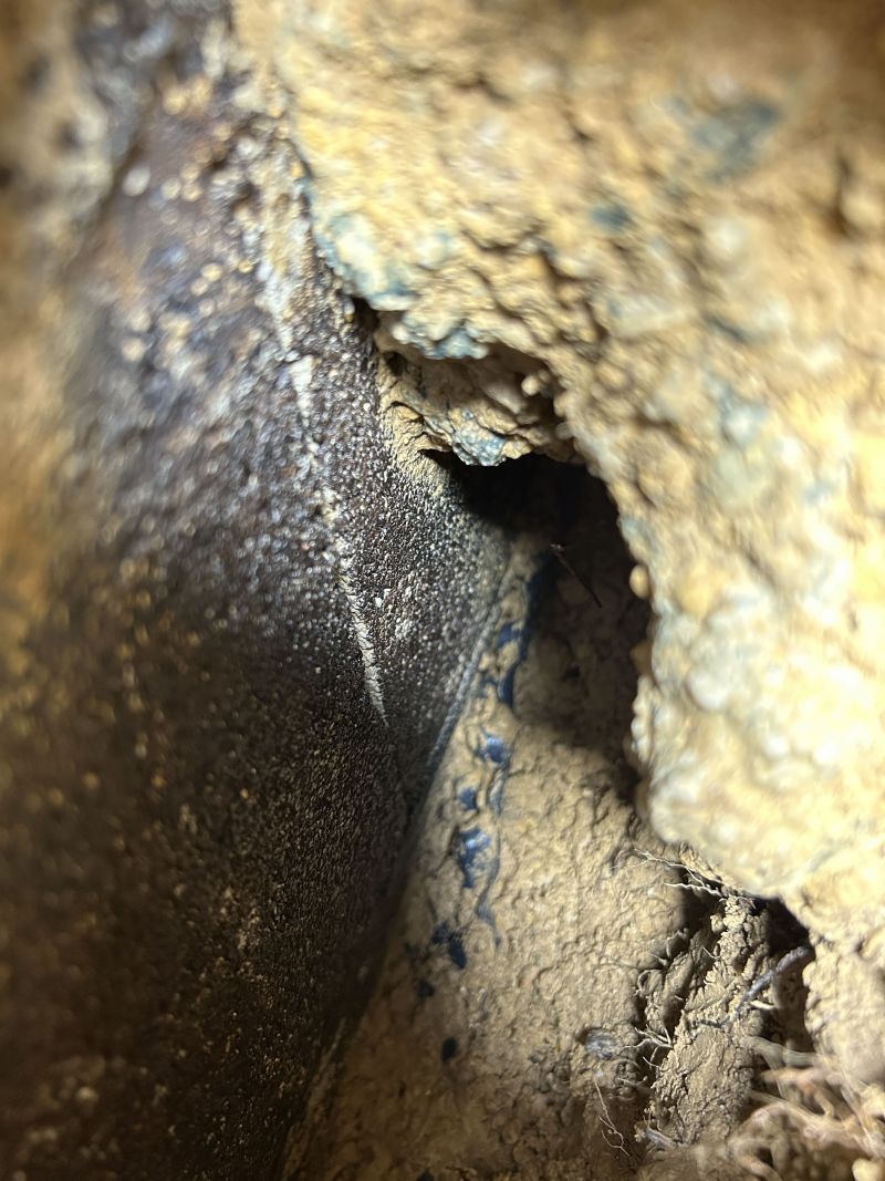

Par ailleurs, j'ai nettoyé le badigeon noir actuel, mais il reste beaucoup de terre incrustée dedans, et qu'il semble impossible d'enlever (cf. 3ème photo).
Est-ce que je peux quand même badigonner par dessus cette terre ?

Bonjour, pour reboucher, il faut nettoyer complètement la terre (nettoyer au nettoyeur haute pression au besoin) et enlever l'imperméabilisation au droit de là où on veut reboucher. Le mortier n'adhère pas sur l'imperméabilisation.
Pour reboucher, un mortier fortement dosé ou un mortier de réparation type R2 (exemple sika monotop 612).
Ensuite, l'imperméabilisant, il faut attendre bien sûr que le mortier soit pris et sec au moins en surface, sika igolflex ou un similaire.
